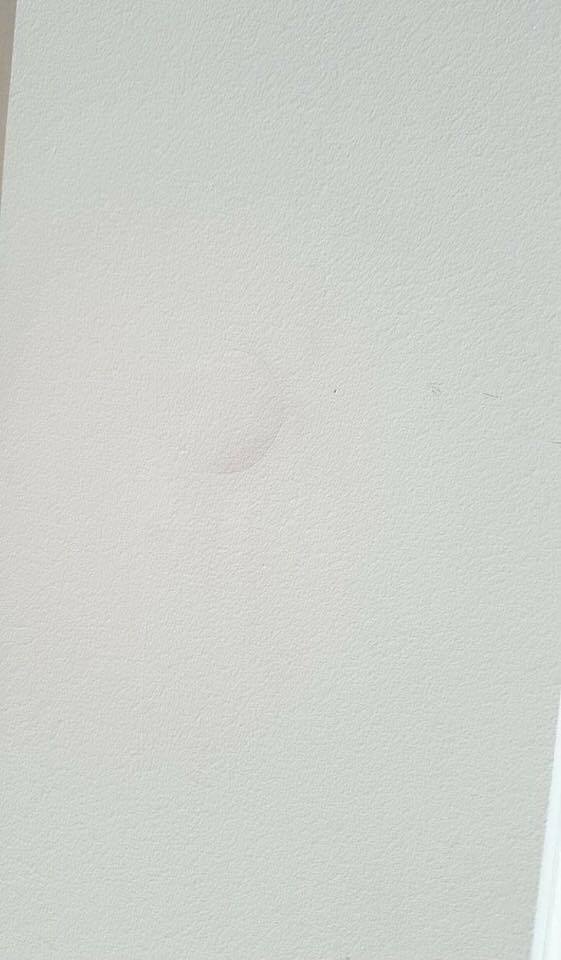

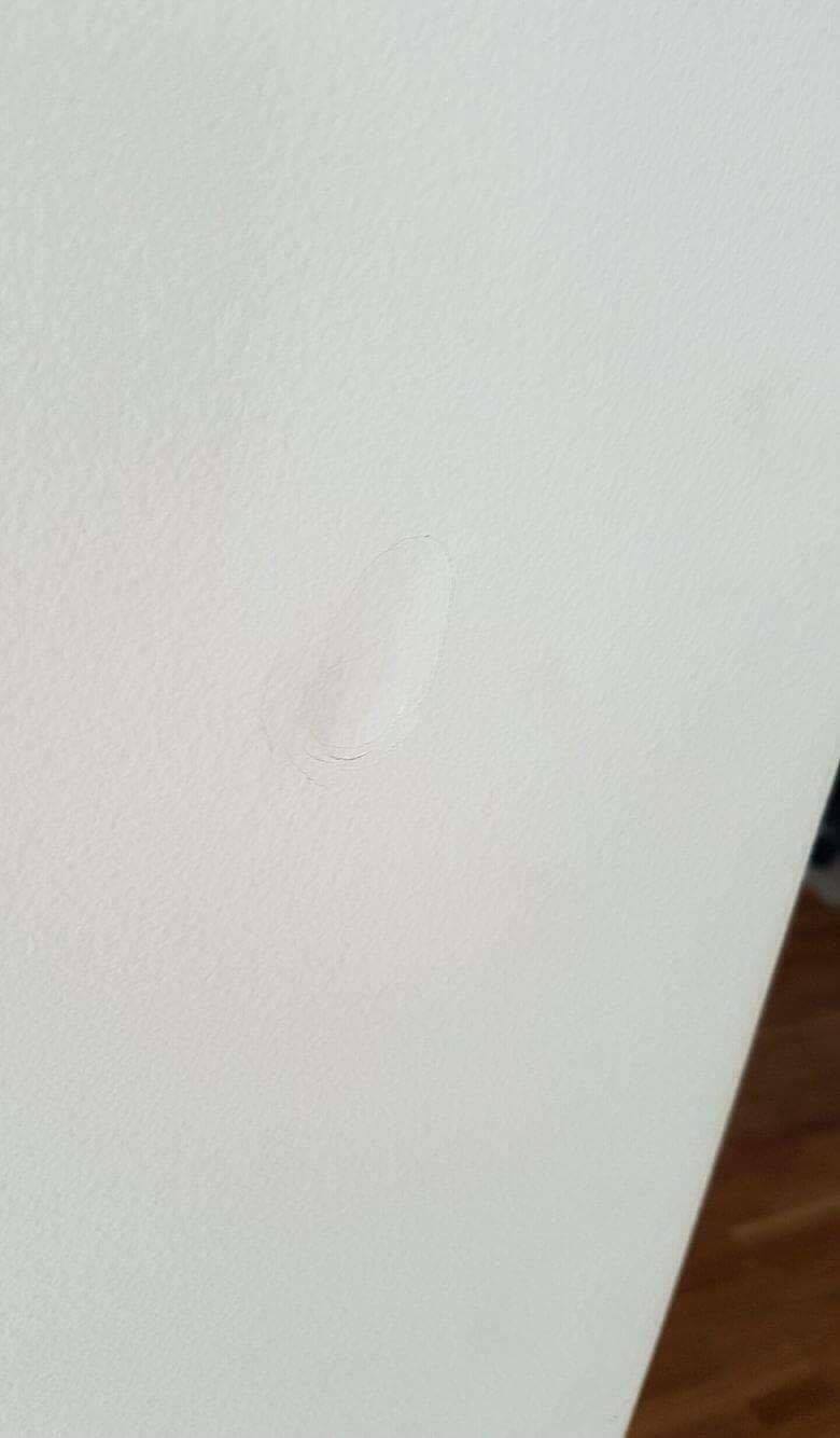

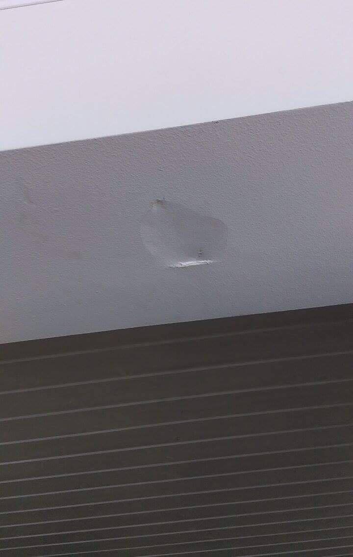

Meil tekkis peo käigus lakke 3 auku ja seina 1 väike lohk, kuna ise pole ehituskunstiga kursis, pöördun abipalvega teie poole. Lakke kolmest esimene on suur lohk, mis on peaaegu täiesti läbi kipsi. Teine on muljunud kipsi ja kolmas on teise sarnane, aga mõõdult mitu korda väiksem. Seina kipsi sisse muljutud lohk on lae kolmanda augule sarnane. Loodan, et saate mind aidata...

Kui see esimene auk on läbiv, siis tuleks toosifreesiga välja lõigata, leida üks kipsplaadi tükk, puurida välja sama suur tükk, auk ära plommida selle tükiga, servade vahed pahtlit täis, peale ca 10x10cm klaaskiusriide tükk pahtliga, 1-2 kerget kihti pahtlit hajutamiseks, lihvida, kruntida ja värvida.
Teise ja kolmanda augu parandamiseks piisab vast ettevaatlikult muljumiskoha väljalõikamisest(kipsinoaga paber läbi lõigata ja sodist puhastada), pahteldada, lihvida, kruntida ja värvida.
