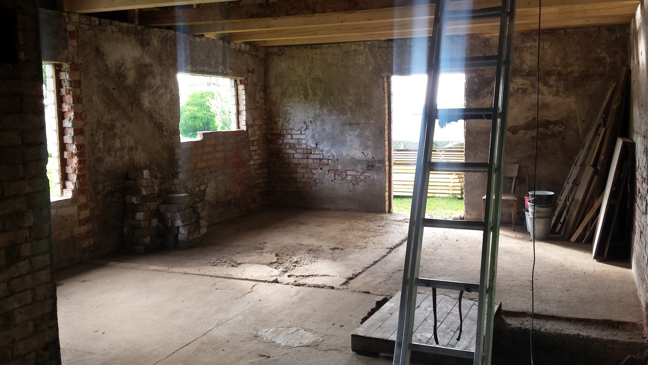

No kurat, kaua olen kukalt kratsinud ja ei suuda jõuda järeldusele mida teha, kindlasti on siin mingeid häid ideesid, kuidas mu probleemile lahendus leida. Proovin võimalikult lühidalt kokku võtta.
Ehitan töökoda vanassse lauta, seinad maha lõhutud, kuid ruumides on erinevates tasapindades põrandad ja ka erinevates seisukordades., suurim tasapinna erinevus on kuskil 10cm. Põrandad idee poolest on siledad, ühes ruumis on veidike virtsast kashjustada saanud ja lagunenud kõvasti.
Mõte nr 1 oli valada kogu teema Uue tellitud bettooniga sirgu ja siis kõvendiga lasta ära lihvida, saab ilusa peegelpinna kus peal on tööriistu ratastel maruhea ringi sõidutada. Maksumus kuskil kokku 800€ Natuke üle 40 ruudu valatavat pinda. Kuid siis sain teada, et tööohutus nõuab, et inimese töö paigas oleks pehme pinnas, ehk siis kummimatte tuleks maha panna, mugavus, jalgade tervis jne. Otseselt palgatöölisi sinna veel tulema ei hakka nö, kuid endal oleks kah vist pehme peal parem. Lisaks Tööriistad oleksid maruõnnelikud kui nad bettoonile ei kukuks. Kuigi see hooldus ja mugavus ja vastupidavus oleks lihtsalt taevalik.
Mõte nr 2 oleks siis laudpõrand, kuid see vajaks korraliku lauda, alla reikasid, mis tõstaks põrandat liiga palju ja ka korralik põrandalaud läheks kalliks ja paigaldus oleks tülikas.
Mõte nr 3 . Madalamad osad sirgu valada, põrand võõbata niiskustõkkega, panna sinna vb veel kilet isegi peale ja siis plaatida osbga, mille peale mingi tugevam linoleum panna. See mõte annaks tulemuse millega ma oleks vist isegi peaaegu rahul. Ja see oleks vist ka üks odavamaid lahendusi. Kuid siin mu sisetunne aimab, et palju asju peab õigesti tehtud olema, et kõik õnnestuks. Kas plaadid tüüblitega põranda külge panna, kas seintest jätta lahti. Kas otsekontakt maapinnaga on ikka hea mõte. Kas läeb mädanema või hallitama, kas on vb vaja millegiga töödelda osb plaate? Milline oleks hea materjal millega katta põrand. Seda tundmatut ala on siin ikka kõvasti.
Mõte nr 4 ???? Mis ideesid veel välja pakutakse?? Milliseid probleeme te näete antud lahenduses?
Paneme pildi kah.
Detaile. Sinna sisse tuleb soojamüür kooh ahjuga. Püsivat kütet ei saa sees olema, seega temperatuuri kõikumist saab olema omajagu. Niiskusega ma ei usu et probleeme saab olema, kuna ikkagi ruum saab omajagu puitu täis olema koos tolmu ja saepuruga.

Ise viiks ellu mõtte nr.1!

Betooniga siledaks. Muud variandid on töökoja põrandana halvad. Kummimatid võid vajadusel panna masina ette töökohale. Jalgadele ta hea on, samas otseselt seda keegi ei nõua. http://www.ajtooted.ee/matid/tookoha-ma ... oC-Nbw_wcB
Lahtine tuli puutöökojas unusta ära. Lihtsam on kohe tuli räästasse panna, kui tulekahju korraldamiseks kõigepealt hunnik asju kokku ehitada. Peale esimest päästeametniku visiiti keelatakse see pull niikuinii ära koos väikese rahalise preemiaga. Ja seda et nad väikesi puutöökodasi kontrollimas ei käi pole ka mõtet loota. Kui eelarve eraldi katlaruumi välja ei kannata pane õhksoojuspump.

Ok, Betoon põrand läheb, sellele järeldusele jõudsin.
Kuid kui mitte põrandaküte siis radikad jamh. Eks ta tegelt lihtsam ja odavam paigaldada oleks.
Kuigi põrandakütte ära lõhkumine. Mu masinad ei kaalu sadasid kilosid. Kuna mul ruumi nii palju ei ole siis on ka masinad suht väiksed. Lisaks, plastik toru 5cm sügavusel C40 klass segu all vibreerib puruks?? Tõsiselt?
