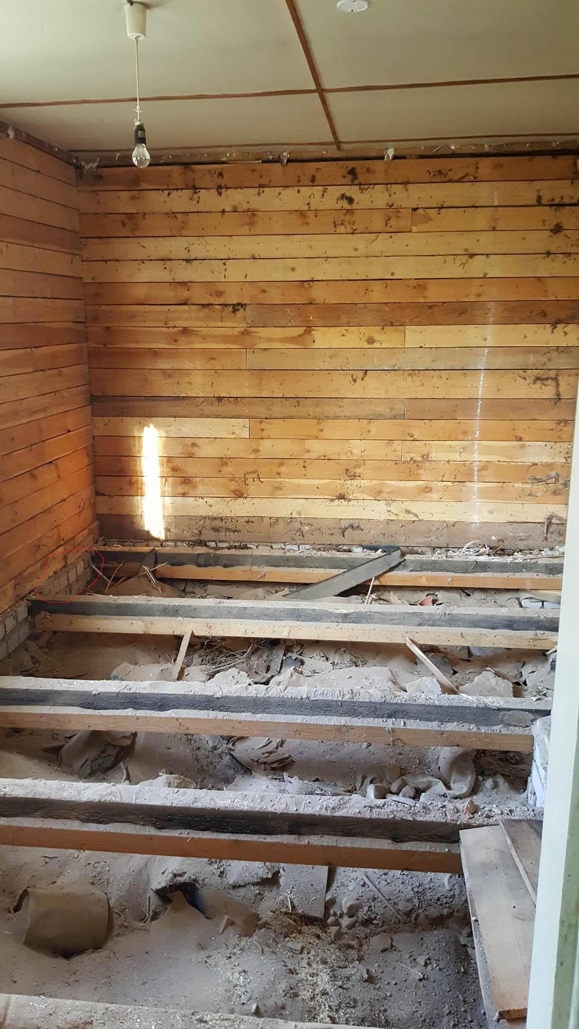

Hetkel käsil vana puitsõrestiks maja renoveerimine, hetkel veel muidugi lammutamine. Aga uuriks mis selle foorumi kasutajad mu mõttetest arvavad.
Põrand alt tuulduv, korralik tuulutus on olemas ja olemas olevad talad täitsa kuivad ja korralikud. Aga talad vahetan välja kõik kuna nii lihtsam rihtida ja soojustust panna. Põrandale lähe 50x200 prussi, prusside vahele tuuletõkke arvan et ISOVER RKL-31 FACADE ja 20cm klaasvilla ning puitlaast plaat peale.
Välis seinad rihiks 50x50 prussidega ja lisaks siis 5cm villa.
Tekkis küsimus et kuidas saada põranda ja seina nurk soojaks kuna põranda soojustus lõppeb täpselt seal kus algab sein, lisan ka pildi kus punasega märkisin koha mida mõtlen. Kas ainukeseks variandiks on väljast poolt vundamendi soojustus kui see aitab
Ja teine suur küsimus aurutõkke, kas on mõtet teha kilekotiks. Vähe keeruline see on selle pärast et vahelage lahti ei ole plaanis võtta ja tervikut on nii raske saavutada. Teine korrus plaanis kunagi hiljem välja ehitada, tegemist viilkatusega majaga.
Ja mis arvate välis seina tegemisest nii, kunagi kui saab seest valmis on plaanis väljast lisada soojustus, tuuletõkke ja uus laudis

Põrand tõsta seina sisse, siis ei jää külmasilda. Aurutõke pane sest hiljem ju teed lae ka.
Seinale lisa soojustust ikka nii, et oleks paras. Vaata raamatust järgi äkki pead hoopis10...20cm villa lisama.

Põranda tõstmisega kaotan jälle kõrgust. Hetkel on heal juhul see kõrgus 2.4. Lae seisukohalt ei lammuta rohkem midagi. Lakke jätan selle valge plaadi alles nagu on näha pildil ja tuleb kerge karkass ning laepaneelid peale. Selle pärast ongi raske seda aurutõkket panna ja nagu öeldakse et iga väike auk teeb selle veel hullemaks siis jätaks selle ära.
Palju peaks ikkagi sissepoole soojustust panema ja palju peaks kunagi hiljem väljapoole siis panema. Vana saepuru täidise jätan alles. Ja kuidagi peaks selle seina ja põranda nurga vähe soojapidavamaks saama.

thutmoses kirjutas: Tekkis küsimus et kuidas saada põranda ja seina nurk soojaks kuna põranda soojustus lõppeb täpselt seal kus algab sein, lisan ka pildi kus punasega märkisin koha mida mõtlen. Kas ainukeseks variandiks on väljast poolt vundamendi soojustus kui see aitab
vundamendi äär tee kivivilla plaatidega , lase alumine must laud siseseinast lahti ja kavea sinna vahele kivivilla plaat ja kata sedasi vundamendi äär L lõikega ära , villa alla pane tõrvapapp vms või kasuta villa asemel penoplasti , laakide alla tõesti liistud ja tuuletõke peale, tuuletõkke plaatide ääred ja liitekohad silikoonid täis.
Kui sul hetkel on ruum juba sellisel kujule lammutatud, siis oleks õige lasta lahti ka lagi ja eemaldada seintest saepuru , asendada see kivivillaga , joosta ring peale uue kaabeldusega jne. Musta laudist tgasi ei pea sinna panema, vahele aurutõke , karkass, karkassi vahele veel 50mm kivivilla , peale osb ja kips või midagi muud meelepärast. See töö võtab max nädala ja kui sa ise seda teed, siis ei maksa ka midagi erilist, samas tulemus saab isolatsiooni mõttes kordades parem.

Aga tekkis selline mõte et kui kui hoopis täidaks selle aluse ära ning valaks betooniga aluspõranda. Ning sinna peale 50x100 laagid, 100mm villa ning põrandalaud? Kas selline variant oleks arvestatav ning millega oleks see alus täita ning kui paks peaks olema betooni kiht?
