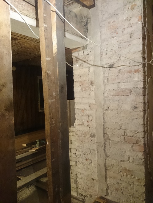

Tere, soov on taastada korteris korsten algupärasel kujul ehk tuua esile tellis. Korstnalt olen eemaldanud kõik eelnevad (mitmed) krohvi- ja värvikihid, nüüd oleks vaja see kuidagi kenasti viimistleda. Hetkel on korsten ühtlaselt hallikas-valge. Mis peaks olema järgmised sammud? Kuidas saada kivi kahjustamata maha krohvi peenjäänused, kas vuugid tuleks ühtlaselt üle teha uue seguga? Kuna pool korstnast jääb vannituppa, siis kas sellelt küljelt peab korstna viimistlema mingi niiskuskindla vahendiga või pole see korstna puhul oluline? Tulevikus läheb sellele vannitoas peale klaas.
Igasugune info on abiks. tänud ette!

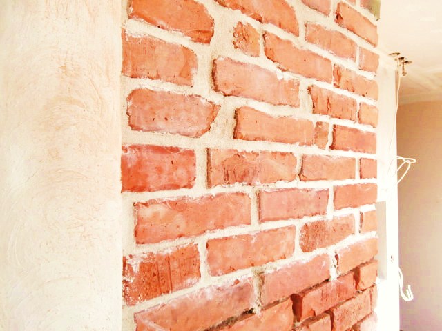

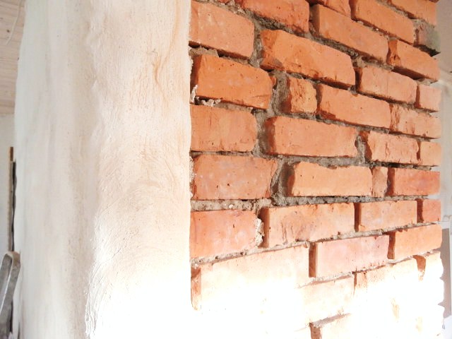

Minul on. Selleks tuleb mõnelt tuttavalt või rendist laenata liivaprits, osta paar kotti ehitusliiva, üks-kaks õhtut puristamist ja see korstnajalg on puhas. Liiv on korduvkasutatav kui suuremad tükid välja nokkida või uuesti läbi sõela lasta. Tühjenenud vuugid täidad pärast uuesti näiteks sellega http://www.uninaks.ee/tooted/muurisegud ... -muurimortKalvis kirjutas:Peale nühkimise ja pesemise soovitusi pole.
Nähtud-tehtud, tellija lasi korstnajala puhtaks ja mina tegin vuugid korda. See teisel pildil olev on veel lõpetamata.
- P9210096.JPG (80.15 KiB) Vaadatud 2170 korda
- P9210097.JPG (89.7 KiB) Vaadatud 2170 korda
