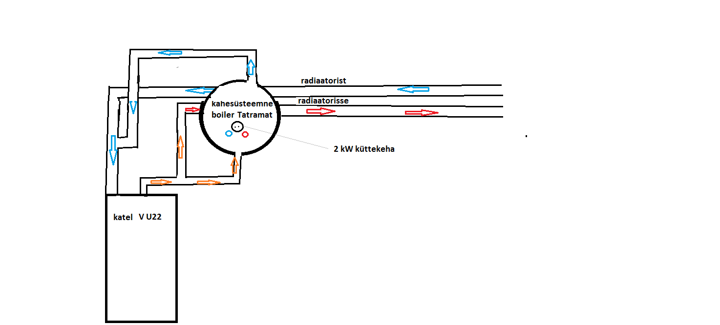

Kas antud juhul nagu on näidatud vabakäejoonilsel hakkab see bolier keskkütte pealt tarbevett soojendama. Selles mõttes, et kas see vesi hakkab ise tsirkuleerima kui boilerist väljuv toru sellise jõnksu teeb?
Kuidas takistada elektrilisel küttekehal tevet radiaatori süsteemi soojendamast?
Praegu toimib süsteem ideaalselt kuid kui see boiler lisada ?

Ei hakka sest boileris on toru spiraalina sees. Ainult tsirkulatsioonipumbaga. Mõistlikku varianti mina valmistootena ehitamaks isetsirkuleeriva küttega soojaveesüsteemi ei leidnudki. Ostsin boileri tooriku ja keevitasin ise kokku.
Joonisel on otsad ka valesti, st boileril pealtpoolt peaks tulema sisse kuum vesi ja alt külm välja.

Risto 2690 kuula nüüd mida räägivad soojamehed mitte su kirja sõbsad. Tatramatil on kahte põhitüüpi boilereid. Ühed vertikaalsed ja teised horisontaalsed .Nende boilerite omapära on see,et 80,100,120,150lboilerid on ehitatud kest kestas see tähendab, et väline ehk keskkütte veesärk soojendab sisemist tarbe sooja vett.200l ja suurematel on spiraalikujuline küttekeha vot see vajab ringluseks pumpa.
Tatramatid kuni 150l-ni milledel on väline veesärk on sisseminevad punasega ja väljaminevad sinisega märgitud ma mõtlen küttepoolt ja horisontaaltüübil mida teie soovite poigaldada kuni 150l-ni toimib isevoolu süsteem ideaalselt kui on õgesti paigaldatud ja ärge kuulake kirjanike pakkumisi.
Kui te lülitate järgi elektri ,siis tenni termoregulaator kui vesi on soe elektrit järgi ei lükka.Õige paigalduse korral ei soojenda ka elektritenn tervet maja.Paigalduseks soovitaksin ikkagi omaala spetsi.Keskkütte ahela boileripoolsed otsad on 1 1/4" tolli ära nende läbimõõte muuda,isevoolul ei ole mõistlik.

Võib hakata tsirkuleerima, kui on täidetud tsirkuleerimise nõuded. Saunadesse on pandud vabaringlusega kahesüsteemseid boilereid milles tsirkuleerib.Torude kõverlisus, nurgad jne ei mängi otse rolli, olulised on asukohad üksteise suhtes. Kuid teine valus koht on liitmikud ja torude läbimõõdud. Kui need on valed, liiga väikesed siis tsirkulatsiooni ei teki.
Tänapäeval seepärast keegi väga vabatsirkulatsiooni kasutada ei taha, sest üksainus vale liitmik ja asi ei tööta. Või vale asukoht torul ja jälle ei tööta.

Parandan ennast, eile õhtul ei viitsinud väga teemasse süveneda. Tatramatil on tõesti 120 ja 150l boilerid ka mantelboilerina. Nende kasutamisel hakkab süsteem ise tsirkuleerima.

Tegu on jah 150 liitrisega. Vast siis hakkab tsirkuleeruma. Kui ei siis jätan pumba jaoks võimaluse toru vahele.

LOVK 150 on spiraaliga ja LOVK 150 D mantelboiler. Kumb sul on?

Mul on LOVK 150. Cerbose ja Torujyri lehel on tegu mantelboileriga. Kurat seda nüüd tea.

10 aastat tagasi olid ...150 liitrised LOVK-d mantelboilerid.
Asi on lihtne: kui Tatramati horisontaalsel boileril on küttevee otsad ühel pool - spiraaliga. Kui eri külgedel - mantel.
