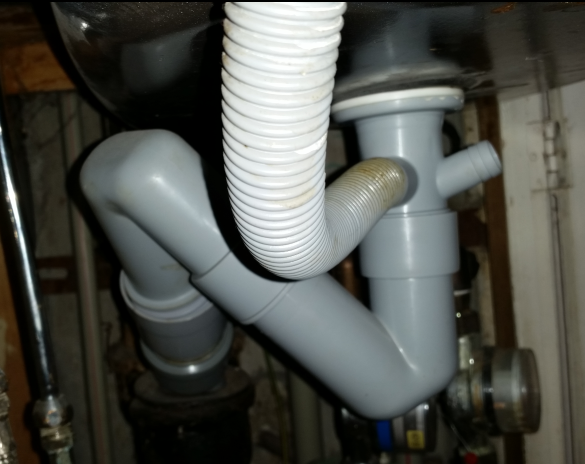

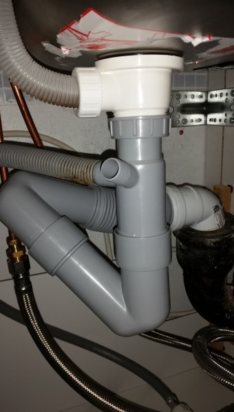

Sai kööki uued torud, kraanikauss, kraan & sifoon pandud. Sellest ajast saati on äravool korisema hakanud, ka peale vähese vee alla laskmist. Enne sellist muret kunagi polnud. Milles võib asi olla ja kuidas asja parandada?
Lisan pildid sifoonist enne ja pärast renoveerimistöid. Pea-kanalisatsioonitoruga on muutmata ühendus 50mm malmist põlve kaudu.
Enne:
Nüüd:
Äravool koriseb peale sifooni vahetust

Korin tekib tavaliselt siis kui on kanalka tuulutusega probleeme. Praegusel juhul kus vahetatud ainult sifoon /või veel miskit/ langeb justkui tuulutus ära. Võib ka kuskilt uue sifooni ja sellele järgnevate ühenduste vahelt kuni malmtoruni õhku imeda. Vaataks kõik ühendused üle veel korra. Eriti pakub huvi see pesumasina või nõudepesumasina äravoolu värk - kuidas see tihedaks on saadud - tavaliselt kummilutt otsas mille saab tiguvitsaga tihedalt toru ümber tõmmata. Või veel miskit põnevat ?

Kui varem oli poolumbes ja nüüd mitte siis tekibki korin - varem ei jõudnud vett niipalju peale tulla kui uue sifooniga.
Raviks on vajalik tuulutus, lihtsaim võib olla vaakumklapp tühja otsa otsa või siis kolmik ja sinna külge.

Pesumasina äravoolu surusin lihtsalt sifooni külge, avaused klappisid täpselt ja ühendus on tihke.
