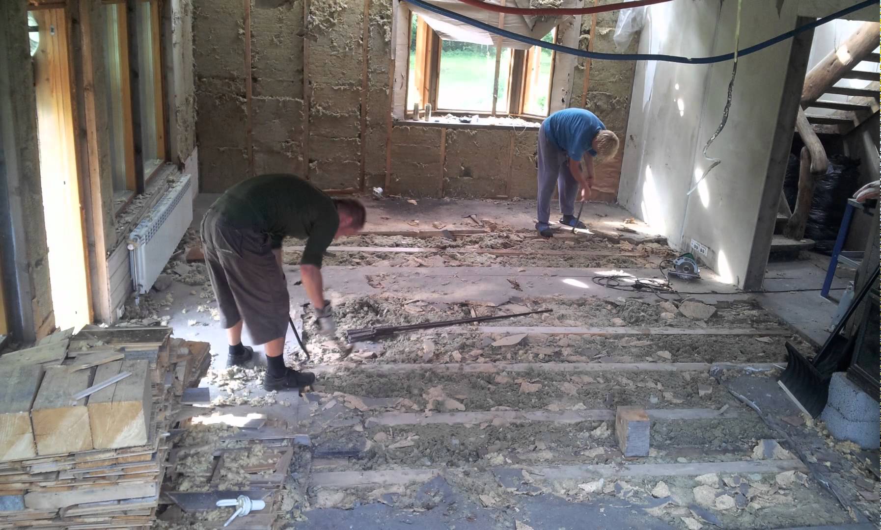

Ise omal ajal jätsin toru valamata ja praegu nuputan, kuidas seda põrandasse saada.

Mis sinu mõtteid mõjutab, siis tundub, et on 2 varianti:
1) valada põrand kõrgemaks
2) lammutada olemasolev ja teha uus põrand
