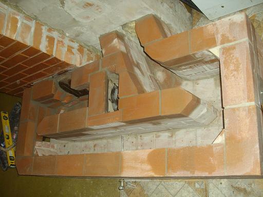

Re: Kerise ühendustoru pikkus
Mu pliital on 3m ilma tõusuta lõõri. Keerukuse suurendamiseks on tehtud kaks 180kraadist pööret ja veel mitu väiksemat kurve. Tõmbeprobleemi pole. Peab hoopis piirama.
- Leso ehitus..JPG (38.12 KiB) Vaadatud 2978 korda
