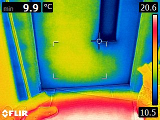

Sai siin üks aasta soojuskaameraga mängitud õues -10 ukseks K-rauta 365 eurine uks https://www.k-rauta.ee/ehituspood/v%C3% ... ruun-10x21 tollajal oli ta pisult teistsuguse aknaga. Tegemis tuulekojaga kus 300 W põrandakütet. Huvitav oleks muidugi näha millised teised välja näevad, ennem ei oska võrrelda. Kõige külmemaks kohaks oli metallist ükselink mida pildil näha pole ( seal peaks selle metallist pulga asemel mis kahte ukselinki omavahel seob) mingi muu mitte soojust/külma juhtiv pulk olema.

laurikaldas kirjutas:Sai siin üks aasta soojuskaameraga mängitud õues -10 ukseks K-rauta 365 eurine uks https://www.k-rauta.ee/ehituspood/v%C3% ... ruun-10x21 tollajal oli ta pisult teistsuguse aknaga. Tegemis tuulekojaga kus 300 W põrandakütet. Huvitav oleks muidugi näha millised teised välja näevad, ennem ei oska võrrelda. Kõige külmemaks kohaks oli metallist ükselink mida pildil näha pole ( seal peaks selle metallist pulga asemel mis kahte ukselinki omavahel seob) mingi muu mitte soojust/külma juhtiv pulk olema. FLIR4807.jpg
Kui selline uks panna otse eluruumist (õhu temp. 24C ja suhteline õhuniiskus RH50%) õue avanema siis sellise uksesisepinna- ja välistemperatuuri juures peks ukse sisekülg kondenseerunud veest tilkas märg olema.
Kondentsvesi hakkab mööda ust alla voolama ja koguneb alumise tihendi vahele ja on oht, et jäätub seal.
Ehk kui tuulekoja toapoolne uks ununeb talvel ööseks lahti on oht, et külmal hommikul maja välisuks ei avane kuna on kinnikjäätunud ja jõuga avades rikub tõenäoliselt tihendid.
Sellised pildid peaksid uksetootjad avaldama, et ostja saaks hinnata ukse sobivust oma majale.
Kahjuks enamus inimesi valivad uksi ainult välimuse järgi ja ei oska nõuda soojapidavaid uksi. Ja kuna inimesed ei küsi neid siis tootjad ütlevad, et nõudlust pole.
Lihtsam on kirjutada garantiitingimustesse, et tihendid tuleb hooldada külmumisvastse vahendiga ja probleemide tekkimisel süüdistada ostjat, et ta ise loll on.
