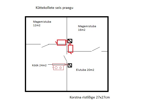

Meisterdasin pildi hetkeseisust, ehk aitab paremini minu mõttest aru saada. Eesmärk oleks kahe ahju asemel kütta ühte suuremat. Ahjud märgitud punase ristkülikuna.

Peaks tavaline ahi sinna köögi nurka sobima nii küll, et kumbki külg on magamistoas.

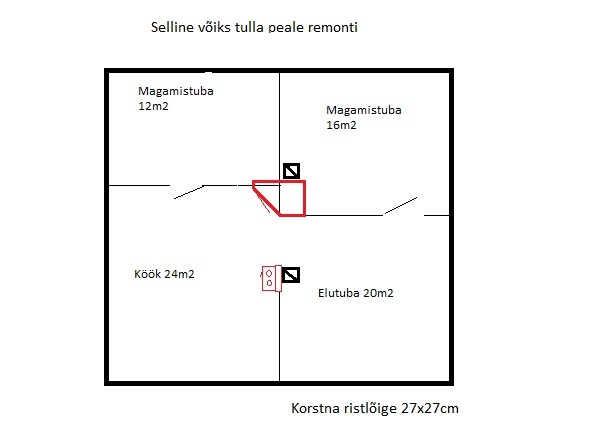

Häda ongi selles, et elutuba jääb siis praktiliselt kütteta, kui teha klassikalise suurusega ahi. Ahi lihtsalt ei ulatu oma mõõtmetelt igasse tuppa. Tegin sellise joonise nüüd, nagu ideaalis tahaks, et tuleks. Ahi peaks tulema eest küljest kindlasti nurga all. Ma ei tea, kas sellise kujuga ja suuruses ahju saab teha laskuvate lõõridega? Eesmärk on, et ahi peab minema põhjani soojaks. Praegused vanad 1920ndatel tehtud lihtpotist ahjud lähevad soojaks ca põlve kõrguselt põrandast ning kuna laed on kõrged, siis istub kogu soojus lae all ning põranda lähedal väga jahe. Samuti soojenevad praegused ahjud väga ebaühtlaselt, paar tundi peale kütmist on selgelt käega tunda, kustkohast ahjus sees lõõrid jooksevad.

Eks see viimane su enda joonistatud parem ole, kuid ahju võid täisnurkse teha. Parem teha, sooja salvestab rohkem.

Saab ka esimese joonise järgi - Üks ahi on suur kolle ja teine "soemüür". Samas kütad ühte ahju, nagu soov on.

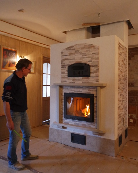

Postitan meieküla eide loal tema taluahju esimese tule. Kütab kahte korrust korraga. Ehk on abi? ahju mööt 140 korda 100.
Eidele on saanud muidugi vinge ahi!
Kui suur on sellise ahju kolle?
Kas küljed on voodriga?
Kas tolleküla eide ahjul suitsugaasid korstnasse minekul liialt ära ei jahtu niimoodi?
Saan aru, et külgedelt laskuvad lõõrid tõusevad tagant eraldi lõõridest uuesti üles teist korrust kütma. Aga teisel korrusel on milline lahendus?

Muud ei tea kui suure külmaga kaks koldetäit ja maja soe.

Toivo5 kirjutas:Ei saanud päris täpselt aru, kuidas see tehniliselt käima peaks...
Eks variante erinevaid.
Näiteks on üks ahi ainult suur kolle. Sealt ülaühenduse kaudu, läbi slepe, lähevad kuumad gaasid teise ahju. Teine ahi on langevate lõõridega "kast", kus alaühenduse kaudu saavad gaasid korstnasse.
Kas see "kast" on pigem soemüüri mõõtu või ahju mõõtu? Kui ahju mõõtu, siis kas sees lõõre polegi?

Toivo5 kirjutas:Kas see "kast" on pigem soemüüri mõõtu või ahju mõõtu? Kui ahju mõõtu, siis kas sees lõõre polegi?
Inimene saab kõigega hakkama, kui ta väga tahab. Kasti võib teha soojamüüri mõõtu, ahju mõõtu, kasvõi ümmarguse. Jämematele kastidele tuleb ikke vaheseinad ka teha. See annab massi ja aitab kastil kauem soe püsida.
