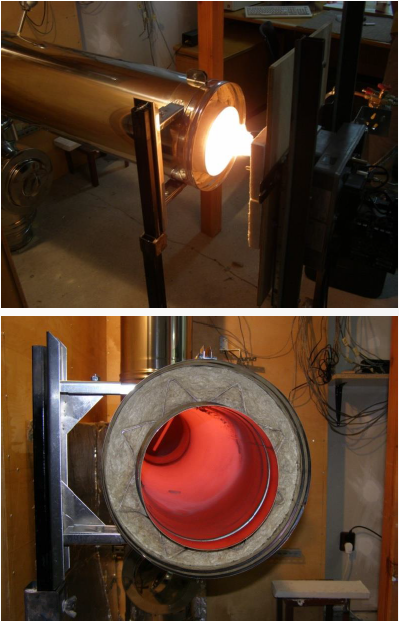

Paljudel juhtudel ühendatakse metallkorstna taha ka mingi "imeline" küttekeha. Paljudel juhtudel tekitab selline küttekeha pigi nii kiiresti, et põlengud on paratamatud.
Korstnapõlengu ajal metallkorsten seespoolt punane. Nii kõrge temp rikub metalli koostist ja peale põlengut on metall oluliselt vähem roostekindel. Siit edasi, pole pikka iga roostetaval sisul.
VILPRA moodulkorstnad MOODULI TESTIMINE LABORIS.PNG (548.92 KiB) Vaadatud 6431 korda

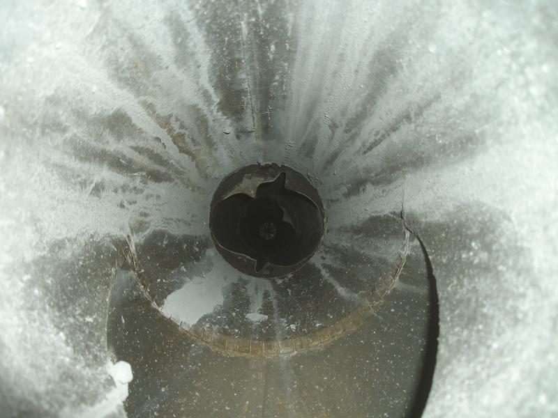

Olen järgnevat pilti riputanud tihti, aga ikka tekib vajadus jälle.
Metallkorstna varjatud pale..JPG (67.4 KiB) Vaadatud 6431 korda
