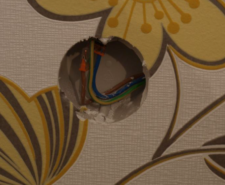

Mind huvitab, kas ühest pistikupesast on võimalik teha kaks (või) rohkem pistikupesa ilma seina lahti lõhkumata?
Kas tehniliselt on võimalik selline lahendus, et olemasoleva pistikupesa kõrvale puurida teine auk ja esimesest pesast pikendada juhtmeid teise pesasse?

Aga kõrvuti võid puurida justnimelt niipalju auke kui seina laius võimaldab. Peaasi, et seinas olevaid kaableid katki ei puuri.
Ja on ka olemas selliseid raame, mis lähevad kõrvuti asetsevate pistikupesade peale, et tulemus ilusam oleks.

Mind huvitab täpselt sama teema, kahjuks ei anna keegi vastust, kas seinast tulevat ühte juhet saab veel pistikuteks jagada või mitte? Mul on olemas seinas kolm pistikut, tahaks sinna juurde veel ühte. Kas tuleks hakata vedama uut juhet või saaks teha jagamisega?
Kui lihtsalt kahte auku tahta, siis see on lihtne, selliseid kahesed pistikupesad on olemas, mida saab ühe kaabli külge ühendada. Usun, et küsijat peaks see variant rahuldama.

Külaline kirjutas: 12 Sept 2018, 13:54 Mind huvitab täpselt sama teema, kahjuks ei anna keegi vastust, kas seinast tulevat ühte juhet saab veel pistikuteks jagada või mitte?
Kes ei anna vastust? Ilmselt küsisid mõne endasuguse käest. Sest pistikupesi (mitte pistikuid) võid sinna kaabli otsa nii palju ühendada kui rahakott ja seina laius võimaldavad. Ehk mitte vaid neli, vaid kasvõi näiteks nelikümmend. Või veel rohkem.

Külaline kirjutas: 12 Sept 2018, 13:54kas seinast tulevat ühte juhet saab veel pistikuteks jagada või mitte? Mul on olemas seinas kolm pistikut
Mida sa selle "seinast tuleva ühe juhtme" all silmas pead? Kas kilbis oleva kaitse alt tulevat kaablit, mis lõpeb kolme kõrvutise pistikupesaga?
Kui selle grupi kaitse vastab kaabli ristlõikele (tõenäoliselt 16 A ja 2,5 mm²) siis võid sinna kasvõi 10 pistikupesa kõrvuti panna. Kipsseina puhul ei ole probleemi ka aukude freesimisega.
A.S. kommentaarile lisaks - üle 20 ei ole üldiselt tavaks ühte gruppi panna.

Enamus pistikupesasid on nö kahe sisendiga. Ehk siis saab kaks traati ühe kinnitusega sinna ühendada. Ja sedasi tehaksegi, et üks läheb siis nö pesasse sisse ja teine läheb järgmisesse. Ja sealt saab jälle edasi viia. See on igale elektrikule nö une pealt teada. Aga kuna mitteelektrikud seda ei tea siis tekibki küsimusi harukarpide ja igasugu imeasjade kohta mida sinna üleüldse vaja pole. Ma ise alles aastakese tagasi proovisin mingile disainerile seda seletada. Kuskil poole tunniga sai aru. Enne seda oli ta plaaninud igale pesast pesasse juhtumile kipsi sisse harukarbi jaoks pesa freesida. Ta muidugi väitis, et teab täpselt mida teeb ja on sedasi koguaeg teinud.

Süvistatavad raamid on kõige pikemad 5-sed, st tuleb freesida 5 auku kõrvuti ja saab panna 5 pesa ühe raami alla. Pannakse selliselt ka 3 elektripesa + side + antenn.
