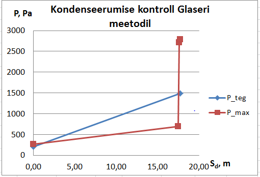

Olemas olev olukord on selline et majal on saepurubetoon sein ca 360mm. Eelmine elanik on soojustanud selle seina seestpoolt ca 95mm soojustusega ning katnud kipsplaadiga. Tavalisel juhul on kivimaja soojustamine seespoolt taunitav, aga ei oska öelda saepurubetooni ehitusfüüsikalisi omadusi et antud lahendust kohe valeks pidada. Soov oleks maja katta väljapoolt puitvoodriga. Kas kellegil on soovitusi voi kogemusi sellise konstruktsiooniga? Termograafia nàitas seespoolt ühtlast temperatuuri ja väljast ühtlast nö soojuse kadu. Kas panna väljapoole lihtsalt laagid ja vooder vôi tuleks veel täiendavalt soojustada?

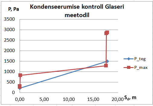

Kogemust otse pole, kuid ehituses ilmunud saepurubetooni käsitleva artikli ning puidu soojapidavusele tuginedes arvan, et su seina soojapidavus on kehva. Soovitan - lisa 10 cm (raha rohkem tee 15 cm) puitkarkass väljapoole, vahele vill, siis tuuletõke, distantsliist ja puitvooder. Saepurubetoon peaks nii tugev ikka olema, et suudab puitkarkassi kinnitamise vastu pidada.

Aga hetkel juba keegi ehitanud sissepoole 100mm villa ja kipsplaadist seina. Soojustus seespool. U-vaartus ca 0,29 sellel lahendusel. Küsimus on kastepunktis. Ei oskagi oelda mis on selle saepurubetooni lamda voi difusioontakistuse vaartused et valja arvutada. Kui see on korras siis teeksin vaid laudfassaadi valja. Topelt soojustus sees ja valjas arvate

Välimise soojustuse lisamine nihutabki kastepunkti ja muid (külmumispunkt) punkte just väljapoole. Just seepärast tulebki soojustust juurde lisada.

Tegin kaks arvutust. Olemas olev olukord
ja teie soovitatud lahendus
Igaljuhul tuleb kaks kastepunkti ning üks neist villa sisse.
