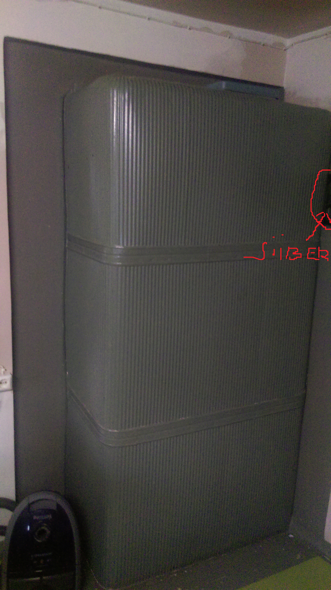

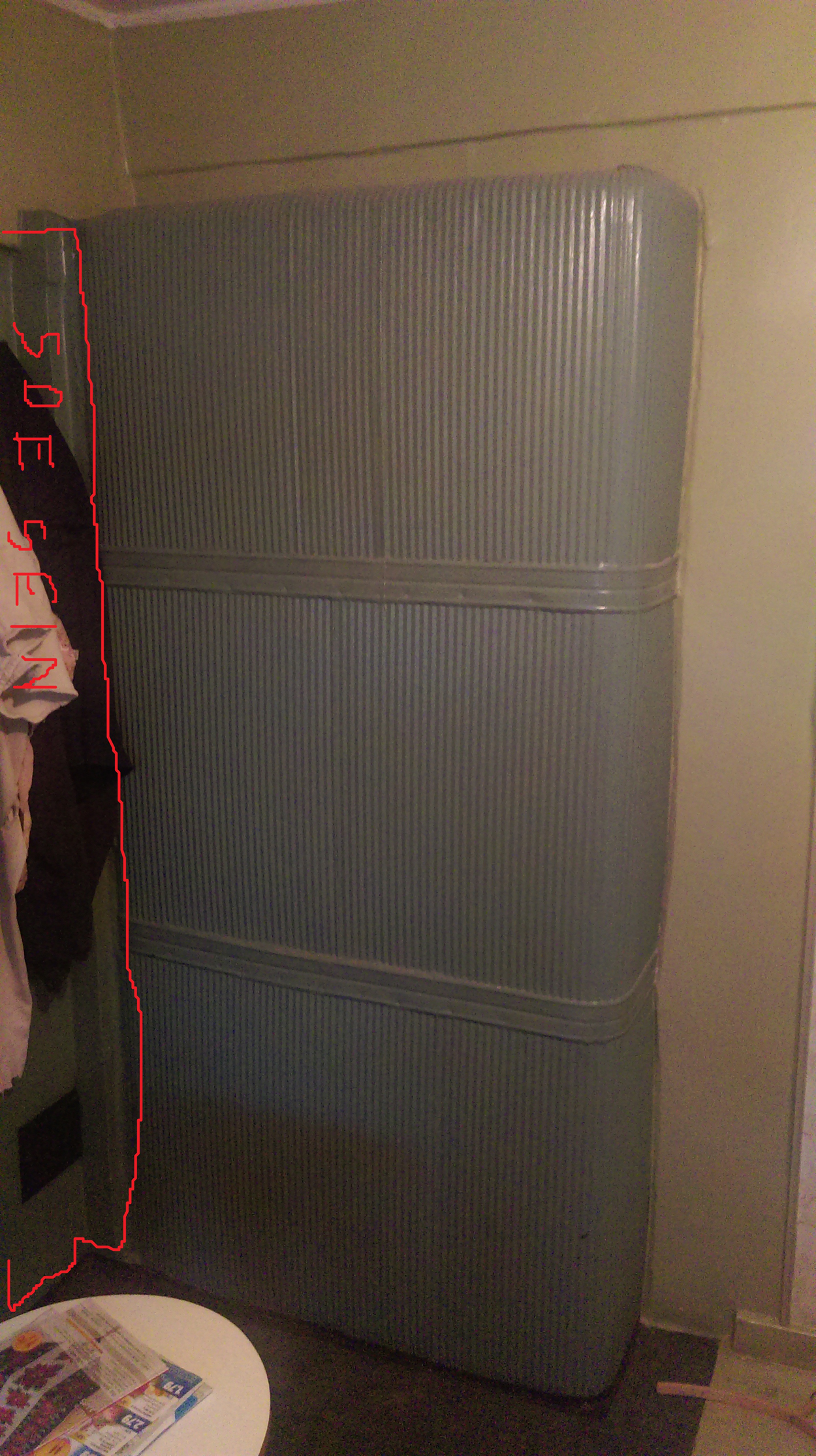

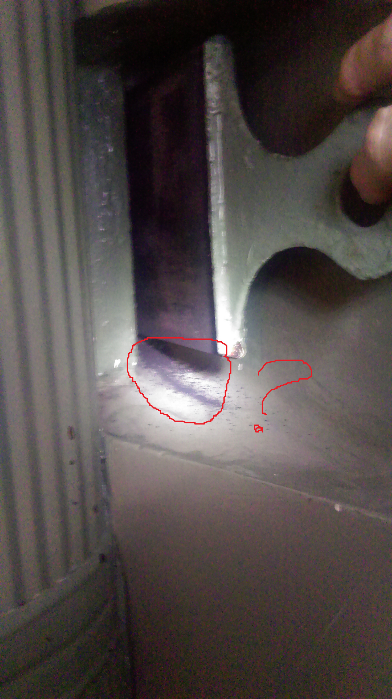

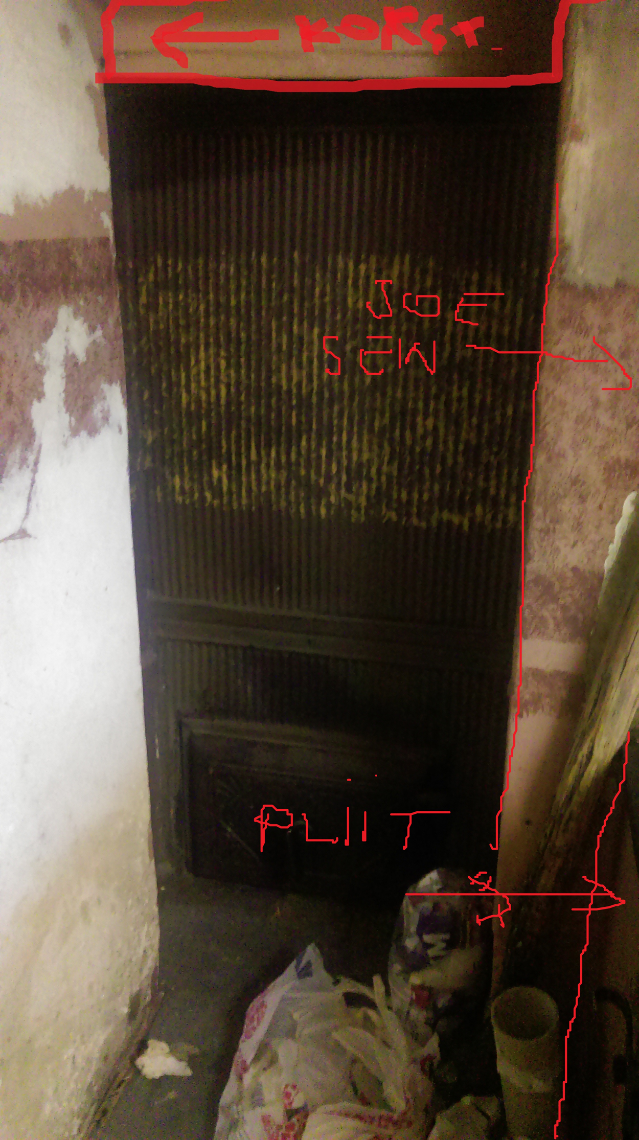

Tere. Täna maal käies kuulsin vanematelt, et plekkahju siibri vahelt on hakanud tuhka välja tulema. Meil käis septembris korstnapühkija, kes kõik tahmaluugid läbi käis. Kuid mitte keegi ei osanud küsida, et mis siis plekkahjuga saab? Sellel pole mitte ühtegi tahmaluuki. Enne pole sellist siibrist välja tulevat tahma olnud... Vanust kuskil 40-45 aastat. Ema jutu järgi on köetud eeskujulikult, originaal must plekk värvitud üle, kuid muidu plekk väga korralik. Võtsin siis mõned pildid ka. Ma ei oska küll arvata, miks korstnapühkija sellest juttu ei teinud... kas siis neid ahjusi polegi mõeldud puhastada? Muidu tõmme ja pleku soojapidavas ok selle vanuse kohta. Ema üle tunni aja ei julge tuld all hoida ja sellest piisab siis niipalju, et kergemate miinus kraadidega sooja järgmise õhtuni - tema lause. Kõrval on pliit sooja seinaga. Kas soojast seinast on siis olnud võimalik minna sinna kus ahju siiber? Ei tahaks eriti uskuda, et need 2 kuidagi ühenduses... viimasel pildil on seal märgitud korstnakäigu ülal veel samasugune käik, mis läheb soojast seinast korstnasse.

Minu arust pole siibri alune puru ka midagi hullu. Tundub lihtsalt tahmase siibri pealt pudisenud asi olema. Isegi hea, et midagi pudiseb. Näitab, et tahm on kuiv - pigi olemasolu vähetõenäoline.

Mul maal, ema juures just tehti plekkahju puhastusluugid. Tomme kadus täesti ära, ema tellis korstnapåhkija, kes åtles, et tema sellisesse ahju ei moista neid luuke teha ja andis Päästeametis töötava mehe numbri, kelle hobiks on vanade ahjudega tutvumine. See tegi augud sisse, puhastas ära ning pärast seda on tombega taas koik korras. Eesti on selliseid ahjusid täis ja niisama ei hakka keegi igavusest neid läbi puurima, ikka siis, kui asi hulluks läheb.
