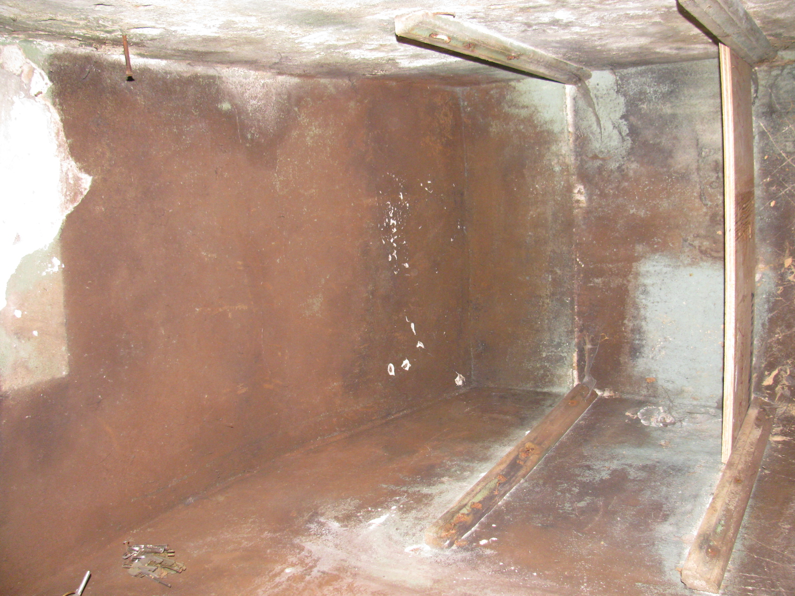

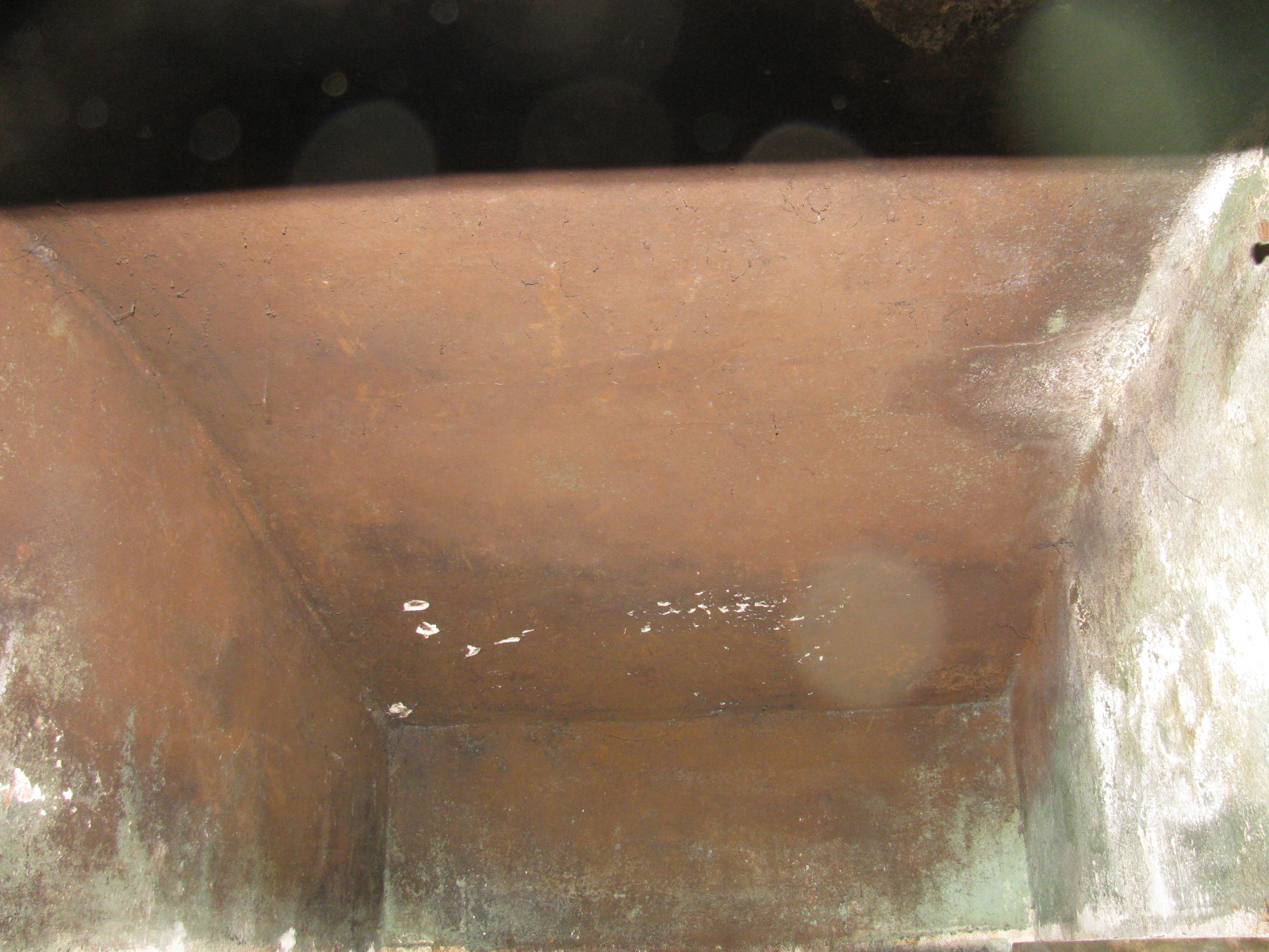

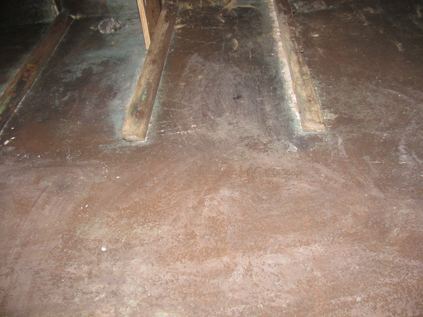

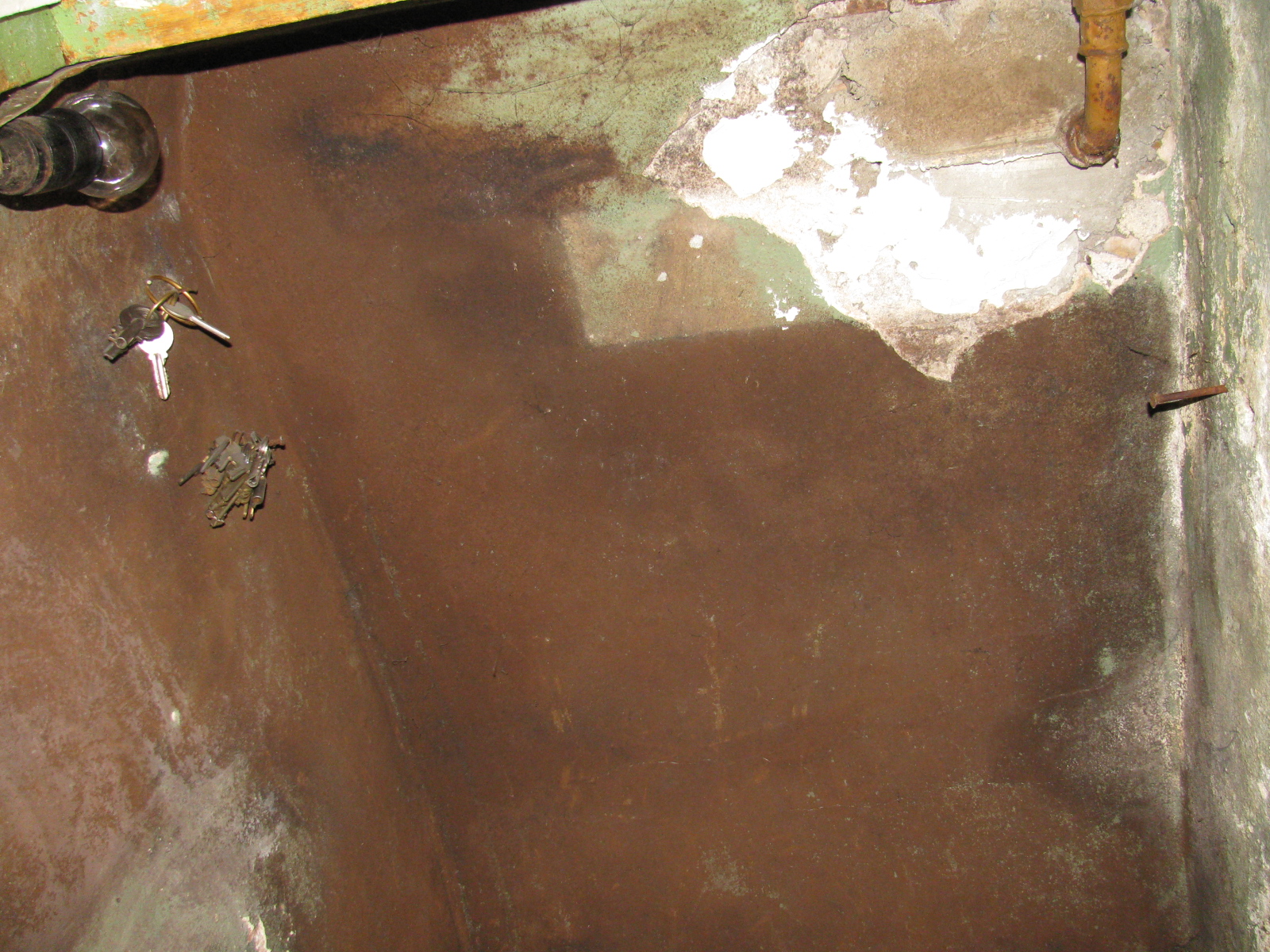

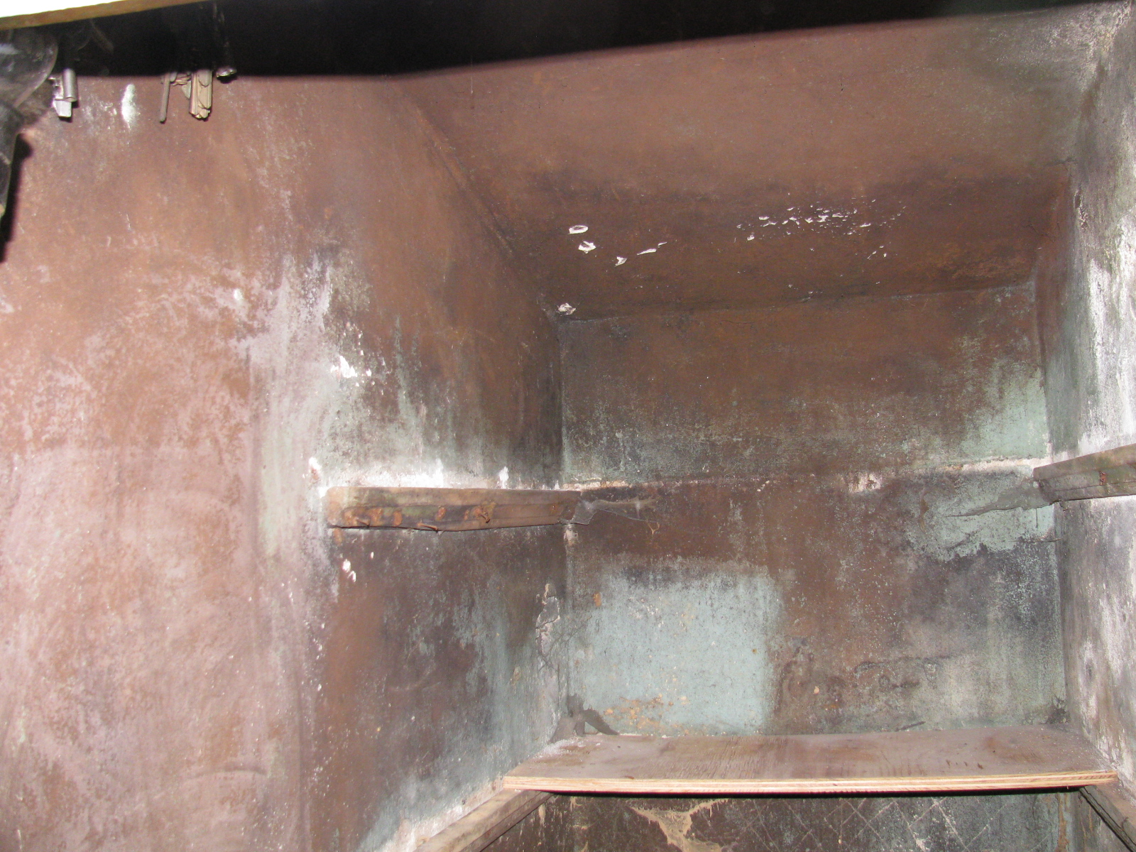

K: Kas tegemist võib olla hallituse või mõne muu tervisele ohtliku kraamiga?
Lugemata postitus Postitas hnr »
See on väike sahvrilaadne ruum, mida pole ca 50 aastat värvitud ega remonditud. Oli plaan traatharjaga hagu anda aga mõtlesin et uuriks ennem igaks juhuks, millega tegu võib olla.

Piltide järgi tundub, et suhteliselt kuiv ka praegu. Keegi on ilmselt ka puhastanud seda varem juba - nii tundub pindu vaadates. Puit oleks samuti hoopis teise ilmega kui seal oleks hallitus möllamas.
Kindlasti ei soovita vett mitteläbilaskvat ega hingavat pinnaviimistlust. Ka kiviseinte puhul (eriti kinnistes ruumides) õhu ligipääs konstruktsioonidesse (ja sealt välja!) oluline. Tähelepanu soovitan pöörata aga sellele, et kui ruumil on uks, siis uksel võiks olla ka tuulutusava.
Ehk oli abi.
Ehk oli abi.

Re: K: Kas tegemist võib olla hallituse või mõne muu tervisele ohtliku kraamiga?
Tänan vastuse eest! Uksel on nii üleval kui all tuulutusavad olemas täitsa. Natukene segaseks jäi ainult see, et kui ei soovita ei vett mitteläbilaskvat ega ka hingavat viimistlust, siis millist soovitaks? Mõtlesin muidu käia aquastopiga üle ja siis niiskuskindla värviga.RentMarket kirjutas:Piltide järgi tundub, et suhteliselt kuiv ka praegu. Keegi on ilmselt ka puhastanud seda varem juba - nii tundub pindu vaadates. Puit oleks samuti hoopis teise ilmega kui seal oleks hallitus möllamas.
Ehk oli abi.

Tere! Kirjutasin, et ei soovita vett MITTEläbilaskvat
Ehk siis seda nimetatakse kõnekeeles lihtsalt hingavaks seinavärviks. Näiteks puidu värvimisel, eriti konstruktsioonide puhul, tuleb kasutada sellist värvi. Ei soovita antud ruumis igaks juhuks aquastoppi ja niiskuskindlat värvi. Nende seinte sees ja nende seinte taga võib olla just selline salakaval niiskus, mis lihtsalt peab vaikselt välja saama, nii et kedagi ei häiri. Lisaks püsib õhk parem kui on hingavaid värve kastutatud.
Kas nüüd sain selgelt?

Teadmata, kui soojad või külmad on ruumi seinatagused, milleks hakatakse kasutama, lisaks vaid, et näiteks lubjatooted lasevad veeauru läbi ja pärsivad hallitust.
Aga harjamise ja puhastamise kohta hoiataks, et kui hallitus pole välistatud, siis enne mingi vahendiga pesemata, pinnalt lahti tolmutades ajab selle enda ja ümbruse peale hullemini laiali.
