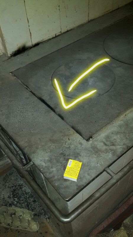

Probleem seisneb siis selles, et kütmise ajal ajab pildil näidatud kohast vingu sisse. Küsimus oleks, et kas ise oleks seda (ja mis vahenditega) võimalik kuidagi parandada?
Tänud
mr.

Tõsta see malmist plaat maha ja näita mis seal all on?

Näidatud koht pole ainuke suitsu sissetulemise koht.
Suitsu sisseajamine võib olla põhjustatud puhastamata lõõridest, lisaõhust, sissekukkunud kivist, ... ka lagunenud korstnapitsist, valesti kasvanud puust.

Mul suvilas pliidil on selle koha peal 0,5cm pragu ja ei mingit suitsu ei aja sisse, tuli ainult vuhiseb all.

Reeglina soemüüri,slepe viga. Mõningad aastad tagasi juhtus 2x järjest korstnaühendus umbes olevat,Sm.vastu korstent. Sm.lõõride ülemised pöörangud,ka alumised,kiputakse liiga väikseks jätma. Ülemised jätan ALATI madalamad,kuna kuumad gaasid lakke lähevad niikuinii.

motamees kirjutas:Näidatud koht pole ainuke suitsu sissetulemise koht.
Kõik õige.kui korstna poolt tõmmet pole siis ei jäägi suitsul muud üle kui prigude vahelt tuppa külla tulla.
Valeti kasvanud puu jaoks korstnale katus pääle.Lisaõhk saab tulla katkine praeahi,ebatihedad puhastusluugid.
üldiselt küttesüsteem ootab korstnapühkijat!

kui tõmbest vajaka, siis igasugu hõrendikud löövad välja. Korsten võib ka hõre olla kuskilt...kui oma maja, siis tšeki "luubiga" üle.

Tihenda klaaskiudnööriga. Ja vaata kogu süsteem üle, nagu eespool soovitati.
Võta arhitekt. Tuleb odavam.

Paljas pael seal kaua ei seias. Prao kohta tasuks latt alla panna ... või teha kogu asi põhjalikult korda...mis juba suurem tegevus.

See vahe pole seal nii suur.Tehke küttesüsteem korda nii,et pliit laulab siis ei tule midagi sisse.Olen näinud õhem plekk l täheks keeratud ja siis sinna pragude vahele ja toimib.
