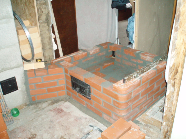

Tänaseks on mõni rida kavandatud ahjust laotud ka. Seega riputasin nagisse mõned pildid üles. Seal siis mõni pilt sellest, millist ma algul tegema hakkasin ja mõni pilt praegu algusjärgus olevast ahjust.
Aga aitab lobast, pildid on siin: http://nagi.ee/photos/magna1/sets/398569/

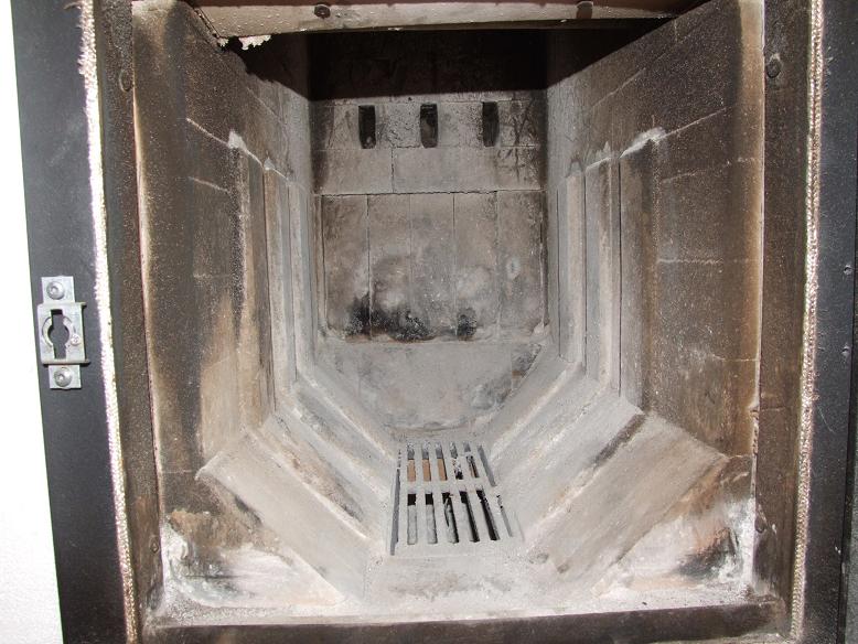

Postitas motamees
Võta viimane rida samotte maha ja pane sinna peale traadist tugevdus. Eelnevalt lased rellakaga soone sisse ja soone sisse varras. See hoiab kivide väljavajumist ära, kuna seotis on seal kehvavõitu.
Muidu ei juhtugi seal midagi, aga kui puid visatakse sisse, siis kipub tagumised kivid pikapeale paigast ära lööma. Ühel ahjul oli nelja aastase ekspluatatsiooni vältel tagumisi kive umbes 1cm võrra tahapoole löönud. Kunde tunnistas puude loopimist.
Viskamise tagajärg.
Viskamise tagajärg.

Sai see asi ära tehtud ja panin vähe omaloomingut ka juurde. See tähendab, et sidusin pisut rohkem. Loodame et on pigem kasuks, kui kahjuks. Sai võetud ka sillus vormi seest välja. Tundub täitsa normaalne olema.
Küsimus, milleks seal koldes need augud tagaseinas on? Kuna minul tuleb sinna taha lõõr, siis ilmselt neid vaja teha pole?

Selline seis täna. Mida arvate sellisest sisevoodri lahendusest?

Ja kaks pilti väikesest edasiminekust. Selline lahendus siis sisevoodrist.

Postitas motamees
magna1 kirjutas:... Selline lahendus siis sisevoodrist.
Nii saama ja nii om ka väga hää.
Tavalugeja kirjutas:Sinul on soov ahi ehitada ja õpetlik teema ka olemas.
viewtopic.php?t=25818&start=250#p188458
Selle postitusega aga juhtis Tavalugeja ilmselt sinu tähelepanu spikriks olevale teemale. Link viib kahe pildi juurde, kus kummagis pole sinu viljeletud varianti.
Üks pilt on minu tehtud ahjust, kus on üritatud just nurka soojaks saada. Ka spikri teema ahju nurk läheb soojemaks, kui sinu ahjul.
Sinu ahjul on aga langeva lõõri otsasein kaitstud kuumade gaaside eest. Mina arvan, et see kitsas seinaosa ei saa seal üle kuumeneda, kuna kuumad gaasid ei saa kitsa osa tõttu seinast "kinni".
