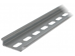

Kergem ja mugavam on kasutada paigalduslatti. Seda õiget lati pilti ei leidnud. Lati kinnitad seinale ja riputid kapi külge. Väga hea kasutada kõõgikappide paigalduseks.

See latt on hea, aga siis peab olema jälle kindel, et kappide tagused/seljad sobivad selle kasutamiseks. Kui näiteks latt on 12 mm "paks", siis ka kappide tagused peavad olema selle võrra "seespool".
