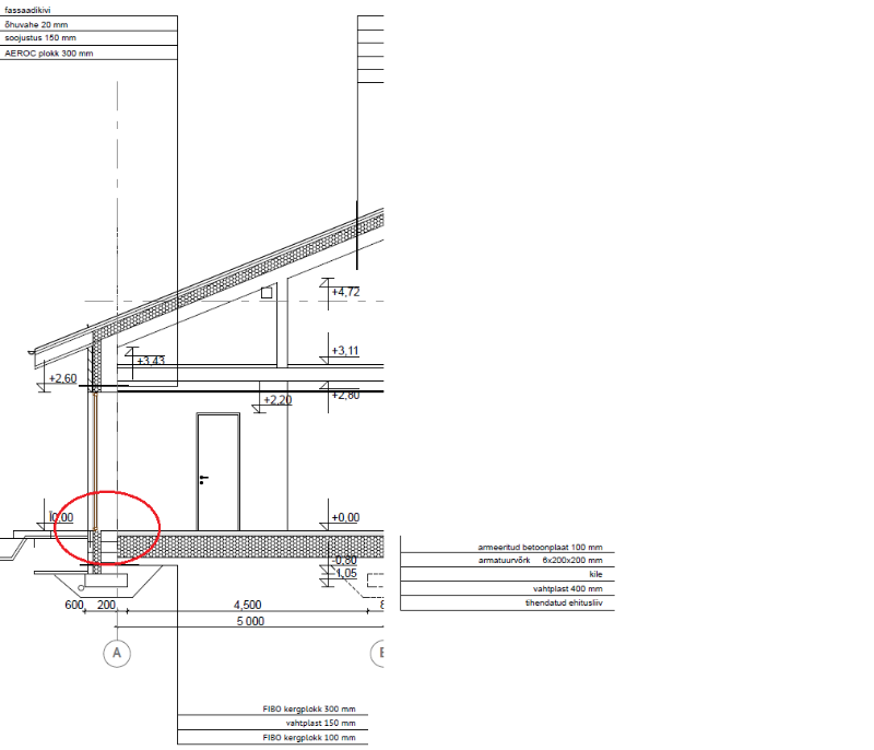

Kas punase ringiga märgitud kohas tekib külmasild ? Pean silmas vundamendi ja akna alla valatava betoonplaadi liitekohta. Kuidas antud sõlm ilma külmasillata lahendada ?
Viimati muutis Renno, 15 Sept 2015, 15:02, muudetud 1 kord kokku.
Re: Vundament ja maastlaeni aknad
joonis on ilmselgelt liiga väike et seda mis punase ringi sees on näha , aga paistab, et ei teki ja selle sõlme isolatsioon sõltub rohkem paigaldatavast raamist ja kuidas see soetakse vundamendi soojustusega. Külmem koht peaks tekkima vundamendi ja põrandaplaadi liitumissõlmes

Kas variant oleks sinna viimase vundamendi rea peale panna ka üks lisa aeroci rida ? See peaks vast külma silla likvideerima ?
Aga miks sa küsid? Miks just selles kohas peaks külmasild tekkima? Akna ülaservas ja ilmselt kogu maja kõikide akende kõikides servades on ju sama olukord?
Võta arhitekt. Tuleb odavam.

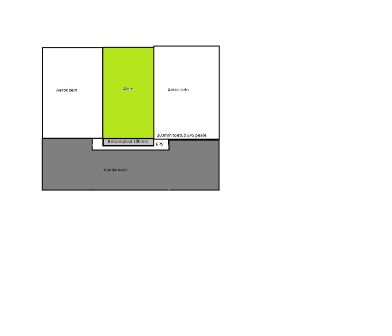

Re: Vundament ja maastlaeni akna alune betoonplaat
Miks põranda betoon ja selle all olev soojustus ei võiks ulatuda aknani? Horisontaalne soojustus kohtuks vertikaalsega.
Lugemata postitus Postitas Renno »
Nii ma mõtlesingi.rokikas kirjutas:Miks põranda betoon ja selle all olev soojustus ei võiks ulatuda aknani? Horisontaalne soojustus kohtuks vertikaalsega.
Teistpidi läbilõige oleks selline. Ilus pilt kaspole ?
