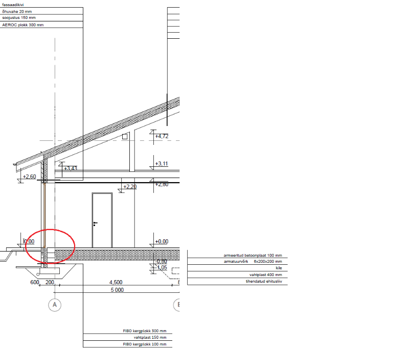

Kas punase ringiga märgitud kohas tekib külmasild ? Pean silmas vundamendi ja akna alla valatava betoonplaadi liitekohta. Kuidas antud sõlm ilma külmasillata lahendada ?
Re: Vundament ja maastlaeni aknad
Postitatud: 15 Sept 2015, 13:42
Postitas Külaline
joonis on ilmselgelt liiga väike et seda mis punase ringi sees on näha , aga paistab, et ei teki ja selle sõlme isolatsioon sõltub rohkem paigaldatavast raamist ja kuidas see soetakse vundamendi soojustusega. Külmem koht peaks tekkima vundamendi ja põrandaplaadi liitumissõlmes

Kas variant oleks sinna viimase vundamendi rea peale panna ka üks lisa aeroci rida ? See peaks vast külma silla likvideerima ?

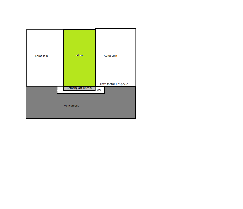

Kurja, ma flegma, avastasin enda teise teema. Seal oli pakutud et vundamendi vöösse teha avad mis akendest 100mm mõlemale poole laiemad. Ehk et esimene aeroc plokk toetaks 100mm ulatuses EPS peale akende all.
Küsimus nüüd kui sügav see vundamendi vöösse tulev ava peaks olema, 100mm ?

rein113 kirjutas:Aga miks sa küsid? Miks just selles kohas peaks külmasild tekkima? Akna ülaservas ja ilmselt kogu maja kõikide akende kõikides servades on ju sama olukord?
Ilmselt natukene valesti esitasin küsimuse. Mõtlesin viimast vundamendi rida, mis akna alla jääb, sinna peale jookseb betoonist põrandaplaat.
Aken ise tuleb puidustkasti sisse, soojustusse.

Miks põranda betoon ja selle all olev soojustus ei võiks ulatuda aknani? Horisontaalne soojustus kohtuks vertikaalsega.
Re: Vundament ja maastlaeni akna alune betoonplaat
Postitatud: 25 Sept 2015, 15:46
Postitas Renno
rokikas kirjutas:Miks põranda betoon ja selle all olev soojustus ei võiks ulatuda aknani? Horisontaalne soojustus kohtuks vertikaalsega.
Nii ma mõtlesingi.
Teistpidi läbilõige oleks selline. Ilus pilt kaspole ?
