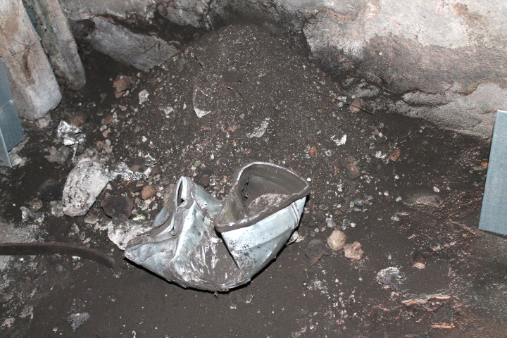

Nonii, minu mõistus on hetkel otsas ja ehk kellegil on targemaid ideid peale dünamiidi kasutamise.
Asi on selles, et eelmine aasta tegi korstnapühkija ettekirjutuse, et selleks aastaks olgu meie kortermaja korstnad ummistustest vabad. Kahest ummistusest sain jagu tänu meie vabariigi kuulsamale naispottsepale(Riina), keda juhuslikult eile kohalikus ehituspoes trehvasin. Meetod oli lihtne- tegin kolmest 2m keermelatist(14mm) ja jätkumutritest varda ja keevitasin sinna otsa ka nurkrauast "vaieri", aga viimase korstna puhul see ei toimi, kogu kupatus läheb kõveraks. Sain proovitud ka köie otsas oleva terava kangiga(5-6 kilone). Ummistus ise umbes 5m peal arvates korstnapitsist ja altpoolt ka ligi ei pääse. Mida edasi teha, et see ummistus lahti saada? Osta jämedam keermelatt ja proovida uuesti ülevalt taguda? Või on mingeid muid tulemuslikke meetodeid?
Tänud ette!
Panen ka ühe pildi tulemusest, mida võib korstnast kätte saada kui jõud taga. :) Kahtlustan, et lõhkusin ühe naabri köögikubu väljaviigu, aga pole hullu, selline vendi põlv oleks küttekolde jaoks mõeldud korstnalõõris nagunii ebaseaduslik olnud.

Oeh, terve päev tööd, aga lahti sain ja tänan veelkord kõiki õpetussõnade eest!
Tegin keldrisse max kõrgusele augu, mille kaudu hakkasin pikendava puhastusharja varrega vaikselt toksima kuni nägin peegli ja lambiga, et ca 2,4m kõrgusel on tellise moodi värgindus ikka kõvasti kinni. Kuna alt ei saanud enam midagi teha, läksin I korruse naabri juurde lõhkuma. Tegin jälle augu ja sealt sain hunniku kivitükke+pooliku tellise. Vaatan peegliga, aga taevast ei paista. Eks hakkasin jälle surkima, tuli hunnik tahma+sain jälle ühe pooliku tellisega vastu näppe. Ühel hetkel jälle enam surkimine ei aidanud ja kolisin järgmise ülemise naabri juurde auku tegema. Auk tehtud, hakkasin sodi välja tõstma kuni oli tunda, et nüüd hakkas ka altpoolt õhk liikuma. Lükkasin igaks juhuks harjaga ka läbi, keldrist vaatasin taevast hakksin enda "sigadusi" naabrite juures likvideerima ehk plommisin tehtud augud. Tahmasodi tuli ca 4 ämbrit+kivisodi 2 ämbri jagu. Kui "raamatupidaja" lõuna ajal koju tuli, pidas esialgu mind Vaost põgenenud pagulaseks, kuid kehakuju järgi tundis mind ikka ära ja ei kutsunudki politseid.
