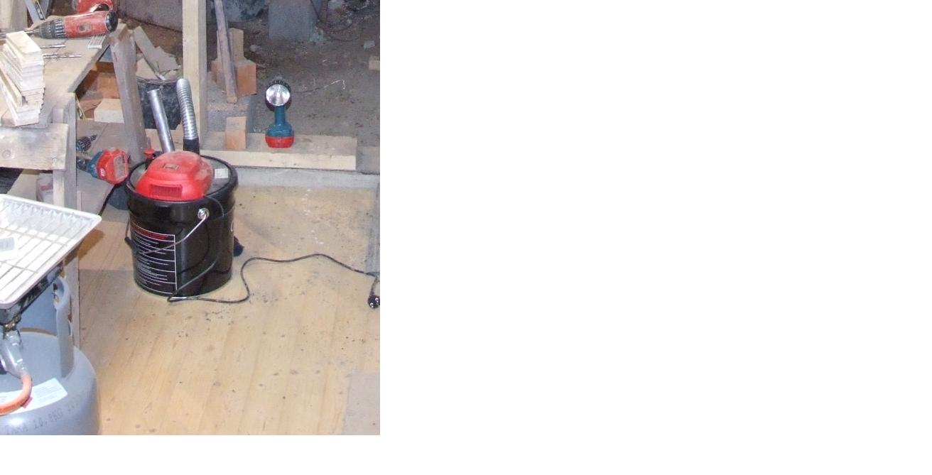

Kasutan täpselt samat tuhaimurit pelleti katla puhastamiseks (ca 6 kuud vana). Lihtsalt sai kopp ette eelpool mainitud harjaga tuhk vanni meetodist kus kopsud peenikest tolmu täis.
Teeb küll elu lihtsamaks, kuid enda keskmise suurusega pelletimasina puhastamisel pean tuhaimuri vähemalt korra tühjaks kallama, ning vaatamata 15 L mahutavusele tõmbab filter umbe kui tuhk üle poole ämbri tõuseb (kuna filter küllaltki suur). Samuti on see sellele pisikesele hiina mootorile tõeline piin kui pikalt umbes filtriga imeda ( läheb kuumaks ja teeb kurdistavat häält ).
Suur miinus on lühike voolujuhe ning lühike toru (isegi selle 20-30 cm pikenudsega).
Imuril vahetatav hepafilter, millel alumiinium kaitsevõre ümber. Ei tohiks palju maksta ja hea peremeheliku kasutamise juures peaks ligi aasta läbi ajama. Siiski on selle puhastamine tülikas, ise kerin filtri otsast ära ja koputan vastu ämbri äärt ja siis harjaga koputan. Viimasest siiski koguaeg ei aita ja filter vajab aegajalt läbi puhumist või teise tolmuimejaga puhastamist. Viimane kord puhastades läksin kiiruga veidi hoogu harjaga koksimisega ja vigastasin filtrit.
Isiklikult ütlen, et vaatamata kõikidele nõrkadele külgedele on konkreetne imur kordades etem, kui käsitsi puhastamine ja 30-40 euro eest on masinat küll (toonitan heaperemehelikku kasutamist!). Kui raha siis loomulikult soovitan suuremat ja võimsamat imurit.
Loodetavasti kellegile infost abi :hello:

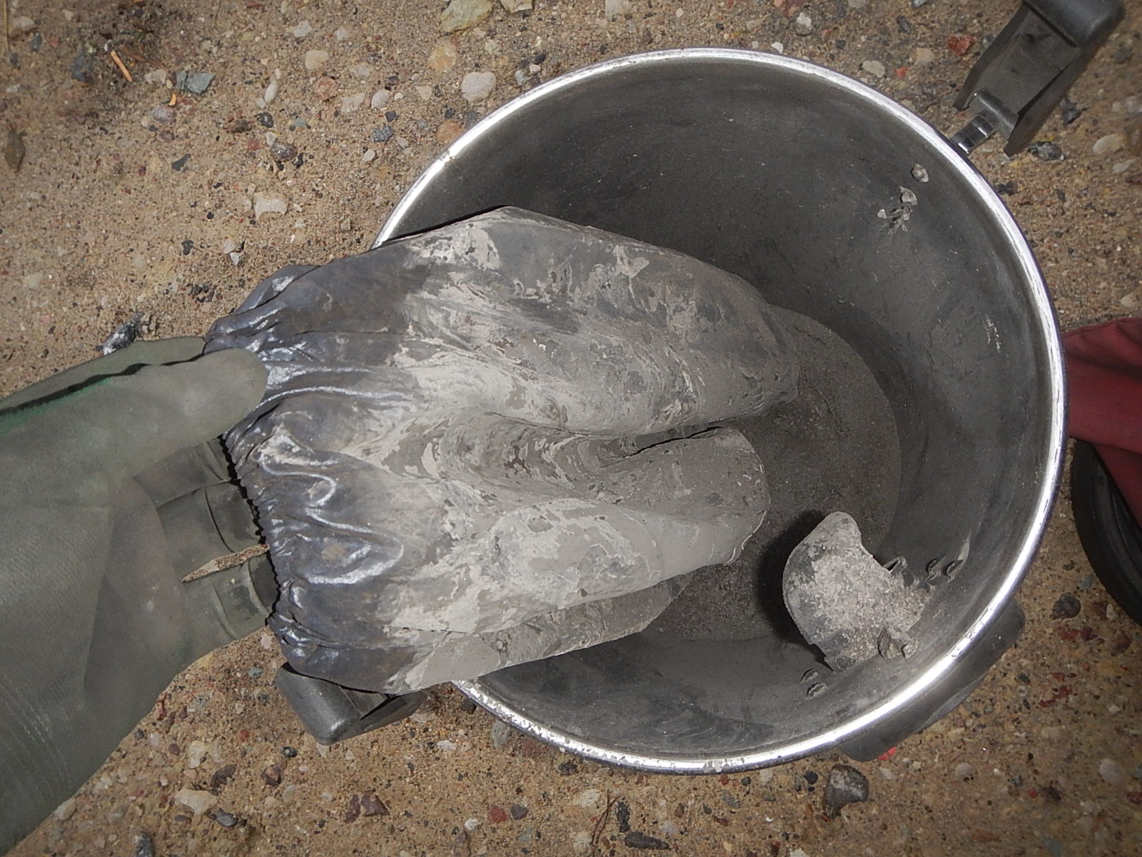

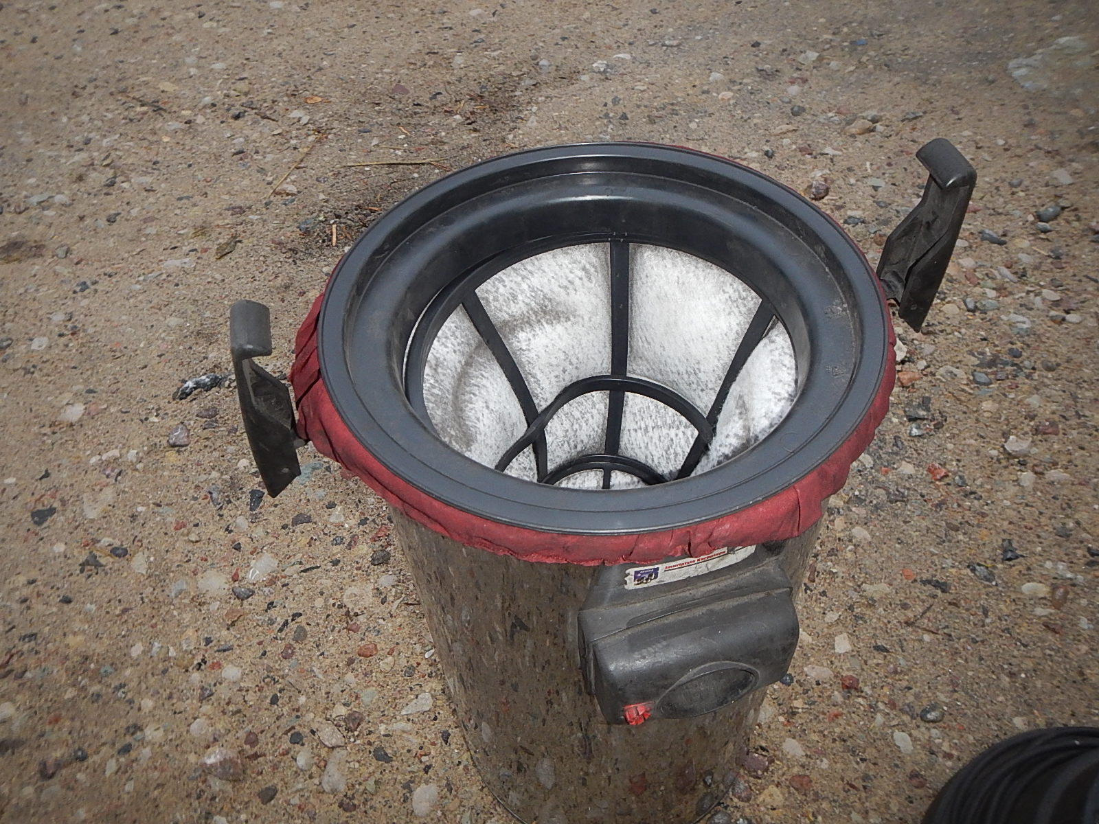

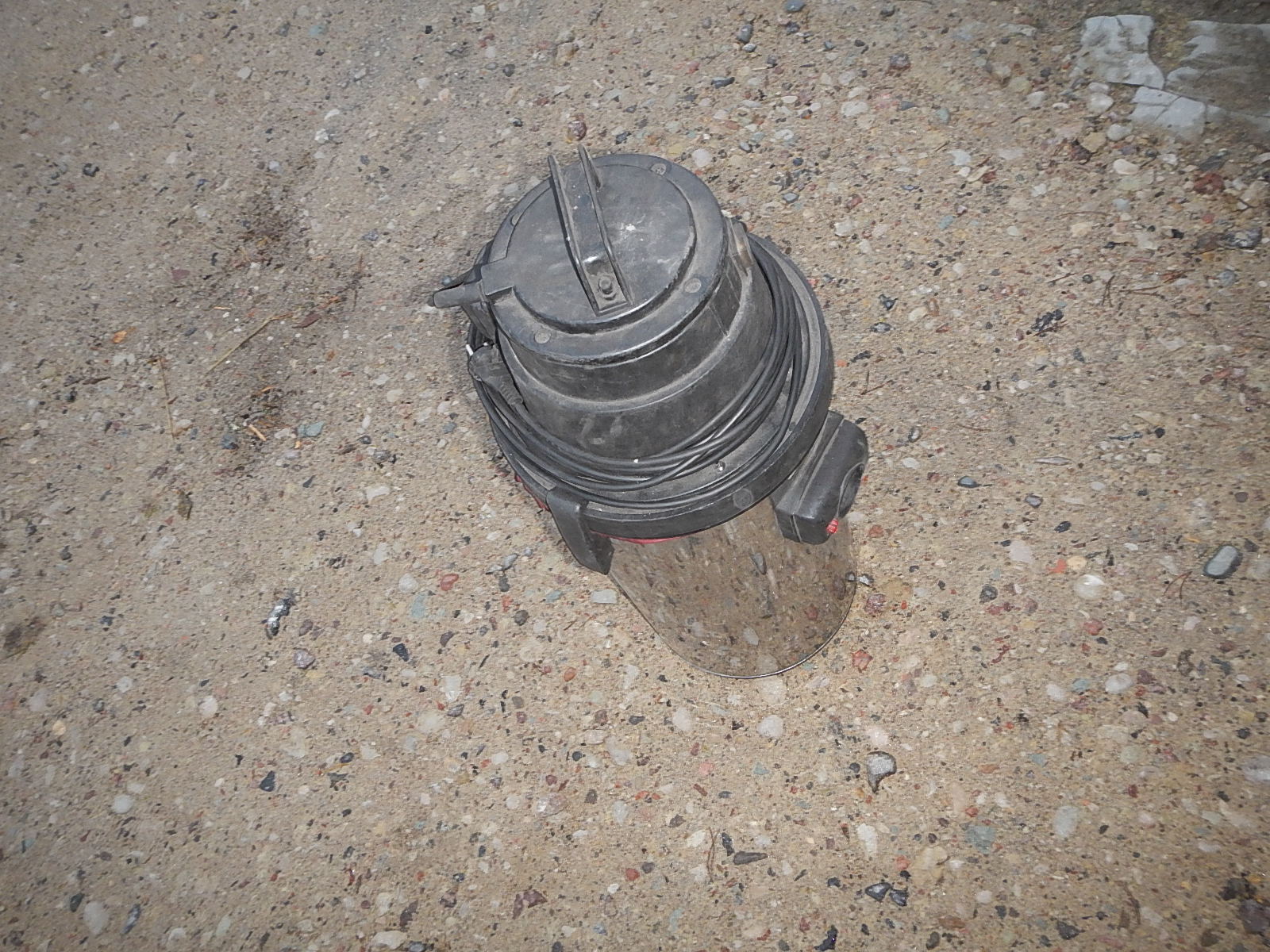

tegin täna pildid päris tuhaimurist
,mootor maha pealt

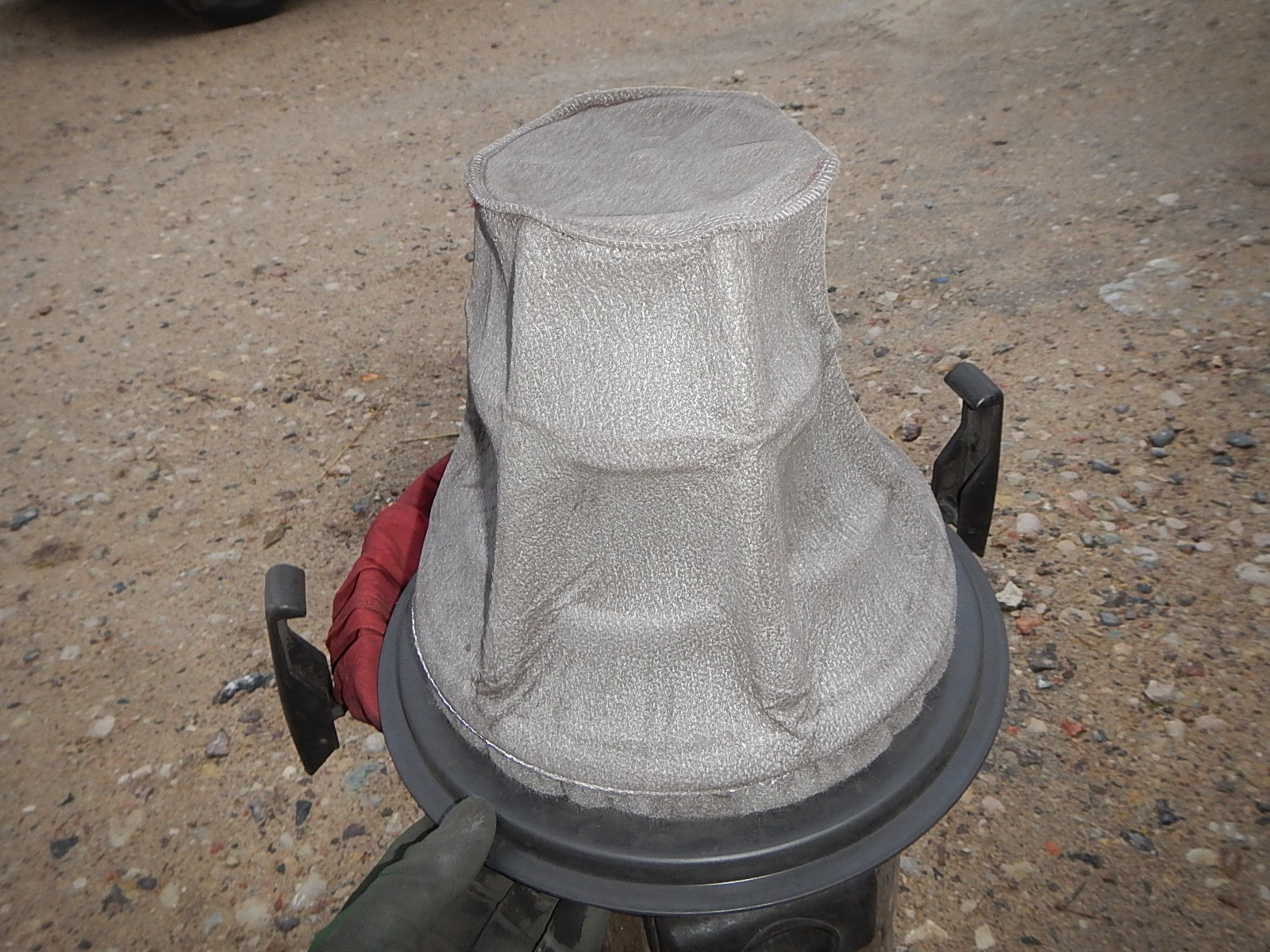

Koonusfilter

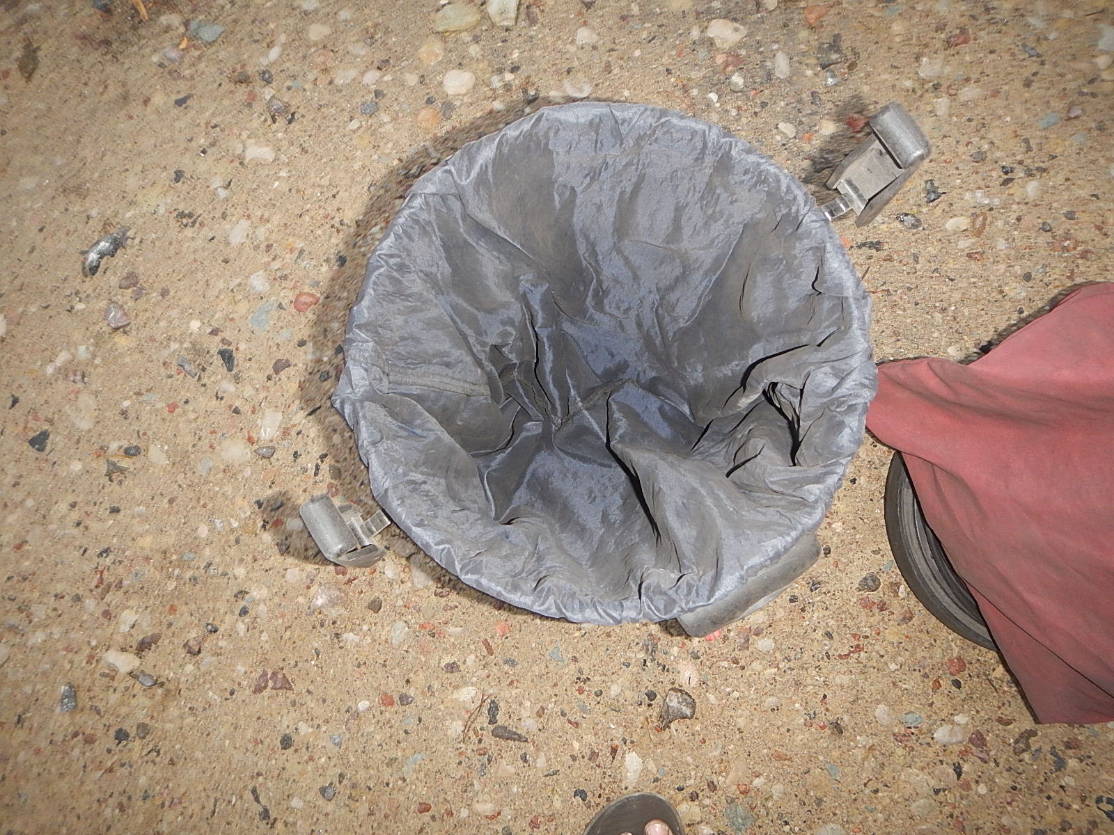

Esimene tekstiil filter

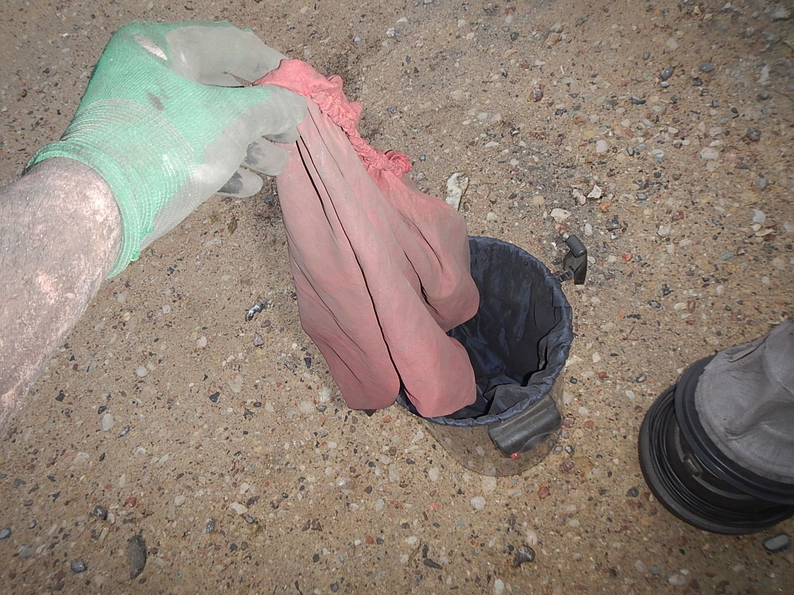

Teine tekstiil filter
Ja siin juba tünnis kraam
Lisaks väljundtorule võimalus neljas tekstiilfilter panna.
Pildil alumine http://www.talkor.ee/index.php?page=270

Ah,et Sul võimalus neljas kahe puhul panna ;D . Meite maakonna oma väitis 5-kordset filtrit omal olevat,ma ei viicinud lugeda kui imurit puhastas.

Pole neljandat kunagi kasutanud kuna puudub vajadus.Muidu hea masin.
