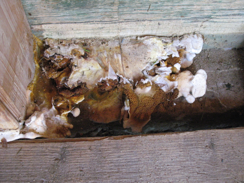

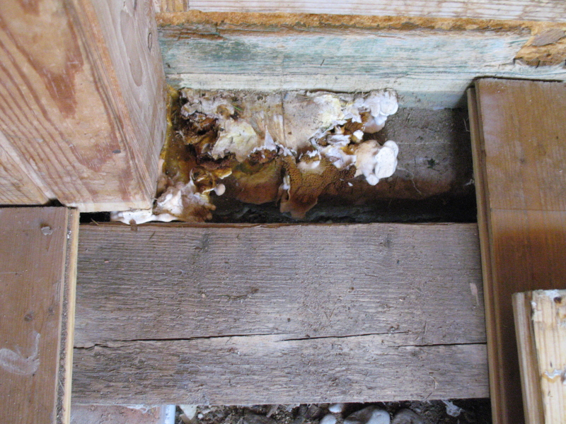

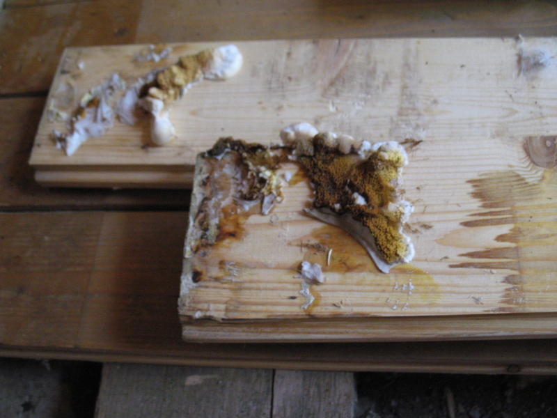

Asi algas sellest, et puumaja esikus oli tunda kummalist lõhna. Nüüd sain aega põranadalauad üles võtta ja uksepaku küljest vaatas vastu selline asi:
Suure ehmatusega rookisin kohe niipalju kui sain seda jama sealt välja.

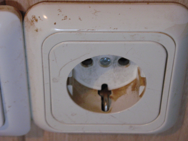

Nüüd terasemalt ringi vaadates, leidsin veel majast seest koridori pistikutelt pruunikat ollust, mis paistab tulevat seina seest.
Siinkohal olekski kaks küsimust, et millega mul siin tegu on ja kuidas edasi? Esimese hooga oli mõte sein kohe laiali tõmmata aga tõenäolisemalt on seal vaja spetsiifilisemat lähenemist?

Piltide põhjal võib juba väita et tegemist on majavammiga.
Esiteks millest võib see tekkida .
1.Ebapiisavast maja vundamendi tuulutusest.
2.On jäätud vanad kahjustunud põranda laagid maha.
3.Valesti soojustatud. Näiteks laagide vahele asetatud eps ja sinna peale vill.
4.SBS puudumisest alumise vööpalgi alt.
Kuid rõhutan selle 1.variandi poole rohkem.
põhjuseid palju.
On võimalik ka ise see kahjustus likvideerida.
Kuid pead veenduma et oled kõik kohad ülevaadanud kuhu seeneniidistik jookseb.
Kasutama ka kemikaale.
Kui sellest jõud üle ei hakka ,siis parem ikka kutsuda oma ala spetsialist .

Pildilt on vammi tekkepõhjus näha, puidu ja betooni vahelt puudub isolatsiooniks kasutatav ruberoid
Kas töö käigus isoleeriti ka igaltpoolt mujalt puit ja betoon?
