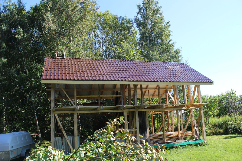

Ma teen parasjagu kuuri oma kolkasse.
'Projekti' mõtlesin ise välja, või no mis mõtlesin, Soomes ühe sõbra hoovis on selline kuur, armusin ära ja kohandasin mõõdud oma olemas olnud materjali järgi.
Vallast võtsin kirjaliku nõusoleku, mõõdud jäid selle 60m2 ja 6m kõrguse sisse.
30.- oli riigilõiv.
Vundamendi (postid) tegime kevadel seltskonnaga.
Karkassi nokitsesin üksipäini selle suve nädalavahetuste ja paari puhkusenädalaga valmis.
Materjali olen kohalikelt ostnud, 30km raadiuses on paar lintsae venda. Hinnad 90-110e / tm, oleneb materjalist.
Pleki sain 3,50 / m2, selline kraabitud veits. Alul plaanisin ondulaini vms laineplaati, aga see oli kallim
Pleki panekuks sebisin jälle sõbrad kokku, üks oli õnneks varem leiba ka teeninud sellega.
Uksed-aknad on olemas, kuulutuste peale 'ostetud' naljaraha eest. Sellised tavalised puust, mis linnainimesel uute panemise käigus üle jäänud.
Seinad teen servamata lauast, panen püsti serv servaga ja 5cm reika peale. Soome oma oli samamoodi tehtud. Tundub kõige odavam.
Kuuri mõõdud on 9x4,5m. Alla tuleb suurte ustega kuur ja põrandaga töötuba.
Üleval kaks suvetuba külaliste jaoks ja koli hoidmiseks.
Vahelagi on lihtsalt 150x40 prussid. Kui praod väga häirima hakkavad, topin midagi vahele.
Kokku on siiani kulunud ca 2500-3000. Järgmiseks sügiseks plaanin valmis saada. Võibolla 1000 kulub veel, seinalaudist on vaja osta ja värvi ja elektrijuhet. Ja õlut.

Umbes nagu Kalvis kirjeldab siin.
30.- oli riigilõiv.
Teoorias saab teda ju villa ja tuuletõkkepaberiga soojustada ka. Nii seinu kui katust.
Vundamenditeost üle jäänud segu valasin kividega segamini põranda alla kohta, kuhu vajadusel korstna võiks teha.
Nii et sellise ennesõjaaegse standardi kohase elamise saaks vast küll kui vajadus tekib.
Soojustamine ja siseviimistlus ilmselt duubeldavad praegust eelarvet.
