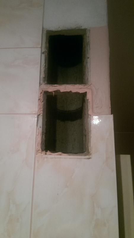

Mul on selline küsimus, et tahaksin panna pliidi kohale kubu(t)
Tegemist on korteriga ja seda kubut pole seal varem olnud - seal olid tavalised need nö veneaegsed lukustatavad ventilatsiooni sahtlid või katted. Olgu öeldud, et tegemist 5kordse majaga ja korter mul ongi 5dal korrusel.
Seal oli nagu kaks auku seina sees. Kui kubut ühendan, kumbasse auku viin ventilatsiooni toru - ning kas pean ühe neist aukudest kinni toppima/katma? Kui jah, siis millega-kuidas seda tehakse?
Aitäh

v2ikejoss kirjutas:kumbasse auku viin ventilatsiooni toru - ning kas pean ühe neist aukudest kinni toppima/katma
Kubu ühenda kindlasti alumisse auku ja ülemist ei tohi mingil juhul kinni katta. Tule taevas appi :banghead:

Võib-olla olen pisut rumal, ent küsin üle. Kuna eelnevalt seal kubu ei olnud ja oli tehtud millegipärast kaks erinevat auku tavalise ventilatsiooni jaoks - kuigi sealt edasi tegelt läheb kõik ühte kohta. Seega ei saagi päris täpselt aru, miks peaks kaks auku alles jääma? Ühendan kubu alumisse avasse ja üles panen lihtsalt siis selle tavalise valge vendi katte ette?

"Võib-olla olen..." on tagasihoidlikult öeldud. Iroonia ja sarkasm sulle väga kohale ei jõua. :wave: Kui teise ava lahti jätad, tuleb oluline osa kubu toodangut sulle kohe tuppa tagasi...
Ühenda kummasse tahad aga teise pead õhukindlalt sulgema.

NB! See tobe küsimus tekkiski üleüldse vist sellepärast, et kuna korteris ongi mingit anomaaliat tehtud ja ei saa kuskilt suunast aru, miks seal üleüldse kaks erinevat auku on, kui nad tegelikult täidavadki mõlemad täpselt samat eesmärki. Vanas kodus oli tehtud üks auk, kuhu sai ka kubu ühendatud - siis ei saagi ju sellist "lolli" küsimust tekkida :)
Kui juhtub, et mõni natuke parema tujuga inimene seda postitust ka loeb, siis peale seda kui sain teada, et tuleb teine auk kinni katta oli minu esimeses küsimuses ka kirjas, et millega ja kuidas seda kõige õigem teha oleks?

...ilmselt sooviti kahe auguga ventkorstna ruumiga ühenduse ava ristlõiget suurendada.
Ristlõike pindala suurendamine vähendab õhuliikumise kiirust avas ja sealt "mahub" rohkem õhku läbi, mis oluline loomuliku ventilatsiooni puhul, eriti väikese kõrguste vahe puhul, nagu sul seoses 5.korrusega.
Mittekasutatav ava kindlasti sulge!

Kubu ühenda ülemisse, konstantse õhuvoolu klapp.

Küll aga küsiksin veel, et kuidas või mismoodi sellist auku kõige mõistlikum kinni katta oleks? Löön lihtsalt mingi puidustplaadi sinna ette või peab mingi seguga mässama?

...sa ei maininud, kas ühendad ventilaatoriga kubu?
Kui ilma ventilaatorita, siis ühendada mõlemasse aukku!

...siis ühenda, kuhu lihtsam ja ülejäänud avavus sulge....kas või äravõetava luugiga, et vajadusel hõlbustada vent.kanali puhastamist.

kubu ikka üles ning alla jäta ventilatsiooni/puhastuse mulk ka. (isegi kui seda mingil põhjusel ei jäta, siis vähemalt all on kande- ja kattepind veitse mõistlikum kui üleval)
kuigi ei tea kas kunagise võimaliku renoveerimise jaoks on üldse köögi ventava soojustagastuse süsteemile vaja või käib too ainult läbi vannitoa? ja kas too kubus liikuvat värki üldse seedib...

officer kirjutas:Mittekasutatav ava kindlasti sulge!
võib ka äkki (tagasilöögi)klapi (lahjema ventikaga) panna, mingi nagu ribikardina sarnase klapiga? (et kui see ülemine auk rohkem lae all (kui kubu sissetõmme), siis saaks sinna lae alla tekkind kõrbehaisu ka loomuliku ventilatsiooniga kergelt välja)
