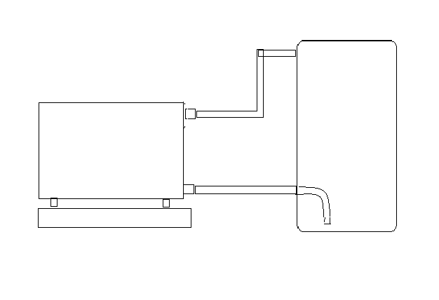

Küsimus akupaagitagasivoolu kohta. Katla ja akupaagi asend on selline et tagasivool jääb paagi alumise kolmandiku keskele.(paak on süvendis ja katel postamendi peal). Kas sellise ühendusega kaotan paagi aktiivses mahus? Kas oleks abiks paagisisene tila nagu lisatud skeemil? (vabandust et skeem nii kohmakas on)

Pole veel paaki kokku keevitanud, sellepärast küsingi. Toimimise kohta tahangi teada kuidas kihistumine paremini - õigemini toimib. Kas paagi sisene alla pööre jääb pumba seiskumisel isetsirkulatsioonile takistuseks?

küsijale vastan, et jah, ... mida altpoolt toimub tsirkulatsioon, seda paremini kasutad akupaagi mahtu ära.

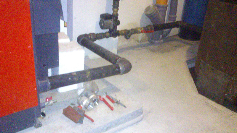

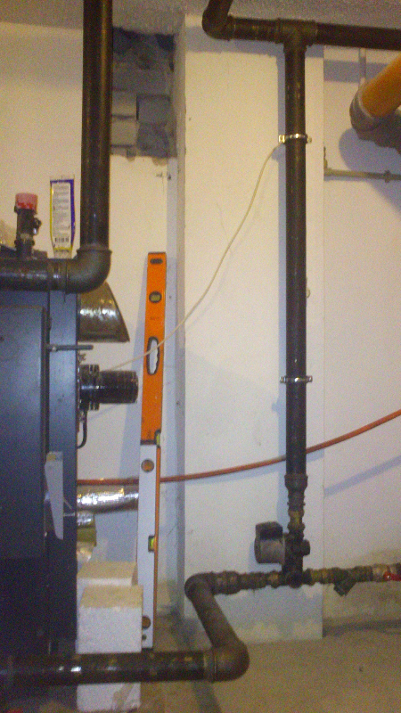

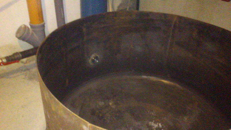

Lisan mõned pildid jutuks olevast paagist. Lisaks veel küsimusi. Kui paagisees keerata toru alla, kas siis pigem võimalikult välis servas või viia keskele? Gaasi kateldele valmistatavatel paakidel on nii tagasi kui peale vool analoogselt pööratud (üles ja alla)ja pöörete otsad on veel lehtris(nagu pasunal).

Kuna vaatamisi on palju ja juttu vähe siis susin natuke sipelgapesa. Otsustasin keevitada oma paagi vastavalt Taani tuntud tootja eeskujule. Ei osaka öelda, kas siin foorumis mõni teadjamees on neid huvipärast lõhki lõiganud, aga igaljuhul on neil peale- ja tagasivoolu torud paagisees pööratud ja viidud keskele. Otsad on varustatud lehtritega. Kuna paagi eesmärk on võimalikult segamatu kihistumine( vastus dumbuserile), siis mida vähem soovimatuid keeriseid paagis, seda parem. Oma lolli aruga arvan, et vaba vool sellest häiritud ei saa. Tegu 2" toruga. Keegi ei keela mul seda kütmise ajal pumba kiirust nulli pannes kontrollida. Kui selgub et ei tööta, eks siis kummardan. Lõuks on see isevool ka suht 1% kui pump ise kokku jookseb. Varu toide on enamus eramutes tänapäeval siiski peavool.
Rann
Postitusi: 25
Liitunud: 02 Aug 2015, 14:14
Re: Akupaak
Lugemata postitus Postitas Rann »
Nüüd siis süsteem koos ja nädalake-paar köetud.Katel soeneb korralikult, saavutab 60-65 umb 20-30 minutiga. Akupaak soeneb kihiti ca 15-20 kraadiste temp. vahedega kihtide vahel.90/90/90 saavutab 6-7 tunniga (2140 l paak ja tarbevesi ning põrandaküteühendatud). Küte pole just parim ning õige pikkuse ja niiskusega algudega kuluks ilmselt 4-6 tundi. Toad on soojad. Kui elekter käest äravõtta, siis keema ei lähe. See on kõik tore. Tore ei ole kuidas paak sooja välja annab. Peale katla seiskumist on järgmine hommik temp paagis ülalt alla kõik sama. Näit 65/65/65. Seda tagasivoolu juttu on siin juba korduvalt arutatud, aga aru ma ei saa miks soovitavad katlamüüjad tagasi voolu akupaagi keskele? Ka siin ei ole ma siia maani ühtegi konkreetset vastust näinud. Milleks 30 kraadine põrandakütte tagasivool kihti mille temp võiks teisel kolmandal päeval peale kütmist olla 45-65 kraadi{keskel). Miks mitte iga roju omakoju ehk siis põrandaküte(tagasi30 kraadi) kõige alla, radikad(tagasi 40-50 kraadi) keskmmise kihi alla serva, boiler (tagasi 60-70 kraadi)ülemisse kolmanikku. Mgidu on nagu autoaku mis 12v asemel annaks tühjenedes kõigepealt 9v, siis 7v, j.n.e Tühi ei ole aga kasutada ei saa!

See tagasivoolu teema. Kui tagasivool teha paagi alla siis juhtub see, et kui paagis on all 20 kraadine vesi siis see tagasitulnud 26 hakkab seda 20 kraadist soojaks ajama. Kui see tagasitulev 26 aga ajada paagi keskele siis see mis seal allpool jahedam on see jääbki jahedaks. Lühidalt ei hakka sel juhul tagasitulnud soojem vesi kütma paagis olevat jahedamat vett.
