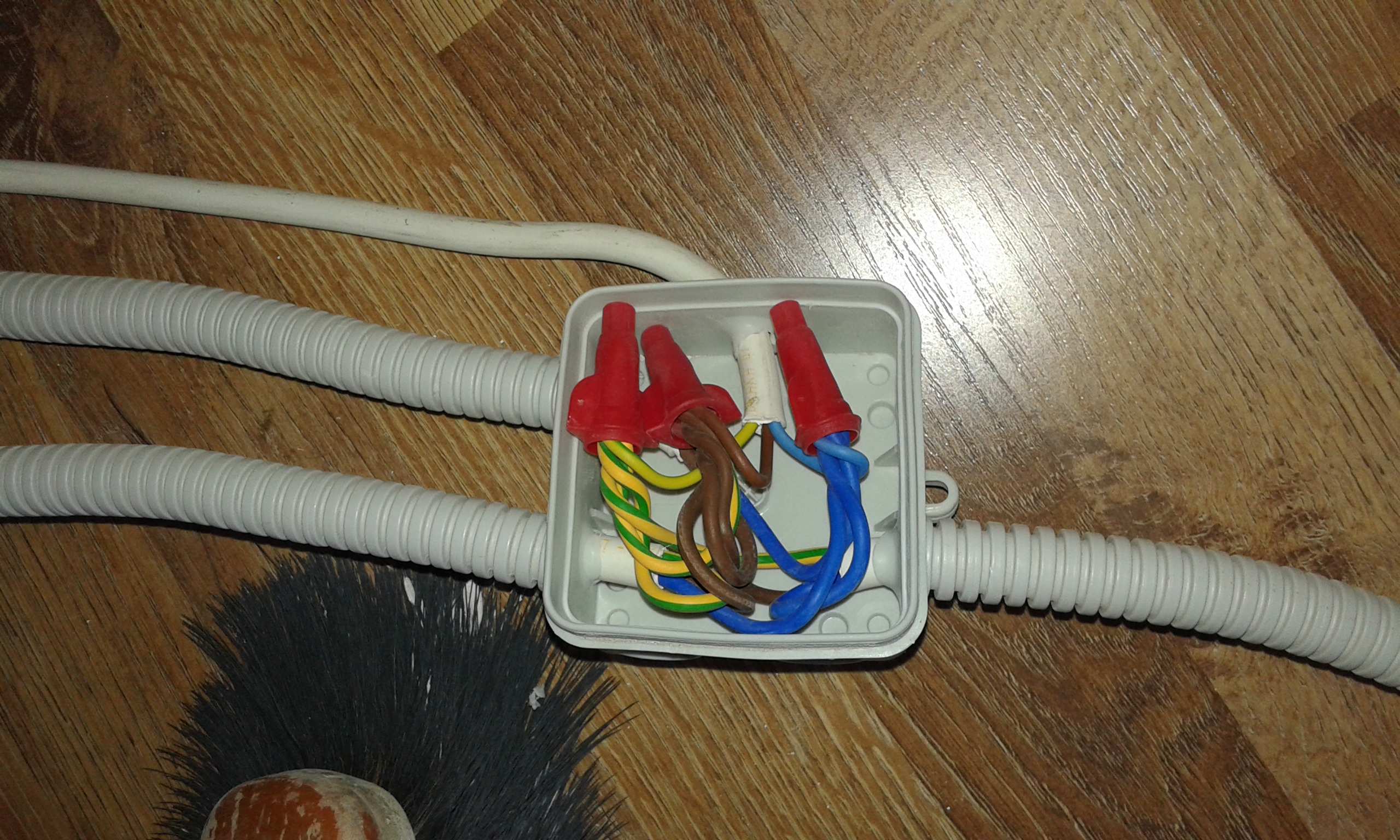

Käis elektrik külas ja paigaldas uued juhtmed. Kuna projekt natuke muutus, siis oleks vaja kiirelt paar asja ümber teha. Kuna asjaga kiire mõtlesin siit abi küsida.
Köögis on lisatud rikkevoolukaitsmega 16A harukarp - sinna jookseb pesumasin, imur, nõudepesumasin ja külmkapp.
Pilt:Pilt

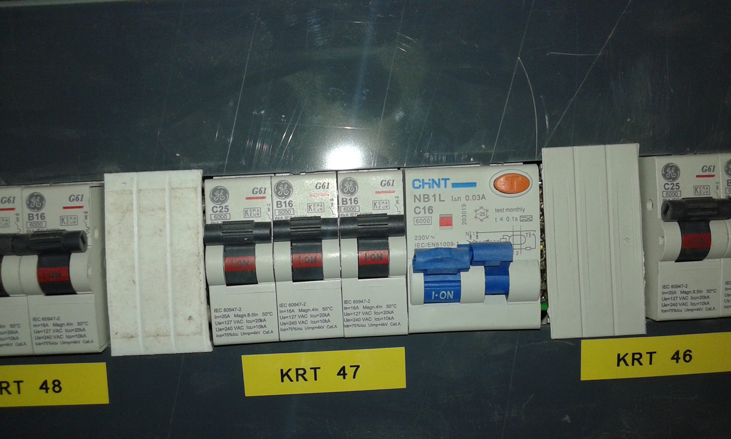

Kas võin siia harukarpi sama kaitsme alla lisada veel kolmese pistikupesa (vahest kasutatakse kohvimasin, mikrolaine või veekeetja)? Eeldusel et nagunii kõiki asju korraga ei kasuta. Kaitse
Pilt:Pilt

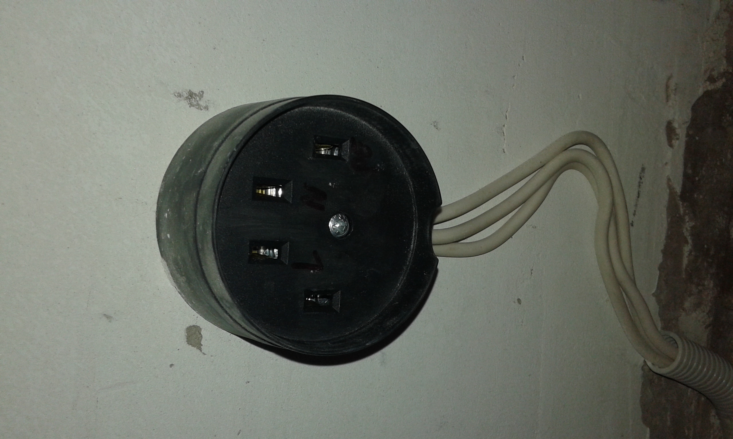

Pliidi jaoks on pandud 25 amprit kaitse, millele on ühendatud mingi imelik pistik(nagu vene ajal). Käisin poes uurimas ja selliseid pole ühelgi integreeritaval tehnikal. Kuna uus süsteem tuleb kaheosaline integreeritav tehnika, siis kas võin sellesse pistikusse lisada ka pliidi ja ahju kokku?
Pilt: Pilt
Või mis variante selle 3F pistikuga veel ette võtta on?

Eeldusel, et kasutusel on 2.5mm2 kaabel ja 16A kaitse siis võid küll. Ainult kw pead lugema hakkama sest 16 A = ~4000 w.
Poes on saadaval küll uusi 3f pistikupesasi ja stepsleid. Kuid ainult pinnapealsed. Pliidile pead ju niikuinii ise otsa panema.
