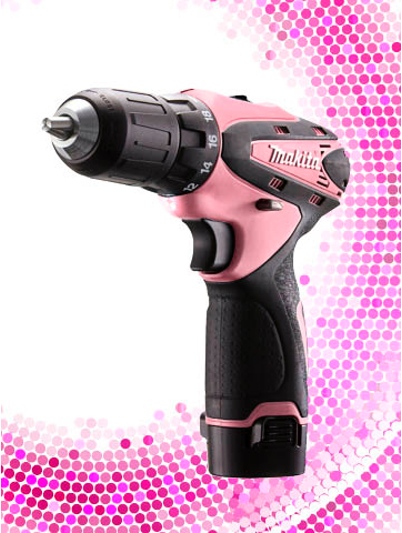

Nüüd ka diskovärvides :)
Kodumaistes poodides saadaval

tisainer kirjutas:Nüüd ka diskovärvides :)
Aega läks neli aastat. 2011 tegi Makita UK-s rinnavähi kampaaniat selle roosa trelliga.

See, mis toonis plastikuga partii millisele turule suunata, midagi sisulist küll ei määra toote juures.
