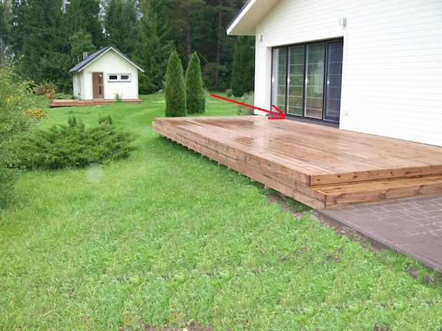

Palun jagada kogemusi(pilte) kuidas oleks mõistlikum teostada terass vastu akent - aknad on kuni põrandani, kas terassilauad viia vastu aknaraami, või peab veeplekki panema vms?
Lisan pildi mis on meelevaldselt võetud guuglist, et näidata küsitav koht.

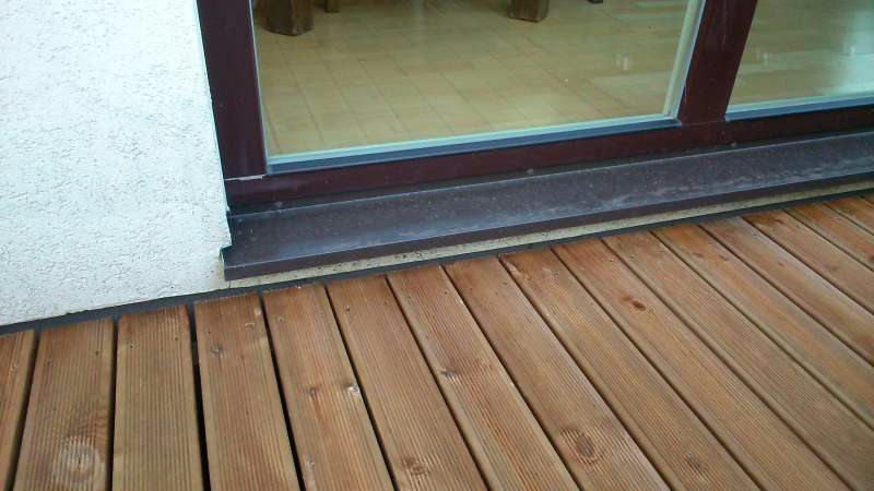

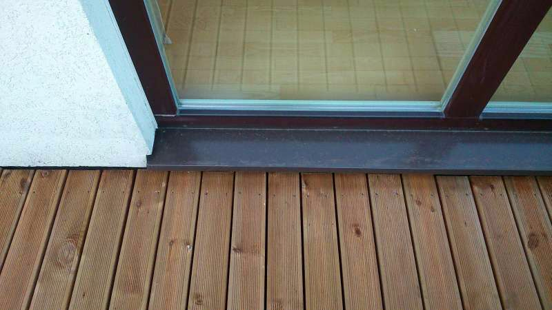

Lugemata postitus Postitas siimsusi »
Mul on ka põrandani aken ja selle taga terrass. Aknale pandi veeplekk. Terrassi ehitasin ise ja lauad viisin napilt veepelki alla (ilusam). Terrass ise majaga kuskilt seotud ei ole.

Re: Terass
Paar pilti ka.
