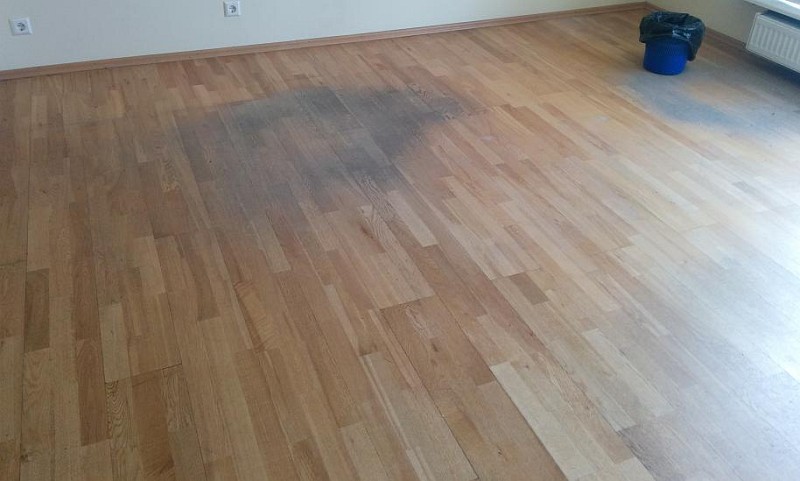

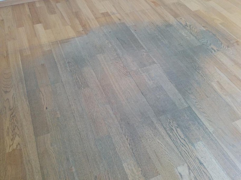

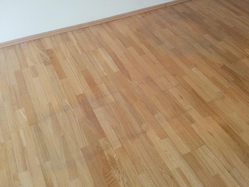

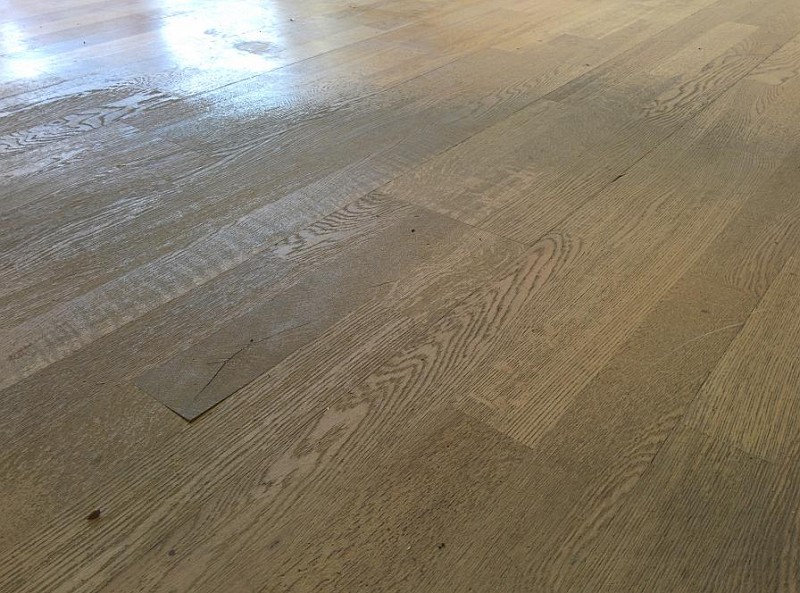

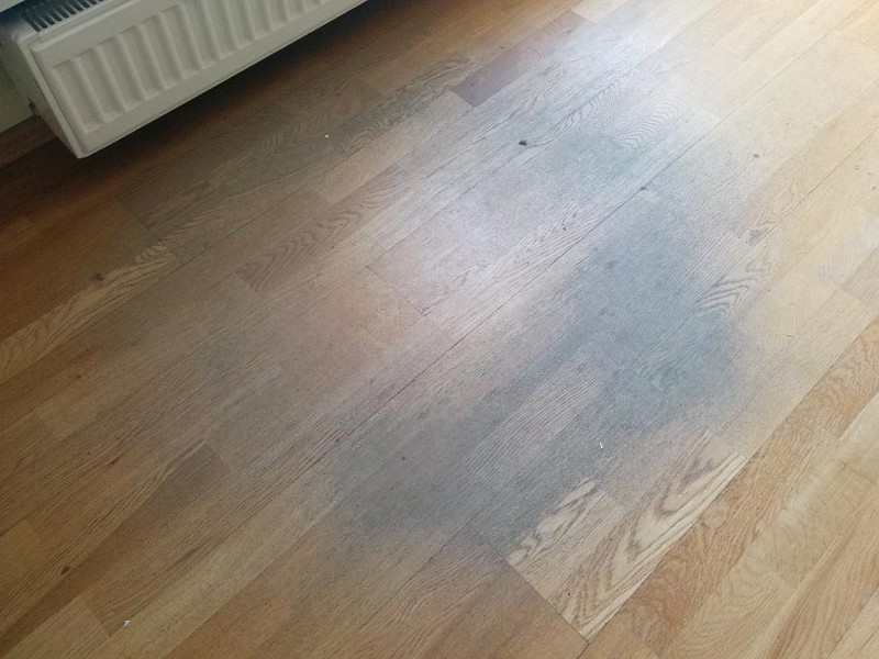

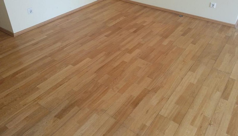

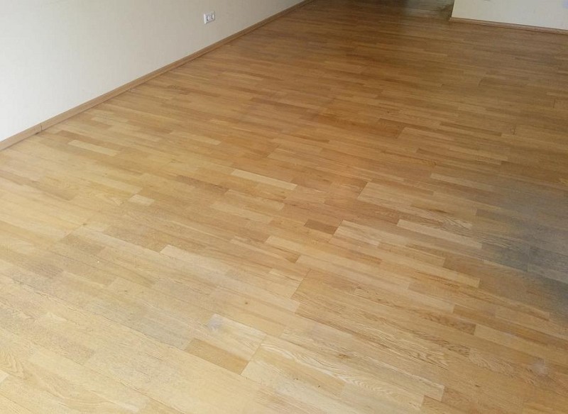

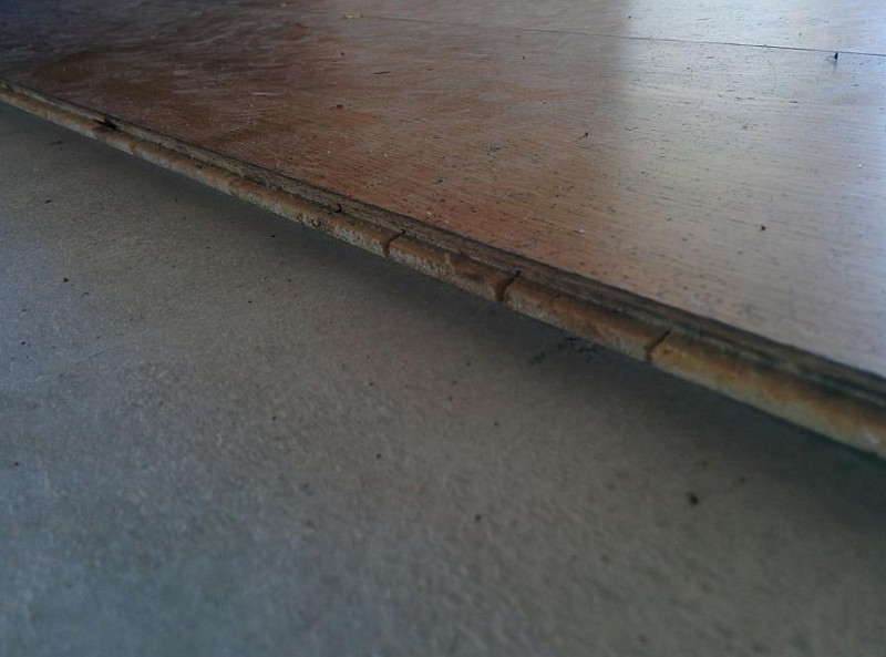

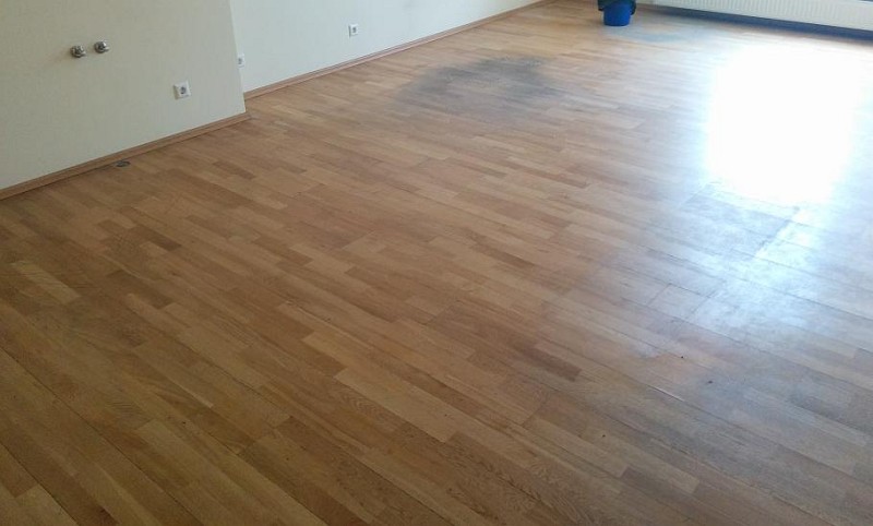

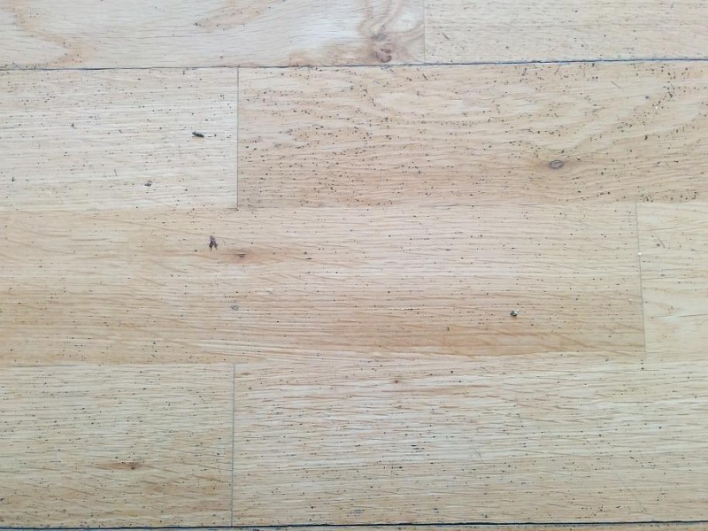

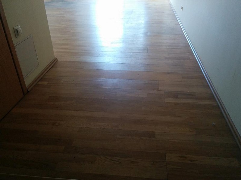

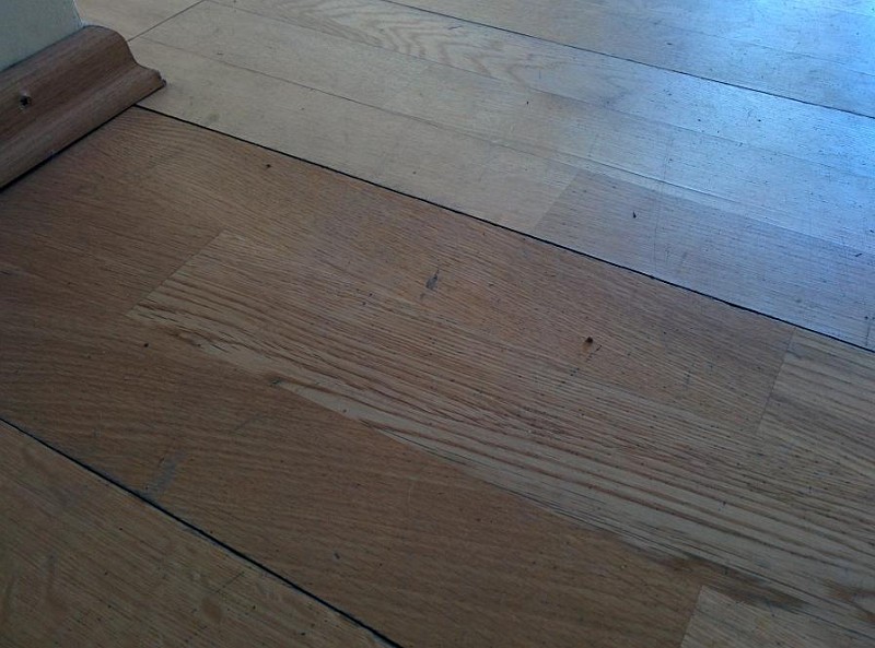

Lisan pildid põrandast. Kui kellelgi huvi selle materjali järgi, võib huvi üles näidata küll siin teemas.
Objekt asub Tallinnas. Eeldan, et huviline võtab ise kogu parketi üles ja viib ära.
Põrandaliistud eemaldan enne ise. Tegevus peaks toimuma nädalavahetusel.
Plangu mõõdud ca 220x19cm, paksus 14mm
Täpsustan ka koguse, pigem 30m2, mitte 35m2 nagu alguses mainitud.

pildi järgi kannatab lihviga üle käiaja uuesti viimistleda. ratastega toolide alla tuleb ka laminaadi puhul lisa aluskate panna.

No okei isegi kui kannatab lihviga üle käia, siis mida teha vedelikukahjustusest ülespundunud õõtsuvate kohtadega? Parkett otse betoonile paigaldatud, all on 3mm tavaline valge aluskate, isegi kilet pole kasutatud.
Ja mida teha selle kohaga, kus lipp täitsa lahti laua keskel, nurk ülespoole irvitamas?
Re: Liimitud parketi taaskasutus
puuri mõni auk sisse ja süsti uuesti vedelamat põrandaliimi vahele, raskused peale. Augud lased pärast kiilto masa täis ja lihvitakse üle. Kui lipp on täitsa lahti saab selle tagasi liimida või tasaks lihvida, võib ka pärast eraldi spooniribaga katta. Üldjuhul on sellist tammeparketti ka täna poest võimalik osta ja kahjustatud kohad lihtsalt uute lippidega asendada, lihvida ja üle viimistleda. Piltidelt me muidugi kõike ei näe ja ei saa hinnata õõtsumist ja kahjustuste ulatust jne.Külaline kirjutas:No okei isegi kui kannatab lihviga üle käia, siis mida teha vedelikukahjustusest ülespundunud õõtsuvate kohtadega? Parkett otse betoonile paigaldatud, all on 3mm tavaline valge aluskate, isegi kilet pole kasutatud.
Otse betoonile liimitaksegi ja ei panda midagi vahele. Õigesti valitud ja doseeritud põrandaliim asendab hüdroisolatsiooni. Lihvimise, õlitamise/lakkimisega saab iga vähegi hakkajam mees/naine ise hakkama, liimi süstimine ja spoonimine võivad vajada natuke rohkem oskusi ja eritööriistu.

Siiski tegu pole laudparketiga nagu alguses jäi mulje. Kui veel kulumised saab välja lihvida heal juhul ja irvitavad lipid kinnitada, siis selle niiskuskahjustusega pole midagi teha. Liimi süstimine aitaks liimitud õige parketi puhul. Selle asjaga pole, aga midagi teha. Kui poest sarnase leiaksite, siis saaks lappida esiku osa. Praegu küll enamikud click ühendustega, aga saab kokku liimida vms. Arvestades, et 1/3 peab välja vahetama, siis võib vist juba ka kõik välja vahetada. Parketi lihv ja lakkimine kusagil 10-13 euri ruut. Selle raha eest saad vastava parketi juba kätte kui õnneks läheb.
Arvestama peate, et asendades 14 mm katte 6mm laminaadi vastu, siis põrandaliist liigub alla poole. Seintele jäävad inetud jooned ja võimalik, et ka viimistlemata seinad. Laminaadi korral tuleks kasutada, siis isoplaati vms alla. See tähendab, et hind läheb sisuliselt samasse klassi mis uus 14 mm klikk parkett.
Üles võetud kattega pole midagi teha kui kogu soon on liimitud. Kui punkte kasutatud, siis võib kõne alla soone puhastamine. Seegi heal juhul kui spoon terveks jääb. Enamasti kipuvad liimitud parketid eemaldades killud kaasa võtma.
