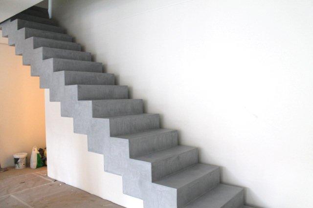

Kas sa mõtled midagi sellist nagu viites oleval põrandad ja trepiastmed? viewtopic.php?f=17&t=45558&start=25
Tegin eelmise aasta lõpus Berliinis veel ühe sellise trepi

Just just seda!
