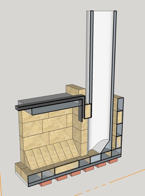

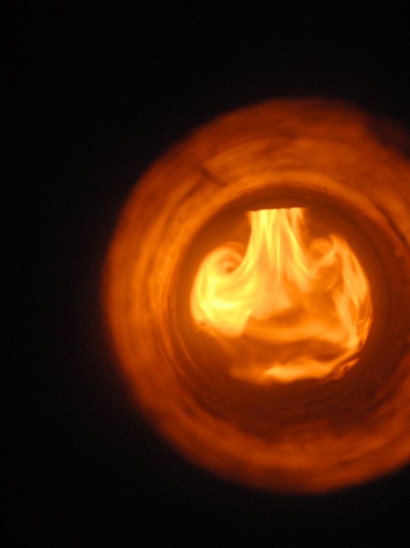

Esimeseks ahjuks. Piluga rakettahi.
Pottseppmeister "Kaminahi"
Postitusi: 2700
On tänanud: 209 korda
On tänatud: 191 korda
Re: Esimene ahi.
voorimees kirjutas:...Nagu ma aru saan siis foorumis on nüüdseks keelatud nõu andmine ...
Aga mis nõu sa küsisid, on ka vastatud. Sa tegid ikke voodriga ahju. Võibolla läheb täkke.
Samottsilluse oleks ma valanud valumassast. Saab ka nii ja võibolla kestab ka. Olen aga näinud ka pilte, kus kandev samott on pooleks läinud ja sein tasapisi alla vajunud. Olen ka valumassast sillust praoga näinud.
Rakettahju seletab ära viimane pilt. Rakkettahjust on jäänud järgi ainult mõte. Teostus on juba oluliselt usaldusväärsem. Pole enam punetavaid plekke toas.
