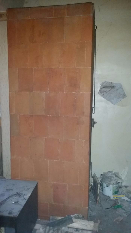

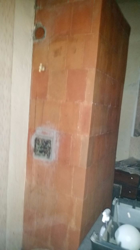

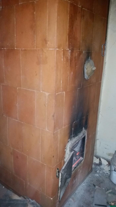

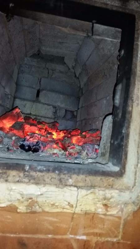

pildid siis sellised

Re: Vana pottahju ümberehitus
Pigem ikka üleni maha ja uus. Sellel potil pole erilist ilu ega väärtust.
Küsiksin siiski, et kas see ahi on loodis või on ära vajunud ?
Kas hulga potte on puruks või on alumine rida niiskuse tõttu ära pudisenud ?
Kas on midagi miks peaks selle ahju kompromissitult maha lõhkuma ?
Lugemata postitus Postitas tymurik »
Otseselt väga katki ei paista potid olevat ,pisut vist loodist ära on. Minu huvi oleks teada, kui kalliks läheb sellise ahju ümber ladumine, suu toapoole korraliku klaasukse paneks ette ja poti kataks mingi õhukese plaadiga, et viisakam välja näeks
