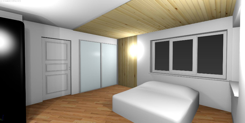

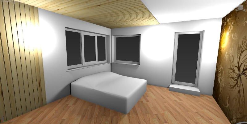

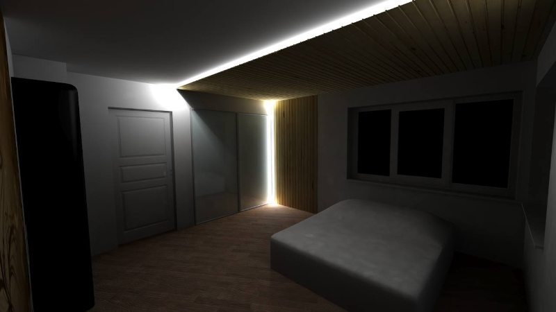

Selline lugu et, panin lakke, seina kipsi ning ühte seina fototapeedi. Kuna fototapeet lõi kogu selle valge balansist välja mõtlesin et ühtlustaks natuke. Idee on panna pool lage voodrilauaga, aga nüüd küsimus selline et kas see püsiks ilusti laes kui naelapüssiga kipsi külge kinni lasta?
Eriti ei tahaks et poole une pealt kaela sajaks kogu see krempel. :D
Idee on selline :D

Distantsliistu panek on siis nii üle mõistuse? Nood saad kruviga korralikult kipsikarkassi lasta.

Minu insenerimõistus ütleb, et kips küll ei ole selline materjal, mis tõmbele töötavat naela enda sees hoiaks. Pigem kleebi poolde lakke mingi puiduimitatsiooniga tapeet või värvi sobivas tasakaalustavas toonis ära.

Re: Voodrilaud lakke
Kui esimest pilti vaadata siis tundub et lauad ikka tiba alla toodud et valguskarniis sinna tekitada. Järelikult karkass + laud ja mure murtud.
Samas kui tahta vaid laud sinna kinnitada siis õhukese ja kuiva laua korral prooviksin küll liim taha + püssi nael/klamber. Seda isegi värvitud lae puhul. Ja kui ongi maaler halvasti kruntinud :blush: ja tolmupealt värv, koos lauaga loomulikult, lahti tuleb siis kõik uuesti maha ja ikkagi karkass (see võib seal koosneda ju vaid ~6mm. paksustest vineeriribadest) alla ja sama laud sinna külge.

Voodi järgi tundub pildilt laudade pikkus circa 2,5m, 12x120 voodrilaua ja 490kg/m3 kuiva männipuidu erikaalu juures tuleb iga laua raskuseks circa 1.8kg. 2,5m peale circa 60cm vahedega tuleb 5 klambrit, kui iga klamber panna ka vaid 1 kruviga jääb iga kruvi kandma circa 360 grammi.
Kas te nüüd tahate väita et on mingi moodus kuidas ühe väikse õllepurgi riputamine ühe kipsikruvi külge põhjustab tema väljatulemist?
Ma nii huvipärast praegu proovisin ühe 10x10cm kipsijupiga, lasin 30mm kipsikruvi läbi ja riputasin nöörijupiga otsa riidest poekoti. Kotti toppisin 8x500ml õllepurki, 2x2L kokapudelit. Peaks siis umbes 8kg olema. Mitte midagi ei juhtunud. 20x üledimensioneerimine vast on OK?
Loomulikult võiks mõni neist klambritest juhtuda ka kipsikarkassi külge ja see teeks konstruktsiooni juba nö. pommikindlaks.
