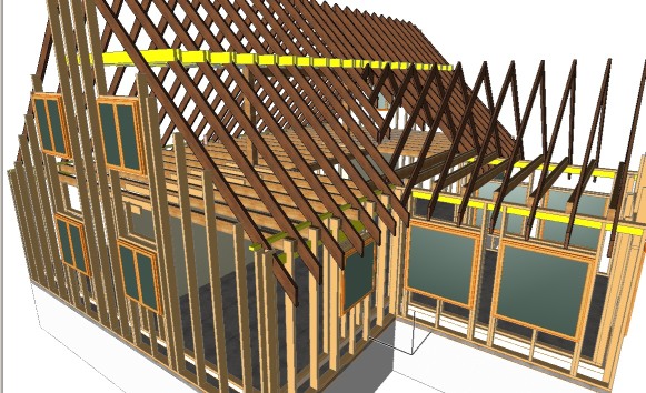

Ja ärgem unustagem diagonaale!
Materjali koguste tarvis võiks teha joonise näiteks nii:
