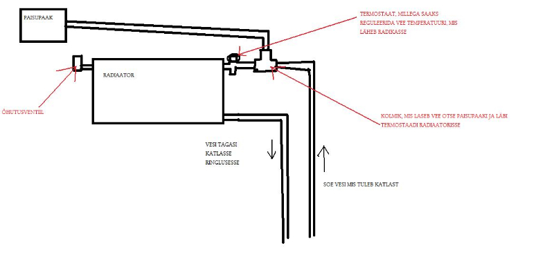

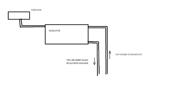

Hetkel on majas kasutusel kahetoru keskkütte süsteem,mis on lahtine, ei kasuta ühtegi tsirkulatsioonipumpa, samuti puudub akupaak.
Probleem on selline, et tahaks ühes toas asuva radiaatori teha reguleeritavaks. Phmt tahaks teha selle radiaatori reguleeritavaks läbi mille läheb toru edasi paisupaaki(mis asub 3.ndal korrusel pööningul).
Targemate inimestega poes nõu pidades selgus,et see ei olegi nii lihtne, et panen enne radiaatorit peale voolule kolmiku vahele,ühest osast läheb otse paisupaaki ja teisest läheb läbi termostaadi radiaatorisse. Seletati, et see toimiks sellisel juhul kui oleks kinnine süsteem ja kasutusel oleks tsirkulisatsioonipump. Veel räägiti, et kui kasutaksin ühetorusüsteemi jaoks mõeldud termostaati enne radiaatorit,siis hakkaks see variant toimima.
Praegu süsteem on selline.
[img]PRAEGUNE.jpg[/img]
Plaan muuta süsteem selliseks, et saaks reguleerida radiaatori soojust termostaadi abil.

Miks ei võiks sinna paaki minna sama koha pealt kust praegu ja ikkagi lihtsalt termostaat oleks enne radiaatorit?

Iseenesest kui niimoodi toimiks see,et paneksin termostaadi lihtsalt enne radikat ja rohkem midagi ei muudaks, siis niimoodi ka teeks. Aga ma ei tea täpselt, kas niimoodi tohib panna ? Algselt oli selline plaan ka muidu, aga lihtsalt arvasin, et paisupaaki peaks nö vaba tee olema,ilma igusuguste termostaatideta. Ja kui tohibki nii panna,siis kas see termostaat hakkab toimima lahtise süsteemi puhul ilma tsirkulisatsiooni pumbata ? Kauplusest targemad mehed rääkisid, et see kahetorusüsteemi jaoks mõeldud termostaat vajab töötamiseks survet, midagi lahtine süsteem ilma pumbata tekitada ei suuda...Siis pakutigi välja,et tee nii nagu sul joonis tehtud on, aga kasuta seda termostaati,mis on mõeldud ühetoru süsteemile. Ei tahaks ennem süsteemi veest tühjaks laskma hakata ja midagi tegema,kui on kindel, et saaks töötava variandi.

Paisupaagiga on vesi vabalt ühenduses ka siis, sest teises torus on ka ju vesi ja rõhk põhimõtteliselt ka sama. Millised torude mõõdud on? Vaba ringlusega süsteemil peaks veidi jämedamad torud olema, seega ka termostaatventiil arvatavasti peaks suurem olema kui pumbaga süsteemil, et ei hakkaks vee voolamist liigselt takistama ja radikas jahedaks ei jääks.

2 toru süsteemis paned radika ette termostaadi. Kogu lugu. Kuid vabavoolses süsteemis pead leidma vabavoolse termostaadi ja eelkõneleja andis ülihea vihje.

Elav arutelu on siin käima läinud,mis on ju iseenesest väga hea. Nii palju olen nüüd targemaks saanud, et tuleb kuskilt leida vabavoolu termostaat ja peaks selle süsteemi käima saama ? See radiaator on muidu jh teisel korrusel ja rohkem radiaatoreid selllega ühendatud ei ole, tulevad keldrist otse torud. Probleem ongi selles, et teisel korrusel sai korralik remont ära tehtud ja soojustus tehtud, nüüd ongi üks tuba väga palav kui natukene kütta, samas ülejäänud majas on nagu temperatuur paras,slp olekski hea kui saaks seda reguleerida.

Küsi lähimast santehnikaärist Danfossi RTD-G (suurendatud läbilaskevõimega) termostaadialust (toru mõõdule vastavat loomulikult) ja termopead sellele.
