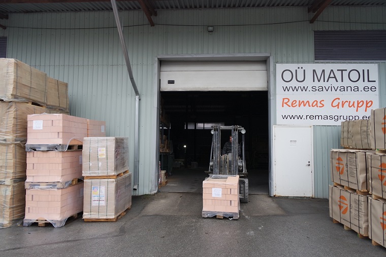

Re: Schamottewerk Radeburg GMBH
Maaletooja on Matoil OÜ
http://www.savivana.ee , sealt saab kontaktid ja hinnad küsida. Koduleht neil tehniliselt aegunud ja on uuendamisel.
Hindadest siin juttu olnud ka.
suurem kivi on 1.95+ km, 2,34 euri (250x124x64)
väiksem 1.85+km, 2,22 euri (220x120x60)
Plaat 10,00 +km 12,00 euri (500x300x40) Näiteks see on hea pliidivoodriks
- http://www.ehitusfoorum.com/download/file.php?mode=view&id=6306
- Shamotivalik.jpg (175.57 KiB) Vaadatud 2665 korda
Viimati muutis kaminahi, 04 Nov 2014, 10:07, muudetud 2 korda kokku.

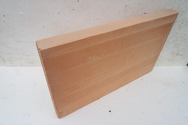

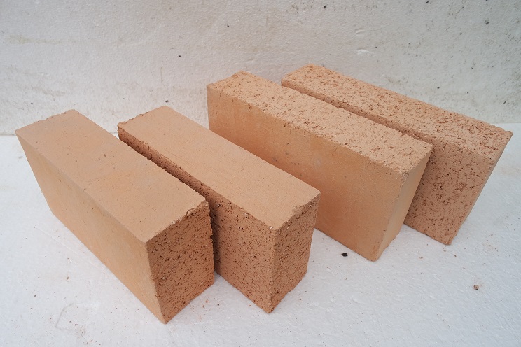

Sellise iseloomuga materjal.
- http://www.ehitusfoorum.com/download/file.php?mode=view&id=6309
- Radeburgi plaat 500x300x40.jpg (132.42 KiB) Vaadatud 2596 korda
- http://www.ehitusfoorum.com/download/file.php?mode=view&id=6308
- Radeburgi kivid.jpg (160.27 KiB) Vaadatud 2598 korda
Lugemata postitus Postitas ahtos »
Kui nüüd jutust õieti aru saan,siis lõikan plaadist õigete mõõtmetega tükid sellest plaadist tul vahele ja ongi vooder valmis,see shamottide õhukeseks lõikamine ja klapitamine on ikka tüütu.Just on köögipliidi kolde renoveerimise aeg kätte jõudnud.
- Postitusi: 6486
- On tänanud: 398 korda
- On tänatud: 194 korda
- Kontakt:
Jah, pliidi kolde võimsust ja mahtu arvestade on see igati hea valik ja sobib kasutada kogu pliidi sisevoodriks.
