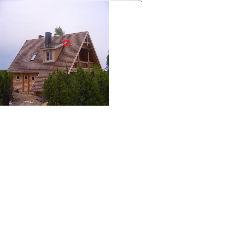

Tere. Huvitavad pildil ...
PS. Pilt illustreeriva iseloomuga. Vabandused pildi autori ja objekti omaniku ees!
... antud sõlmes tehtavad ülekatte lahendused (kivikatuse korral).Vintskapi sõlme lahendus

Tere. Lihtsalt üks tuttav inimene küsis ja ma ei teadnud vastust. Väike täpsustus- katuseks kiudtsementplaat , kasutatakse plaadiga samast materjalist servakatteid ja neeludes ning külg -ja pikiühendustel plekki.
Aluskate on mõistetav. Kuidas tehakse aga katted plaadi ja nimetatud detailidega punasega näidatud kohas?

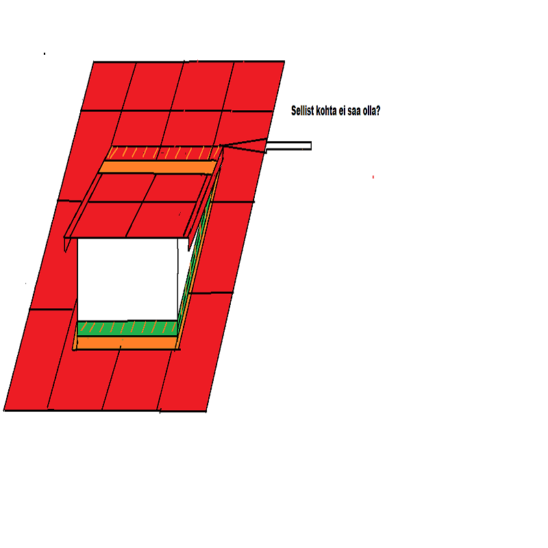

Tere. Visandasin kiiresti asja olemuse...
Neel kui selline puudub? Erineva kaldega katused peavad jooksma kokku. Küsimus on kuidas?
Selgitus. Viirutatud aladel katab materjal pleki.
- Asja olemus
- Katus 2.png (72.4 KiB) Vaadatud 3577 korda

Tänan. Sain Su mõttest siiski aru ja "Google maailmas" vähe sirvides, süvenes minud teadmine- tootjad ei paku teadlikult antud konstruktsioonitüübile lahendust.Külaline kirjutas:Neelupleki otstesse valtsitud Wakaflex?
Sellest ka vaikus tuhandeid koduvabariigi katuseid hõlmavas teemas.
