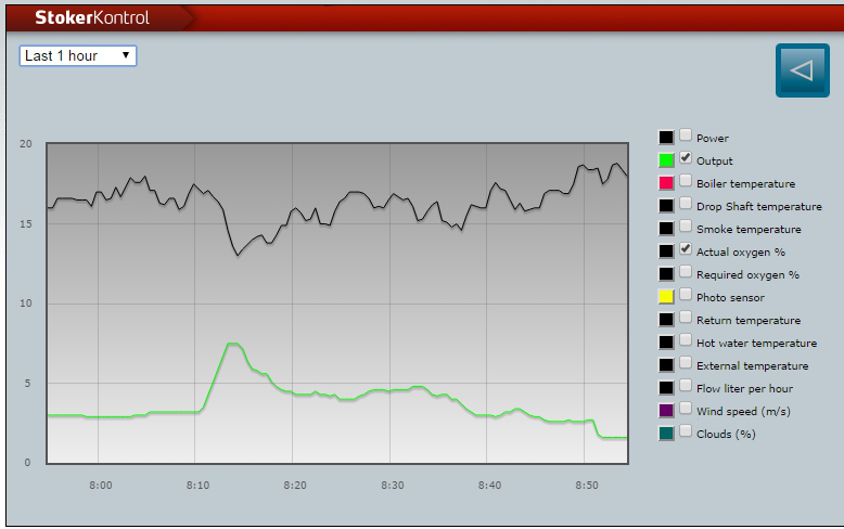

Graafik siis selline:
graafik
graafik
Näiteks 7,5 kw (roheline graafik) puhul oli O2 13% (must graafik)

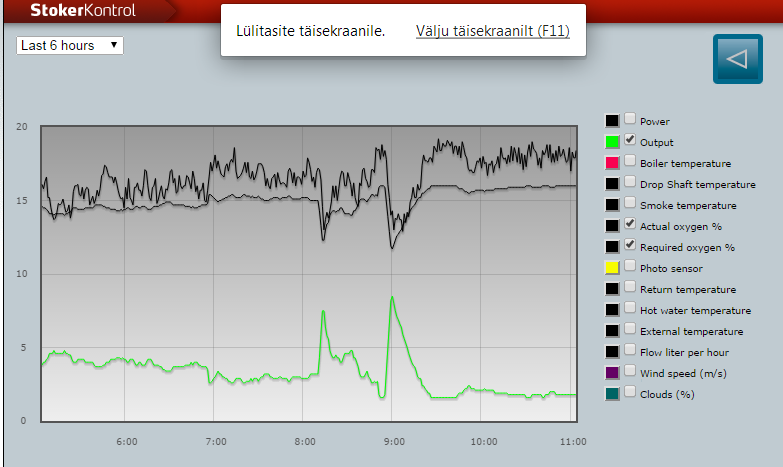

Vali "required oxygen" ka, siis näeb kas hoidis seatud väärtust. Ja "smoke temperature" võiks ka vaadata.

graafik
graafik
Alumine must joon on required O2. Vahe on paar %-i.
Suitsu temp andurit pole.

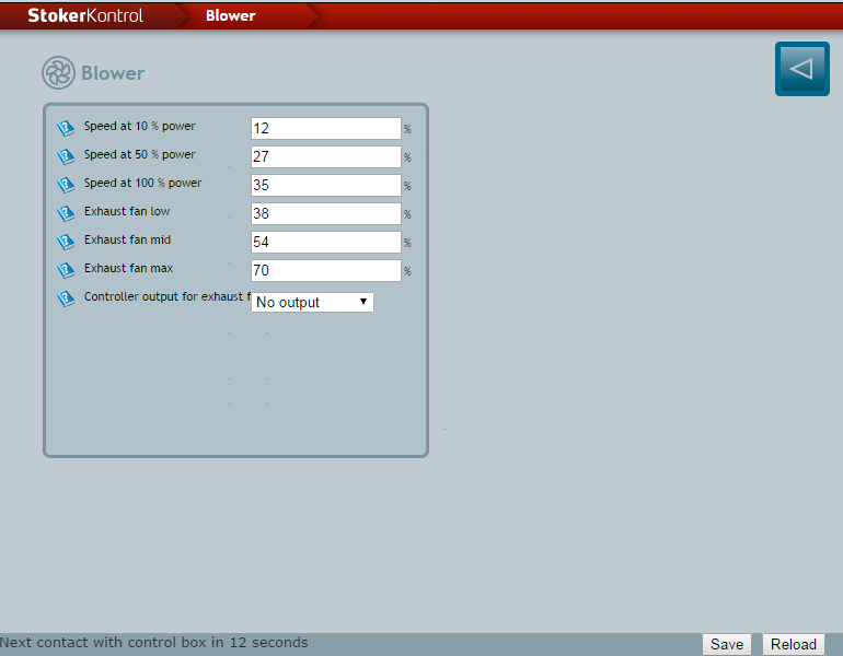

Et kui ma nüüd õigesti aru saan, siis tuleks näppida ventika võimsuse seadeid?:
ventika seaded
ventika seaded
Ventika seadista.png (45.97 KiB) Vaadatud 19001 korda
EMS
Postitusi: 121
Liitunud: 17 Okt 2014, 11:07
Re: Pelletikatla seadistamine
Lugemata postitus Postitas EMS »
Ei tea selle põleti kohta täpselt, kas ja kus seal midagi veel võib olla. Kusagil äkki peaks olema ka seadistused, mille põhjal "required oxygen %" muutub, sest nagu näha, siis olenevalt võimsusest see muutub. Ei tea kas põleti püüab ka seadearvu ja reaalselt hapniku % kuidagi vastavusse viia, muutes ise õhku. Samas sel juhul need viimasel pildil olevad seaded ei mõjuks, kui ta ise püüab hapniku % hoida. Mõnel automaatikal on näiteks nii, et seadetes saab määrata hapniku % minimaalse võimsuse ning maksimaalse võimsuse juures ja siis vahepealsed seaded paneb ise ning ka reguleerib õhku ise, et saavutada etteantud hapniku %, lihtsalt seadetes on paika pandud õhu miinimum- ja maksimumkogused.

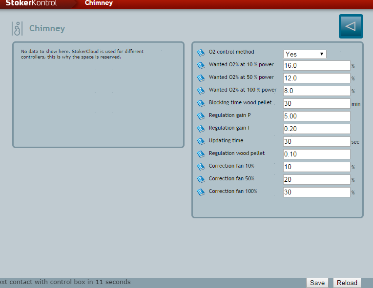

On jah mingi wanted O2 menüü ka:
required O2
required O2
wanted O2.png (59.27 KiB) Vaadatud 18989 korda
EMS
Postitusi: 121
Sealt siis jah saab muuta neid, nagu näha siis miinimum- maksimum- ja keskmisel võimsusel. "Correction fan" read võivad tähendada seda, millises ulatuses automaatika õhu seadearvu muuta saab mingil võimsusel, et saavutada etteantud hapniku %. Pole selle automaatikaga kursis, aga võibolla tähendab siis seda, et näiteks kui sul oli 50% võimsuse juures õhku pandud 27%, siis automaatika võib seda 20% ulatuses muuta, et hoida etteantud 02 väärtust ja täisvõimsuse juures etteantud 35% õhku muuta 30% ulatuses, ehk vastavalt vajadusele ise muudab seatud 35%-st kuni 30 % vähemaks või 30% rohkemaks. Praegu on O2 seaded 16, 12 ja 8. Ma prooviksin esialgu, mis toimub kui panna näit. 12, 9, 6, kas suudab hakata hoidma neid madalamaid protsente.
Kas kolde hõrendust ka näeb kusagilt ja automaatselt hoiab seda või ei ole sellist andurit ja reguleerimist? Võimalik, et oleks vaja muuta ka "Exhaust fan" seadeid veidi madalamaks.

Võiks proovida seadistust O2% at 10% 14 ,O2% at 50% 10,5. Jälgida leeki enne ja pärast muutmist. Korsten: kõrgus ,läbimõõt ,material.
