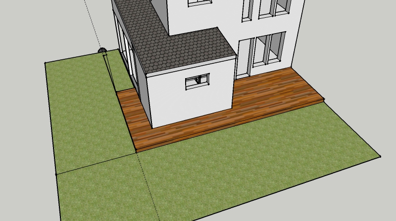

Plaan ehitada terrassi konstruktsioon 10x10cm prusside peal, kuna neid vabalt käes. Kui tihedalt peaks neid prusse toestama, et terrass läbivajuma ei hakaks.
Ja kuidas oleks kõige mõistlikum akndetalad paigutada
Et huvitavam oleks siis paneks pildi ka üles :)
Lembitu
Selline peaks koos terrassiga välja nägema
Tagant vaade 2.jpg (210.2 KiB) Vaadatud 3943 korda
Ja see on hetkel seis
Tagant vaadev.jpg (110.49 KiB) Vaadatud 3944 korda

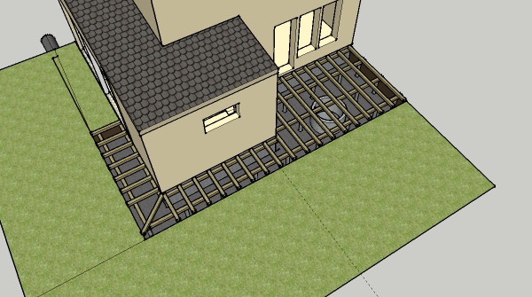

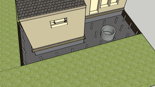

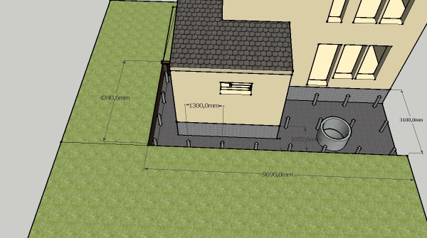

Hetkel on augu sügavus 70cm. Sinna tuleb liiv kuni maapinnani. Augus on drenaazikillustik. Mõte oli enne liivatäite panemist teha terrassiposti jalused, ning jaluse peale panna toru, mille sisse valaks betooni. Nüüd ongi küsimus, et kuidas parimal juhul neid poste sinna valada, et saaks 10x10 prussidest kandekonstruktsiooni sinna ehitatud.
Sillus tuleks nii pikk, kui palju välja kannatab ilma vetrumiseta.
Prusside asetus iga 50 cm tagant
Postide asetus iga 120 cm tagant
Re: Terrassi ehitus 10x10cm prussidest
Mis mõõtudega (laius*paksus) laud peale tuleb?
Pane ka mõõdud joonisele.
L-i välisnurka pead ilmselt paar pulka veel lisama. Muidu läheb samm seal liialt suureks.
hobiGonstruktor
Lugemata postitus Postitas hobiGonstruktor »
sõltuvalt pealmise laua paksusest, võiks abitalastiku samm olla max. 60cm ja alumise talastiku samm 1,2-1,5m need toetatud postidele ca 1,5m tagant.
Tugevus on piisav ja ka "vetruvus-jäikus" on normi piires.

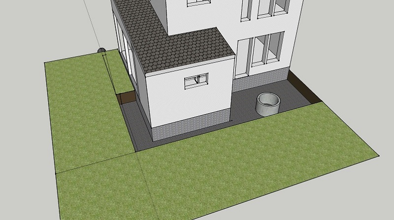

Ma selle "augu" poindist ei saa hästi aru. Kas see on lihtsalt kaevurake? Kas sa juhid sinna vett kuidagi?
Kui jah, siis veel mingil määral mõistan, aga arvan, et selle alune maapind ei jõua nii palju vastu võtta kui peale tuleb ning ta hakkab ikkagi üle ajama. Ning milleks sinna killustik, miks ei või lihtsalt tühi auk olla?
Kui ei, siis tundub päris mõttetu :)
Lembitu
Postitusi: 130
Liitunud: 18 Okt 2010, 11:01
On tänanud: 14 korda
Lugemata postitus Postitas Lembitu »
Külaline kirjutas:Ma selle "augu" poindist ei saa hästi aru. Kas see on lihtsalt kaevurake? Kas sa juhid sinna vett kuidagi?
Põhimõtteliselt on see ikkagi kastmiskaev 2,5m sügav, kuhu on juhitud ka katuselt tulev vesi. Vesi sealt üla ajada ei saa, sest kaevurakke kõrvalt jookseb drenaaz. Killustik on hetkel seal dreeni funktsiooniks. Liiv tuleb kuni maapinnani, kuna lintvundament on ainult 80cm sügavune ja isegi praegu, täites selle liivaga, pean panema sinna 10cm EPS 120 perimeetrit horisontaalselt külmumiskaitseks.
