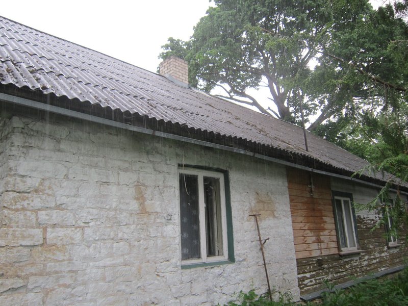

Kuidas tegutseda sellise maja puhul, kus ca veerand majast on tehtud paekivist? Kas tuleks millegagi arvestada ka v võtta seda nagu iga teist palkmaja renoveerimist?
Halvemas seisus olevalt majaküljelt on võetud laudis maha, et näha mis seisus palk on. Palk on väga korralik, nagu värskelt pandud, ometi on maja väga vana. Hetkel tahaks teha maja väljaspoolt korda, aga ei tea millega seinad soojustada ja kas väljast v seestpoolt. Muidugi soovitatakse seda väljastpoolt, aga siis mõtlen et palgisosa jääb üsna eemale paekvi seinast. Paekivi ei kavatse ju väljastpoolt soojustada, see siis rikuks ehk väga maja pilti.
Teadjad palun andke mõtteid kuidas teie tegutseks. Panen ühe pildi ka ettekujutuse saamiseks.
maja palgist ja paekivist

Ei saanud pildi pealt aru, kas praegu on laudis paeseina tasapinnas? kas ma nüüd just teadjam, kuid kui palkosa soojustada ja tahad visuaalselt viisakat väljanägemist, siis võid ju paekivist seinale laduda ca 20cm posti vastavalt palkosa soojustuse ja laudise paksusele. Visuaalselt jääks väljast mulje, et paekivist maja osa ongi lihtsalt kitsam.
Ega ise ka vist ei raatsiks seda paekivist osa kinni katta.

Praegu jh mõlemad osad ühel tasapinnal, see paekivi katmine oleks jh nagu kuritegu.Urmas kirjutas:Ei saanud pildi pealt aru, kas praegu on laudis paeseina tasapinnas? kas ma nüüd just teadjam, kuid kui palkosa soojustada ja tahad visuaalselt viisakat väljanägemist, siis võid ju paekivist seinale laduda ca 20cm posti vastavalt palkosa soojustuse ja laudise paksusele. Visuaalselt jääks väljast mulje, et paekivist maja osa ongi lihtsalt kitsam.
Majal 90 ruutu pinda, kas palgiosa soojustuse alla panek on üldse oluline, ehk panna ainult tuuletõke ja seestpoolt siis soojustaks selle kiviosa?
