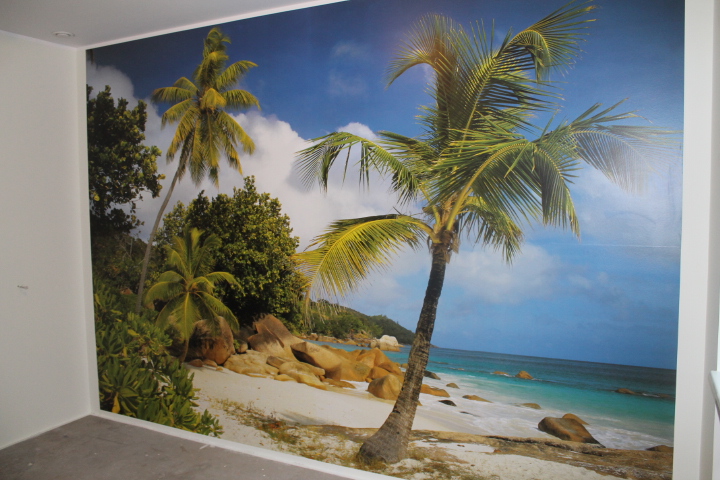

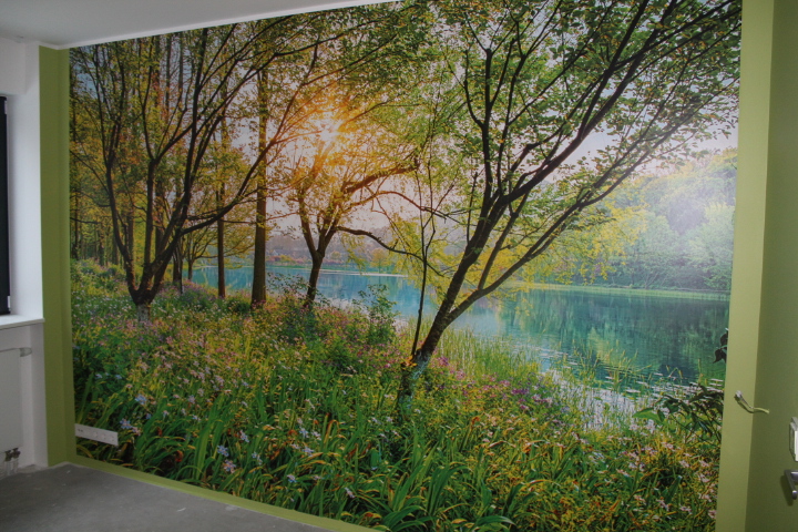

Kas selline kvaliteet sobiks?AnTTo kirjutas:Seega palun pakkumist inimestelt, kes suudavad kindla peale sellise tapeedi kvaliteetselt ja mustri kokkusobivusega seina paigaldada.
- IMG_0503.JPG (237.4 KiB) Vaadatud 4911 korda
- IMG_0505.JPG (348.23 KiB) Vaadatud 4911 korda
timburi
Re: Fototapeedi paigaldus (1 sein)
Miks sa alla annad? Ühe korra juba õppisid, nüüd tead, mida valesti tegid ja mida teistmoodi tuleks teha. Lisaks võib öelda, et kerge mustri nihe lõppkokkuvõttes kohe silma ei karga, peale iseenda. Olen seda ise näinud, üldmulje on ok, aga passima ja otsima jääd, siis leiad mingi vea.
