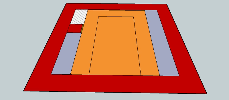

kahjur
Postitusi: 179
Liitunud: 16 Apr 2012, 13:55
On tänanud: 8 korda
On tänatud: 9 korda
Re: Kas soometüüpi ajhu saab muuta?
pilt
pilt
Kas nii lihtsam ei oleks?
Minu soovitus, sellise kujuga kolded kõigidel ahjuhuvilistel unustada. Nn. rämpskolle!

Joonistel pole kujutatud koldeid, vaid lõõrstik...kes aru ei saanud.

Robi 1 kirjutas:Joonistel pole kujutatud koldeid, vaid lõõrstik...kes aru ei saanud.
...aga üldiselt pole siin ühtegi teemat, mida täis ei lasta...
Kolde piirjooned on täiesti olemas peene joonega, näha ka koldeseinte laienduslõiked. Teemas küsiti lõõristiku kohta ja seda pole keegi täis lasknud. Sellest koldest on aga palju siin fooumis juttu olnud.
Palutud ka mõõtmistulemusi, tõestamaks, et kolle on hea kolle. Mida pole, seda pole. Jällegi olemas võimalus tõestada kolde headus! :grin:
