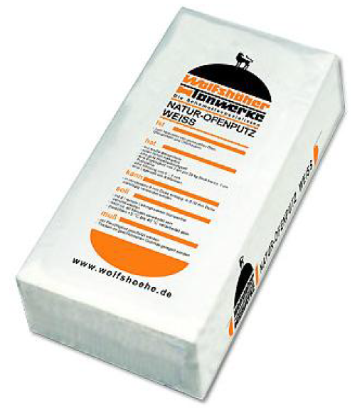

Looduslik ahjukrohv, valge
WO3309 (25 kg kott)
Looduslik toode
KASUTUSALA
- müüritisega ahjude, ahjusoklite ja ahjukuplite krohvimiseks
- täismineraalne
OMADUSED
- puhasvalge toon tänu marmoriteradele
- kõrge lubjasisaldusega
- hea kuumustaluvusega (kuni 300°C)
- 25 kg kotist jätkub 2 m2 katmiseks ca. 1 cm paksuse krohvikihiga
- teralisus 0 – 1 mm
KASUTUSVIIS
- kantakse peale ühe kihina 5-10 mm paksuselt, mitme kihina 10-20 mm paksuselt
- välitingimustes kasutatav koos ilmastikukindla kaitsega
- veekindlaks kaitseks saab katta silikaatvärviga või veneetsia seebiga
KASUTUSNÕUDED
- segada 6 l puhta kraaniveega ühtlaseks massiks
- töödelda pärast 45-60 minutit seismist
- kanda peale temperatuuril +5°C kuni 40°C
- säilitada mitte kauem kui 12 kuud
SÄILITUSNÕUDED
- säilitada kuivas ja niiskuse eest kaitstud kohas, suletud pakendis
WO3309 Looduslik valge ahjukrohv Wolfshöher Tonwerke.PNG (315.59 KiB) Vaadatud 4281 korda

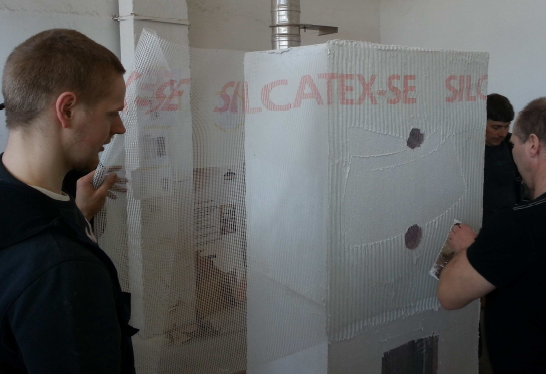

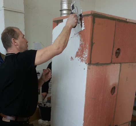

Aluspind siledaks ja puhtaks
Lahtine tolm tuleb harjaga krohvitava ahju või kaminahju pinnalt maha pühkida. Ebatasane aluspind võib põhjustada pingeid ahjule kantud krohvisegus ja võivad tekkida krohvipraod.
Kontaktkiht on kohustuslik
Aluspinna puhastamine niiske käsnaga on vajalik mitmel põhjusel. Esiteks selleks, et segu nakkuks aluspinnaga korralikult, teiseks selleks, et aluspind ei imeks krohvisegust enne kivistumist vett välja. Wolfshöher Tonwerke ahjukrovist kontaktkiht tuleb kanda pinnale tugevate tõmmetega ja ühtlase kihina.
Krohvikihtide arv
Korralikult ettevalmistatud aluspinna korral piisab kolmest krohvikihist. Esimene on kontaktkiht. Teine on liimikammiga peale kantud ahjukrohvi kiht millesse surutakse armeerimisvõrk SILCATEX-SE ning millele seejärel kantakse lõppviimistlusena kolmas ahjukrohvi kiht. Ebatasase aluspinna korral, juhul kui ei piisa kolmest krohvikihist, tuleb kanda seinale rohkem krohvikihte. Igal ahjukrohvi kotil deklareerib Wolfshöher Tonwerke konkreetse krohvisegu ühe kihi maksimaalselt lubatud paksuse.
Armeerimisvõrk SILCATEX-SE ahjudele
Armeerimisvõrk, mida kasutatakse ahjukrohvide puhul. Võrk peab paiknema armeerimiskihi pinna all, võimalikult kaugel aluspinnast. Armeerimisvõrku ei tohi kinnitada ahjule või kaminahjule enne krohvimist ja kanda ahjukrohvi seinale läbi armeerimisvõrgu. Sellise töövõtte korral võib kindel olla, et krohvisegu ei saavuta aluspinnaga piisavat naket. Samuti ei paikne sellise töövõtte korral armeerimisvõrk armeerimiskihi pinna all, vaid võrk surutakse vastu aluspinda.
Esimese tööna kanna krohvitavale ahjupinnale ahjukrohvist kontaktkiht.PNG (365.54 KiB) Vaadatud 4272 korda
Teise tööna kanna kontaktkihile liimikammiga ahjukrohv ja paigalda SILCATEX SE.PNG
Teise tööna kanna kontaktkihile liimikammiga ahjukrohv ja paigalda SILCATEX SE.PNG (376.36 KiB) Vaadatud 4272 korda

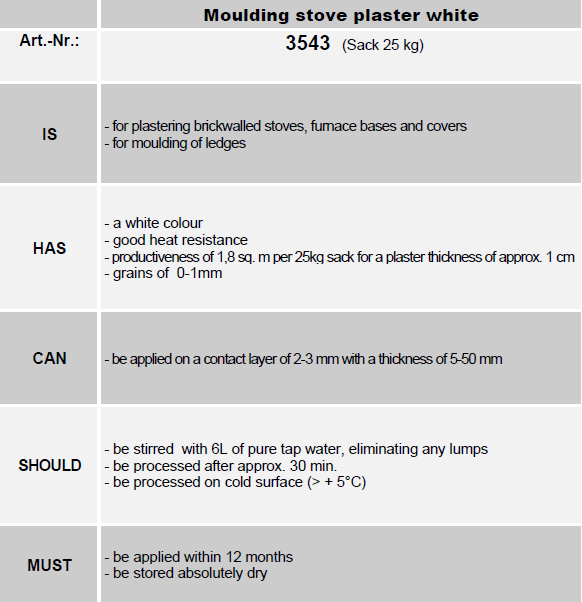

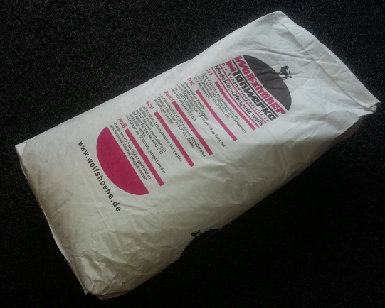

Modelleerimise ahjukrohv, valge
WO3543 (25 kg kott)
KASUTUSALA
- kaminasimsside jms modelleerimiseks
OMADUSED
- valget tooni
- 25 kg kotist jätkub 1,8 m2 katmiseks ca. 1 cm paksuse krohvikihiga
KASUTUSVIIS
- kantakse 5-50 mm paksuse kihina kontaktkihile (2-3 mm) või sissekrohvitud SILCATEX-SE aluskangale
- ei sobi välitingimustes kasutamiseks
KASUTUSNÕUDED
- töödelda pärast 30 minutit seismist
- kanda külmale, kuid vähemalt 5°C pinnale
SÄILITUSNÕUDED
Valge modelleerimise ahjukrohv WO3543.PNG (412.77 KiB) Vaadatud 4153 korda

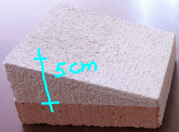

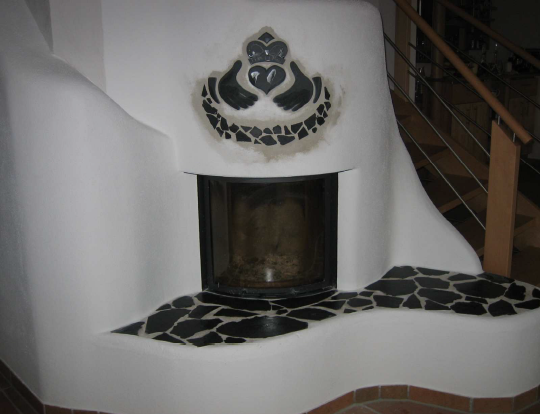

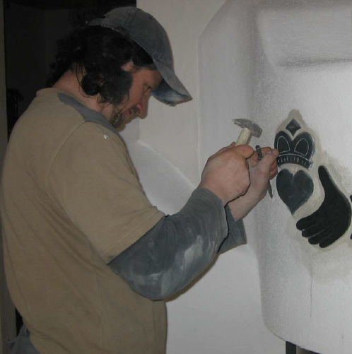

Art: WO3543 modelleerimis ahjukrohviga võib ahju, kamina, pliidi krohvitavatele pindadele kleepida ka väikseid keraamilisi plaate või elemente ja klaasmosaiike.
WO3543 modelleerimise ahjukrohv kuni 50mm paksuse kihina.PNG (475.42 KiB) Vaadatud 4016 korda
WO3543 modelleerimise ahjukrohviga saab ka väiksemaid keraamilisi detaile ahjule liimida.PNG
WO3543 modelleerimise ahjukrohviga saab ka väiksemaid keraamilisi detaile ahjule liimida.PNG (311.15 KiB) Vaadatud 4016 korda
WO3543 modelleerimise ahjukrohviga viimistletud ahi.PNG (293 KiB) Vaadatud 4016 korda

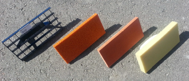

Wolfshöheri ahjukrohvidega pindade krohvimisel soovitame pottseppadel kasutada lihvimisristi ja erinevaid sangaga silutuslauaga hüdrošvamme.
Lihvimisrist ja erinevad hüdrošvammid ahju krohvimiseks.PNG (380.72 KiB) Vaadatud 3914 korda

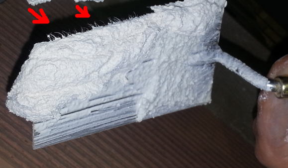

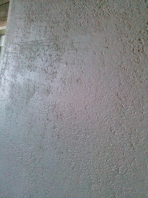

Mul maaler hädas selle krohviga. Juba segamisel ei moodustu ühtlane mass ning krohvitud pind jääb kohati peaaegu sile ja kohati krobeline. Mis valesti teeme? Kogu peale kandmine ja silumine on tehtud pahtli labidaga. Kokku 3 kihti, mille sees ka Silcatex võrk.
EDIT: enda teada ostsin peeneteralise krohvi, kuid tuli välja et on hoopis see looduslik jämedama teraga. Ühesõnaga ise rumal. Proovime nüüd veel ühe õhukese kihi peale kanda ja švammist siluriga krobeliseks saada.

Re: Wolfshöher Tonwerke ahjukrohvid
Sileda pinna annab WO5100 ahjukrohv (Glattspachtel - Ofenputz). Selleks tuleks siis WO3309-ga /Wolfshöhe nat.ahjukrohv valge 25kg kott (300`C)/ krohvitud pind WO5100-ga üle teha.
Parema tulemuse oleks saanud kui aluskrohviks oleks olnud WO3543 ahjukrohv.
