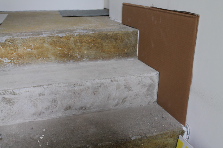

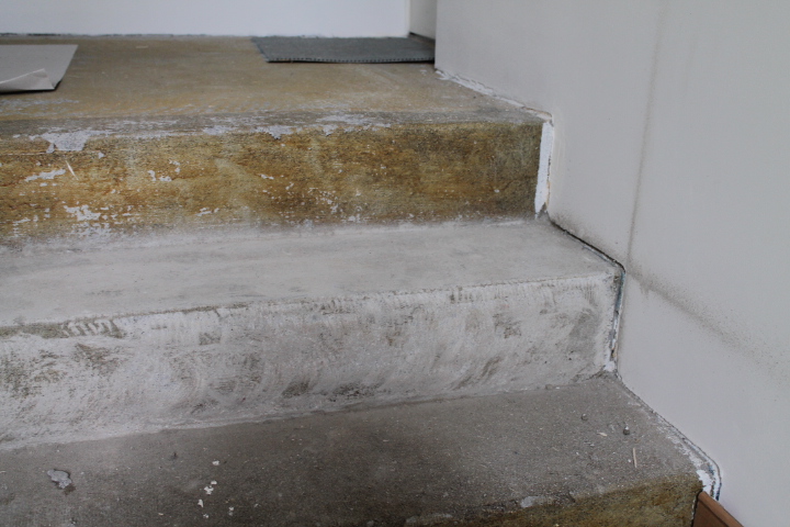

Olen natuke nõutu ja paluks targematelt tegijatelt veidi nõuannet. Pidin esialgu tegema tellijale ainult trepikoja seinad dekoratiivkrohviga, kuid ta "sundis" mind maha kiskuma trepikoja põrandal olnud vaipkatte ja põranda samuti tegema dekoratiivkrohviga ehk seintega samas stiilis. Sikutasin siis selle "mistra" ära ja nüüd avaneb mulle selline vaatepilt.
						- IMG_0800.JPG (204.86 KiB) Vaadatud 7761 korda

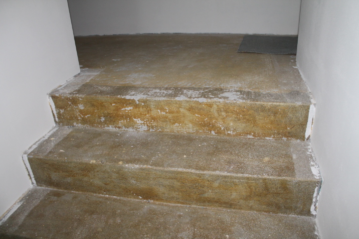

Nüüd oleks aluspind vaja saada korralikuks, aga põrandal on liim osaliselt nagu pudedavõitu, siis proovisin selliste riistadega
						- IMG_0798.JPG (139.52 KiB) Vaadatud 7761 korda

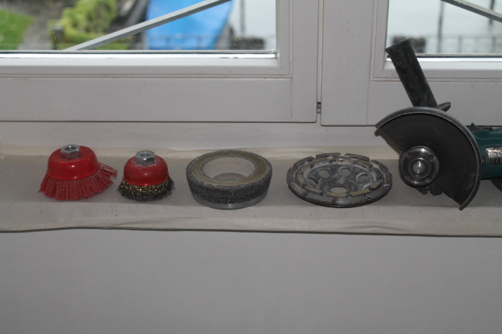

Nailon harjased hakkasid kiiresti kuluma, terasharjadega kauss võttis ainult pealispinna libedaks, käiakiviga kauss tõmbas ennast umbe ja ainuke, mis toimis, oli teemantlamell, kuid see tolmab tohutult. Kas oleks abi kui pistaks teemantlamelli reguleeritavate pööratega releka otsa ja lasta väiksematel pööretel. Kui aitaks, lasen tellijal sellise osta. Tean, et on olemas ka spets põrandalihvimise "relakas" kasutamiseks koos tolmuimejaga, kuid asun hetkel Eestist üpriski kaugel ja kohalikus rendipunktis ei hakanud seda silma, samuti ka poes mitte. Poes oli müügis ainult pöörete reguleerimisega 1000W Boch. Kui ei aita, siis nühin lihtsalt traatharjaga niipalju kui saan.
Ma ei oska ette kujutada, palju siinsetest tegijatest on dek.krohvi põrandale paigaldanud, aga minu ettekujutus eeltöödest oleks järgmine:
- lahtisest kuivanud liimist puhtaks
- kruntida
- teha aluspind korda tasandusseguga ja seda koos armeerimisvõrgu(Ejot) paigaldusega, trepiastmeid ei võrgutaks või ikkagi peaks?
- uuesti kruntida
- dekoratiivkrohv
Jäi mul midagi kahe silma vahele või läks meelest?
Tahaks 100%-lt kindlapeale minna, sest siia garantiitöid tegema tulla oleks natuke kaugevõitu.
Ei solvu kui ideed maha tehakse, aga olen rõõmus kui selgub, et olen õigel teel.
Kogu seda kupatust on kolme korruse jagu, nii, et seda "rõõmu" jätkub.
Tänud ette!

				Kõigepealt sügav kaastunne,oled portsu otsa sattunud...loodetavasti makstakse selle trepi kordategemise eest korralikult.Aga nüüd asja juurde : liimi olen ise maha võtnud analoogses olukorras relaka ja lamellketastega - liivapaber 60 ja 80 töötasid hästi.Liimi sai maha nagu niuhti,ainsaks probleemiks tolm(ja mitte vähe).

				Tere. Liimist peaks keemiaga jagu saama. Aga dek krohv põrandale?! No see on ette määratud hukkumisele. Lugupidamisega. Alar Piirfeld

Expert kirjutas:...Aga nüüd asja juurde : liimi olen ise maha võtnud analoogses olukorras relaka ja lamellketastega - liivapaber 60 ja 80 töötasid hästi.Liimi sai maha nagu niuhti,ainsaks probleemiks tolm(ja mitte vähe)....
Kas aitaks kui laseks osta pöörete reguleerimisega relaka ja proovida kõige aeglasemate pööretega? No tolmust ma ei pääse niiehknaa, aga äkki tolmab vähem?

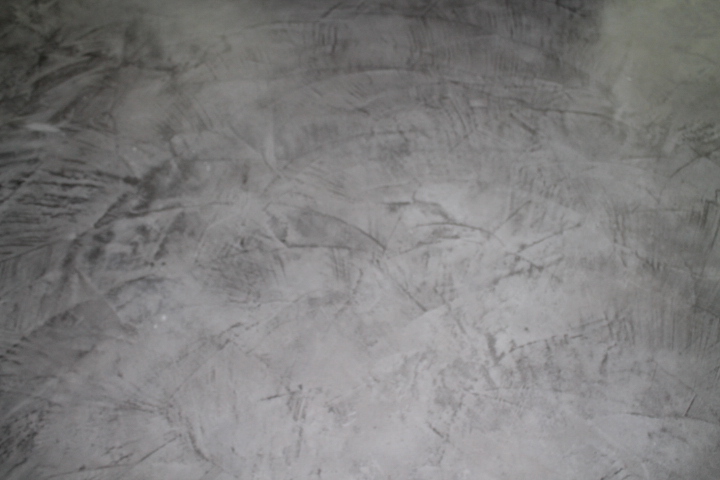

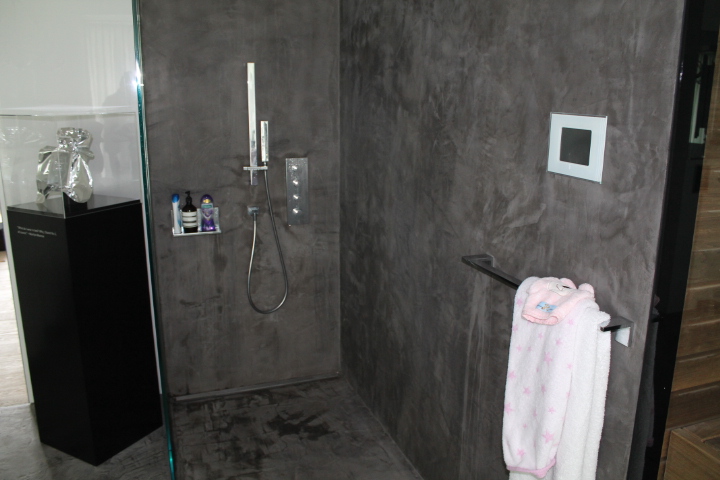

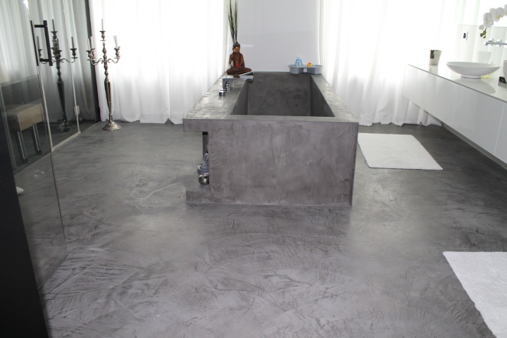

Expert kirjutas:...Ja milline see lõpptulemus siis sul ikkagi jääma peaks jääb tiba arusaamatuks
			- Seinad, vann ja põrand on üks ja seesama

			- Ja kannatab ka vett
 			- IMG_0807.JPG (159.22 KiB) Vaadatud 7717 korda
Külaline kirjutas:Tere. Liimist peaks keemiaga jagu saama. Aga dek krohv põrandale?! No see on ette määratud hukkumisele. Lugupidamisega. Alar Piirfeld
Kuigi maja on kolmekordne, on see siiski eramaja ja seal elab ainult peremees oma perega ja ühed üürnikud, nii, et kasutusintensiivsus on trepikojas minimaalne. Majas on ka lift, millega nad sõidavad enamus aja. Nagu vannitoa piltidelt näha toimib ja juba aastaid.

Teemantlamell käib oma tööriista külge, millele saab omakorda ühendada tolmuimeja. Ainus mis tekib, on veidi puru.
Storendis oli olemas (Bosch), aga ka Ramirendist (Hilti) olen aastaid tagasi laenutanud.

				Nonii,pildid räägivad rohkem kui 1000 sõna...Krdima ilus on küll see krohvitöötlus...
Regullitavate pööretega relakaga lasin ise ka lamellketastega liimijääke maha.Sellega oli nii : aeglaste pööretega tolmu tiba vähem ja üldine jõudlus s**t ; kiirete pööretega tolmu rohkem ja jõudlus super,lõpuks tüdisin ära ja keerasin pöörded põhja,ujumisprillid,tolmumask ette  ja tuld.
Sõltub sellest kuidas tellija ja tema pesakond sellesse tolmu suhtuvad mida sa seal üles keerutad.
Tsiviliseeritud meetod oleks muidugi tolmuimejaga tööriist...
Üks pisiasi meenus veel : ise katsin seinad,lae kinni enne kui tolmutama hakkasin,suht kenasti võtavad need liimiosakesed ennast staatilist elektrit täis ja pärast pühi või ära pühi seina ikka on samasugune

				Rostfrei kirjutas:... Storendis oli olemas (Bosch), aga ka Ramirendist (Hilti) olen aastaid tagasi laenutanud.
Rostfrei, mul võtab objekti asukohast lähima Ramirendi või Storendini sõitmine autoga vähemalt 2 päeva(14h rooli taga) või natuke lahedamalt 2,5 päeva, aga aitäh ikkagi.
Expert kirjutas:... Regullitavate pööretega relakaga lasin ise ka lamellketastega liimijääke maha.Sellega oli nii : aeglaste pööretega tolmu tiba vähem ja üldine jõudlus s**t ; kiirete pööretega tolmu rohkem ja jõudlus super,lõpuks tüdisin ära ja keerasin pöörded põhja,ujumisprillid,tolmumask ette  ja tuld...
Selge, siis küsin tellija käest raha ja lähen ostan ära selle regullitava relaka. Ega mul neid m2 ka nüüd nii hullusti pole, seinasid tunduvalt rohkem.
Kuna muude eeltööde käigus on aega mõelda natuke ette, siis tekkis üks uitmõte, millega armeerida põrandaid ja trepiastmeid(otsustasin ikkagi 100% peale välja minna). Kas on väga halb idee armeerida mõne vingema plaadiseguga? Iseenesest tasandust kui sellist ju vaja ei ole. Kui see idee leiab heakskiitu, siis, kas see segu peaks olema elastne või vastupidi jäik? Dekoratiivselt viimistletav krohv on tsemendi baasil. Trepikojas on alati  + temperatuur, maja on vast oma vajamised ammu-ammu ära vajunud.
Kui tahad 150% välja minna ja kui eelarves raha on olemas siis : otsi mõni kohapealne analoog sellisele tootele nagu vetonit renovation fix ja armeeri sellega.Tugeva nakkega,elastne ja piisavalt polümeere ning plastifikaatoreid sisaldav.Jõudu tööle !

				Tegelikult on nii : ka vaipkatetele käib alla alusvaip (4-5mm paks vahtkummi sarnane) mis hõlbustab kõiki renoveerimisprotseduure alates eemaldamisest ja sellest,et alusvaibaga vaipkate kulub vähem kui alusvaibata vaipkate jne.Praegusel juhul pole sellest teadmisest paraku mingit kasu.
Remont ja ehitus oleks imelihtne kui kõiki asju tehtaks nii nagu peab, mitte ei hoitaks kokku ühe või teise asja pealt.

				Ja ikkagi oleks huvitav teada materjali nime, millega piltidel olev viimistlus tehtud on

				madis64 kirjutas:Ja ikkagi oleks huvitav teada materjali nime, millega piltidel olev viimistlus tehtud on
See peaks olema mingi tsemendi baasil pigmenteeritud krohv, kantakse kahes kihis stucco stiilis+loomulikult eeltööd. Kõige hullem on see, et tellija ei tea täpset materjali nimetust, aga erinevate krohvide katse-eksituse meetodil leidsime lõpuks 0,5 teraga tsement-lubikrohvi(valge), mis läheb trepikoja seina. Põrandale peab kindlasti olema tsemendi baasil ja soovitavalt valge, aga sellist siin hetkel pole välja nuhkinud. Tean, et ca 2,5 tunnise autosõidu kaugusel on kindlasti, sest 1,5 aastat tagasi tegin sealkandis enam-vähem sama asja. Valge sellepärast, et valge põhja puhul tean pigmentide suhet, aga halli puhul peab hakkama jälle katsetama, kuigi enam-vähem on juba teada.

				Tere. Neil vannitoa piltidel olev viimistlus, tundus kangesti Durflex´i sarnane olevat.
Oli selline dekoratiivmaterjal, mida nö. lahtise käega pinnale kanti.
90-datel, oli üsna edev materjal nii seintel, treppidel ja nii õues, kui sees. Andres

				Nonii, võin lahkelt jagada kogemusi liimi maha saamise osas. Ostsin relaka, panin kõige aeglasematele pööretele (passi järgi 2800), otsa lamellfreesi ja proovisin, tolmas kergelt. Proovisin Re: soovituse järgi- lasin aiapritsiga kergelt niiskeks, toimis väga edukalt, nägu läks mul nalja täis, kuid avastasin ühe "aga". Kurat, seina pritsis märga puru täis. Egas midagi, tellija sahvrisse minek, sealt sai võtud üks mingi suurem tühi pappkast, see laiali lammutatud ja paari astme jagu šabloon tehtud. Toimib! Ei läinud vast 5 minutitki astme lihvimiseks
Küll on lihtsalt ideed ikka geniaalsed
 , aitäh sulle,
Re:, veelkord!
Paar pilti tulemusest.
						- IMG_0826.JPG (192.49 KiB) Vaadatud 7412 korda
						- IMG_0827.JPG (188.21 KiB) Vaadatud 7412 korda

				Andresto kirjutas:Tere. Neil vannitoa piltidel olev viimistlus, tundus kangesti Durflex´i sarnane olevat.
Andresto, see, mida põgusal pilguviskamisel nägin, ei ole vist päris see ja tellija väidab kangekaelselt, et oli mingi kuivsegu.

				Mul tekkis hoopis küsimus, et miks peaks armeerimise näol tegema ühele korralikule betoontrepile nõrgestatud kihi alla.
Sellises kohas ei tohiks praod küsimuseks olla, küll võib lahti tulev segu kiht küsimuseks olla.  Seega kas kindlalapeale minek on just see mis kokkuvõttes välja kukub?
				Re: Kuidas liimi maha saada?
				Postitatud: 02 Mai 2014, 20:24
				Postitas Urmas
				fgh kirjutas:Mul tekkis hoopis küsimus, et miks peaks armeerimise näol tegema ühele korralikule betoontrepile nõrgestatud kihi alla.
Nagu esimese pildil on näha, siis tuli koos vaibaga kaasa millegipärast esimese astme servast natuke betooni, seda "efekti" on veel mõnes kohas.
Kui ma kodumail tegin Wall2floor materjaliga esimest korda, siis esinduses konsultatsioonil olles rõhuti põranda armeerimise vajalikkust. Seda on näha ka tootja paigaldusvideost. Tean Tallinna lähistel veel ühte kohta, kus sedasama materjali paigaldati trepile ja ühe ruumi(garderoobi?) põrandale ning samuti eelnevalt armeeriti, kuigi oli aluspinnaks korralik betoonivalu. Tootjal on spets armeerimisegu selle jaoks. Ei tahaks nagu tootja poolt ettekirjutatud tehnoloogiat hakata eirama
