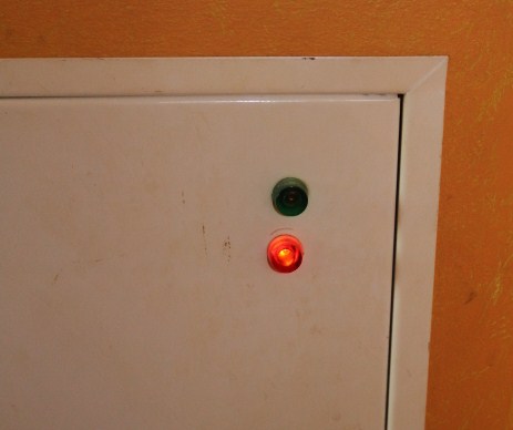

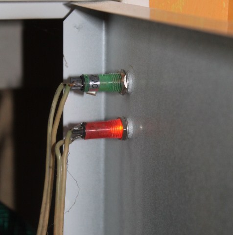

Re: Soovitage lülitit
Kunagi, et jälile saada, miks kilbis keskkütte pumpad kaitsme välja lõid, paigaldasin mõlema pumba ette eraldi kaitsmed kollektori kappi ja need piltidel olevad signaallambid tõin kollektori ukse peale, et oleks näha, milline neist välja lõi. Tegelikult roheline põleb ka, aga on selline paras "seasilm".
Kokkuvõttes tuli välja, et hoopis kilbis olev kaitse oli vigane, mitte pumbad. :)
