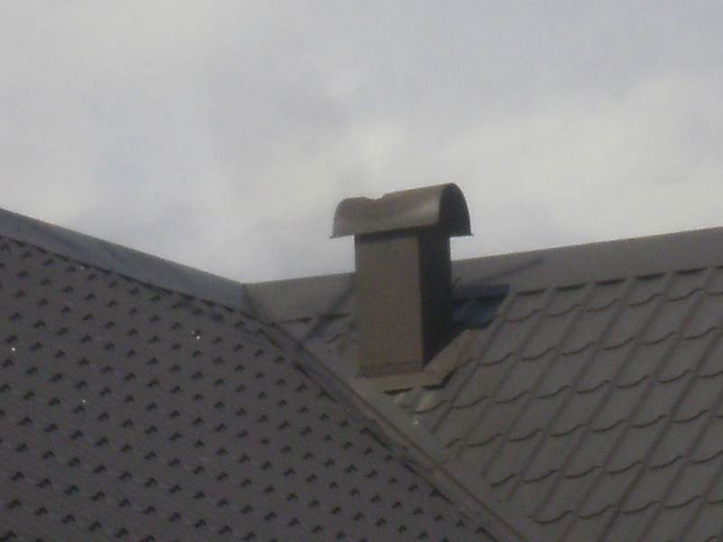

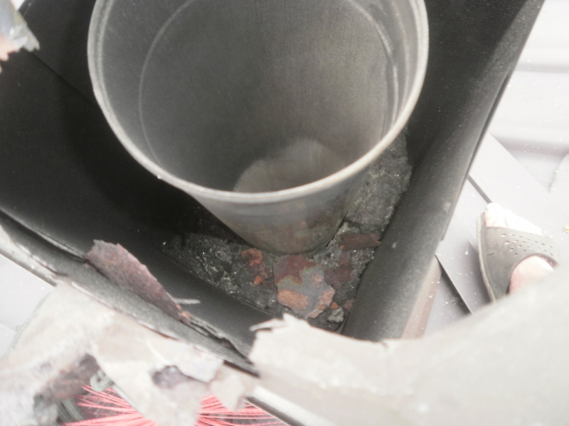

Kodanikul soov maja turgu panna,aga kasutusluba puudu.Linnavalitsuse nõunik andis minu kontakti ja läksin kohale.Maja ees katusele vaadates nägin korstent mis meenutas rohkem suvalist vent korstent kui sauna oma
Läksin katusele asjandusega lähemalt tutvuma ja õnneks oli katus juba 10 aastaga läbi põlenud ja ei pidanud hakkama neditud katust lammutama ja selline see oli
Läksin ka pööningul asja lähemalt kaema,maja sees vilpra kuni pööninguni,sealt kus peans sademekate algama oli tavalise toruga edasi läbi katuse kihutatud,tavaline kivivill ümber, roov ning pärnu tuuletõkke papp sisuliselt vastu ühekordse seinaga suitsutoru.Ka vahelaes oli tavaline kivivill katikuks ja kips oli vastu korstent ja kärsanud.
Enne mind on peremehe sõnul kaks erinevat väga tubli korstnapühkijat majas pühkimas käinud ja kõik väga hea.Mina käisin paar nädalat tagasi ja täna sõitsin mööda ja vaatasin uus õige korsten juba püsti katusel.
