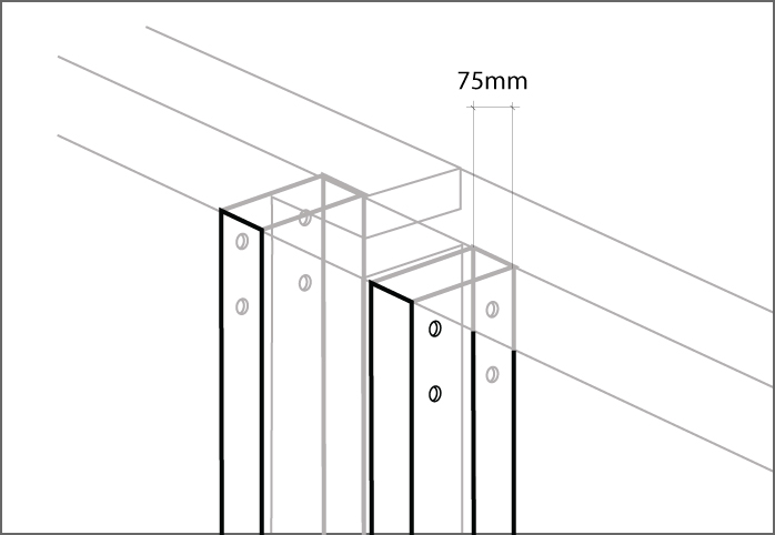

Jah. Tänud kaasa mõtlemast. Jõudsin ise samale järeldusele. Plaanis lasta painutada 10mm paksusest mustast metallist 250mm laiad "nurgarauad" ja need vertikaalsele tugipostile toetuvate talade külge suurte puidupoltidega kinni lasta. Omavahel tõmbaks nurkrauad poltidega läbi tugiposti kinni.
Mis arvate, kas asi on selliselt teostatav nagu pildil näha ja kas see ka soovitud tulemuse annaks?

Nii ma oma postituses mõtlesin. Eks mõni spets. täiendab.
Re: Vaja eksperdi hinnangut puit-kandekonstruktsioonile Tart
Esiteks nii paksu annab painutada ja lihtsam oleks nurgad lasta keevitada ja teiseks, kas see nurkade horisontaalne osa peab ikka nii pikk olema? Kole on lihtsalt.

Ilmselt need vinklid pole just kõige õigemad asjad. Pigem toestage post, eemaldage ja kruvige otsa lappi paks tugiplaat(~20mm, ilusam kui vinkel ja töökindlam) mis ulatub üle posti servade tala alla(võimalik ka fikseerida puidupoldiga tala külge). Vajadusel lühendada posti ja ja tõmmake tala keermelatiga kokku tagasi. Ei oska kohvipaksult koormusi hinnata, aga see sõlm on ilmselgelt valesti tehtud kui sinna midagi peale toetub.

Hmm. Tänud vastuse eest! Ilmselt tuleks selline versioon kõne alla siis kui horisontaalseid tugipalke mõlemaid üles tungida, tugiposti pealt veidi lühemaks saagida (pole küll kindel kuidas seda täpselt teha) ja metallist tugiplaat vertikaalsete palkide ühenduskoha ja tugiposti vahele taguda. Kuna post ise toetub betoonist vahelaele ja istub vahelae peale paigaldatud soojustuses ja puitpõrandas, siis selle liigutamine on üpris keeruline.
Kui palju peaks see ~20mm paksune metallplaat tugiposti servadest üle jääma, et asi korralikult toestatud jääks?
Kardan ise kõige rohkem seda, et majal on võrdlemisi lame ent suur katusepind - kõnealune tugikonstruktsioon on praktiliselt maja keskel, mis tähendab, et peaks kannatama läbi katusekonstruktsiooni ja teise korruse kandva seina enda all ka lume raskust. Kas seda silmas pidades eelnevalt välja pakutud vinklite idee üldse pädeks (või eksisteerib oht, et vinklitest läbi lastud poldid suure raskuse all lihtsalt plaksuga oma peadest ilma jäävad ja palk ikkagi alla vajub?)

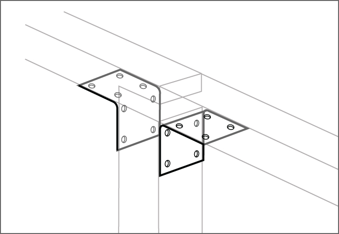

Kõige parem oleks muidugi kasutaja "fgh" pakutud variant, mille kohaselt pressiks tugiposti otsa kandetalade alla 20mm paksuse ja tugiposti servadest üle ulatuva metallplaadi, aga ma ei kujuta ette kuidas seda ilma posti maha võtmata ja lühemaks saagimata teha.
Seega - Rein ja teised, mis arvate väljapakutud vinklite ideest. Tõmbaks need läbi tugiposti lastud nelja keermelatiga omavahel kokku ja laseks üles tugitaladesse puidupoltidega kinni (?) Mis on selle selle lahenduse nõrgad kohad (peale esteetilise ilu :)?

Kui sa vinklite all tasapinnalisest lehtterasest tehtud nurki mõtlesid, siis need küll midagi ei hoia. Seal on ikkagi kümned tonnid koormust. Need nurgad peaksid olema korralikud teraskonsoolid, mida võiks keegi insener läbi arvutada.
Kas sa olemasolevale laetalale kahele poole lisaprusse ei taha kinnitada, nagu ma kirjeldasin lõigus "Jämedalt...", need jäävad ka siis tööle, kui olemasolev tala vigane on. Tala muutub lihtsalt paksemaks. Ma paneksin 2 tk 75x250mm. Kui suured need silded seal täpsemalt on?

Tänud vastuse eest, Rein! Huvitav, olin kindel, et 10mm mustast metallist 90 kraadise nurga alla väänatud ja keermelattidega posti külge pingutatud metallnurgad suudavad nii mõndagi välja kannatada.
Vabandan, aga ei saa päris täpselt sellest "lisaprisside" küsimusest ikkagi aru. Mõtled mõlemale poole tugiposti külge kruvida lisatoed selliselt nagu kaasa pandud jooniselt näha? On need "prissid"?
Sillete kohta on joonis ülevalt kolmanda postituse juurde kaasa pandud. Lühem on 2m ja pikem 3,75m (kui mõtled silde all kahe toe - seina ja tugiposti - vahelist kaugust)

Lihtsa ehitusega metallnurgad võib asendada ka tugevdatud konstruktsiooniga kokku keevitatud nurkadega, nagu näiteks selle pildi ülemises kolmandikus näha on. Või ei oleks sellest ka erilist tolku?

Kui kasutad talade tugevdamiseks ainult metallist vinkleid, mis kinnituvad posti külge toimib sul kogu süsteem järgmiselt:
1. pragunenud tala on toel toestatud
2. toel on ühe täisristlõike asemel kaks pooliku ristlõikega tala --> seega põikjõudu (vert. koormust) võtab vastu ühe tala asemel nö. kaks väiksemat tala
3. kuna koormus on sama suur, siis nihkepinged toel jäävad samaks --> seega hakkavad need kaks tala kumbki omakorda toe piirkonnas pragunema
4. ava keskel olev pragu on tekitanud olukorra, kus täisristlõikega tala tugevusmoment on vähenenud 4x. Kuna kokku on 2 poolikut tala, siis kokkuvõttes on tugevusmoment vähenenud 2x. Ehk 2 poolikut tala on kokku võimelised vastu võtma 2x väiksemat paindemomenti (2x väiksemat vert. koormust) kui esialgne täisristlõikega tala.
5. antud juhul tekkis pragu toe piirkonnas nihkepingete mõjul. Seega ei pruugi tala tugevusmomendi 2x vähenemine veel tähendada, et kandepiirseisund saabuks 2x väiksema koormuse korral. Üldiselt on nihkepinged just taoliste lühikeste talade korral määravad.
Seega ainult nurgikute paigutamine posti külge tala toestuseks ei ole piisav. On variant, et pragu tõmmatakse kruvidega kokku, kuid siis tuleks seda arvutada (see aitaks nii paindemomendi kui ka nihkepingete vastuvõtmisel). Murekohaks jääks ikkagi toesõlm, kus nihkepinged on maksimaalsed. Seal tasuks ehk kaaluda tala külgedele vineerist plaadi kinnitamist. Reaalne oleks seda kinnitada muidugi kruvidega. Idee seisneb vineeri kaudu nihkepingete vastuvõtmisel. Kuna ava on lühike, siis tasuks terve tala pikkuses ja laiuses üks tervik plaat kinnitada (mõlemale poole tala). Ainuke küsimus sellise lahenduse korral oleks, kas 2 vineerplaati on piisavad, et nihkepingeid vastu võtta. Jällegi seda tuleks arvutada. Samuti seda, mitu kruvi, mis läbimõõdu, pikkuse ja sammuga.
Kui selline tugevdamine osutub võimatuks (nt vineerplaadi tugevus ei ole piisav vms), tuleb tala asendada. Kui kasutada puitu, siis tuleks toesõlm teistmoodi lahendada, st teha ilma nõrgestusteta. Sel juhul on vaja kasutada nt. terasest vinkleid, millega toepinda suurendada kuna tugiposti peale ei saa ju täiskõrguses tala toetada (teine tala on ees). Sellise lahenduse korral on oluline terasvinkli piisav tugevus ning liidete piisav kandevõime. NB! Tugipost toetab kahte tala, mille toereaktsioonid ei mõju posti tsentrisse. Lisaks kandub neilt postile tõenäoliselt erineva suurusega jõud. Seega tekib posti paindemoment ehk tugipost ei ole enam ainult surutud vaid ka painutatud. Seda tuleb eraldi kontrollida, kas post kannab tekkinud lisakoormust või mitte. Muidugi on võimalik ka niimoodi toesõlm konstrueerida, et posti paindemomenti ei teki. See jutt läheks siin lihtsalt liiga pikaks juba.
Kui ühtegi tuttavat inseneri pole, kes asja korralikult läbi mõtleks ja arvutused teostaks, oleks vast mõistlik mõne projekteerimistöödega tegeleva ettevõtte poole pöörduda. Kahjuks ei tea kedagi mõistlikku soovitada. Tartus peaks vist asuma AS Kodumaja. Nemad tegelevad puitkonstruktsioonidega. Põlvas on ka endise nimega Peetri Puit OÜ nüüdsel ajal Arcwood. Nad tegelevad liimpuidust konstruktsioonide tootmisega. Siiski projekteerida oskavad nad ka (nemad projekteerisid Eesti suurima läätsekujulise liimpuidust katusesõrestiku, mille ava oli vist 62m vms).
