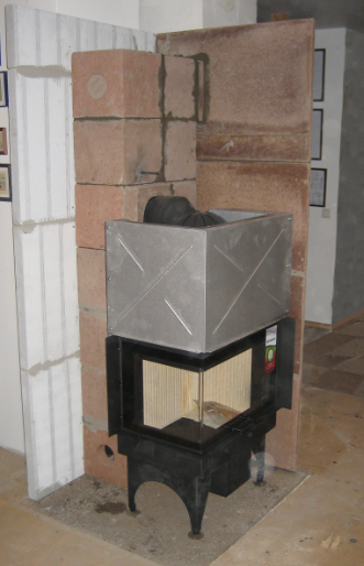

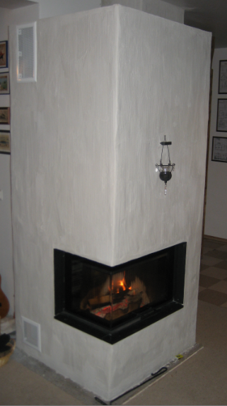

Cebud – tõlkes „ehita soojalt“
Firma Cebud on loodud aastal 1987. Alates aastast 2000 hakati tegelema akumuleerivate materjalide väljatöötamisega. 2002 aastal võeti kasutusele suure soojusmahtuvusega materjal „AKUBET“, mis on üks parimaid Euroopas pakutav lõõrisüsteemide ehituseks kasutatav patenteeritud materjal. „AKUBET“ CMA on lõõriehitusmaterjalina aktsepteeritud ja laialt kasutatav selliste tuntud tootjate nagu M-Design, Romotop, Dovre jne poolt.
Firma Cebud on tänapäeval turul pakutavad kaminad jaganud kolme kategooriasse. Sama alajaotuse kaks esimest põlvkonda on ka Eestis edukalt esindatud.
1) I põlvkond - avatud kolletega kaminad
2) II põlvkond - suletud kolletega kaminad (malmist või terasest südamikud)
3) III põlvkond - soojust salvestavad kaminad (CEBUD AHJUD)
Enamustele kaminasüdamikele on võimalik järgi ühendada „AKUBETist“ CMA valmistatud soojust salvestav lõõrisüsteem. „AKUBETi“ hea salvestusvõime tuleneb tema suurest raskusest 2850kg/m³ kohta.
„AKUBETi“ ülesoojendamiseks arvestatakse reeglina 70-130kg salvestusmassi 1kg puidule. Keskmine on 100kg salvestusmassi 1kg puidule. Tavaliselt kasutatakse soojamüüri valmistamiseks 14-20 moodulit. Ühe mooduli kaal on 41kg. Rohkem kui 24 moodulit kasutada ei tohi! Soovitatav õhuvahe soojamüüri ja väliskesta vahel on 20mm.
Firma Cebud valmistab ka hüpokausti süsteemil põhinevaid soojust salvestavaid ringmooduleid, mis paigaldatakse kuivalt otse kaminasüdamiku peale või raamile.
Välisviimistluse valmistamiseks pakutakse spetsiaalseid soojust akumuleeruvaid CPA ja CPA-K plaate. Nendest plaatidest on võimalik ehitada kuni 5m kõrguseid kaminaid ilma lisatoestuseta. Plaatide omavaheliseks ühendamiseks kasutatakse spetsiaalset kiiresti kõvenevat liimi, mille kasutusaeg on peale vee lisamist kuni 45 minutit. Liimi tuleks segada õiges vahekorras ja lasta 2 minutit seista peale mida veelkord segada. Siis on liim kasutamiseks valmis. Kiirendamaks tööde edenemist kasutatakse täiendavaks fikseerimiseks 5-6cm pikkuseid puidukruve 4,2x55mm või 4,2x65mm TORX.
Välisviimistluseks kasutatavaid plaate saab edukalt mõõtu lõigata giljotiiniga. Vähem kui 15cm laiusega ribasid giljotiiniga lõigata ei soovitata. Kitsamate ribade lõikamiseks soovitatav kasutada ketaslõikurit.
„AKUBETist“ ehitatud kaminate tagaseinte isoleerimiseks tuleb kasutada kaltsiumsilikaadist Skamotec 225 plaate. Puitseinte puhul peab kaltsiumsilikaadist isolatsioonikihi paksus olema minimaalselt 10cm.
