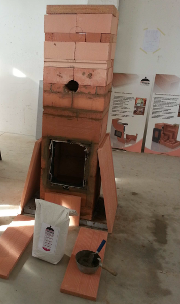

				Mõni tulistab ikka puusalt sellist jura...
Kui mul on kliendina valida maja kütteks näiteks wienerbergeri viimatise konkursi ahjude arvestuse võitja või näiteks selle kökatsi vahel:
download/file.php?id=5255, siis ma valin iga kell selle ahju, mitte selle kokku lapitud kamina, mida sellel pildil on mingil põhjusel kutsutud ahjuks. Ma olen päris kindel, et hind tuleb neil suht ühte auku. Kui ei tule, siis pange hinnad üles, teenusepakkujad. Mis puudutab tuleohutust, siis mille poolest on Tuut ja Piip ahi tuleohtlikum või kehvem sellest kaminaköksist, mida reklaamitakse ahju pähe. Kas põlemine pole nii puhas, kas salvestusvõime on väiksem, kas suitsugaas, mis läheb korstnasse, on liiga kõrge?
Ise ka usute seda, mida üritate teistele selgeks teha, EN-mehed? See kamin seal pildil on nii hõre, et vuugist paistab valgus läbi, tööpildid ühest teisest ahjust, mis üles riputati, et EN ahju näidata ka just usaldust ei ärata. Kui te ei suuda viisakalt ahju kokku laduda, ei tähenda, et teised seda teha ei suuda. Guru-Koit skeemitab siin oma firmakestega, nagu ära näidati, no see ei avalda ka kliendis mingit usaldust.
Selline siis kliendi arvamus asjast.

				[quote="keemik"]Mõni tulistab ikka puusalt sellist jura...
Selline siis kliendi arvamus asjast.[/quot
 "Tulistab puusalt" Ai ai ai! Mida sa siis nüüd ise teed. Ära topi kliendile sõnu suhu, võrreldes võrreldamatut. Klient saab ikka aru, mis on valmis ahi ja mis on
õppeklassi "kuivalt laotud näidis" Pidasin sind arukamaks foorumlaseks, aga tundub, et üritad tuttavat vankrit logistada ja teadagi miks. See sinu Piip ja Tuut
on pealtnäha ahi ja ammu vananenud ahi. Viitsi sellel teemal arutada, aga üks mõte vasardab peas. Kus kohalt on pärit arvamus, et EN keelab ehitada suuri ahjusi. Ärge palun temonstereerige külastajatele oma oskamatust lugeda, seda voolab siia foorumisse igast pilust. Loen kellegi motot foorumis ja löön käsi kokku.
Isiklik sõim ja argumeteerimata väited on kogu kasutatav arsenal
